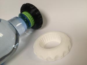

noen flasker er vanskelig å åpne - designet denne lille dingsen for å gjøre jobben enklere:
Når printet i PLA med 20% infill er vekt på 10g, lett å ta med.
Ble designet på forespørsel fra ei på jobben - prøvde de som var på thingiverse først - men de passet ikke til Farris flasker. Også var de andre jeg fant litt for store til å ha med seg - størrelsen gjør de også litt sjenerende å bruke.
http://www.thingiverse.com/thing:751937

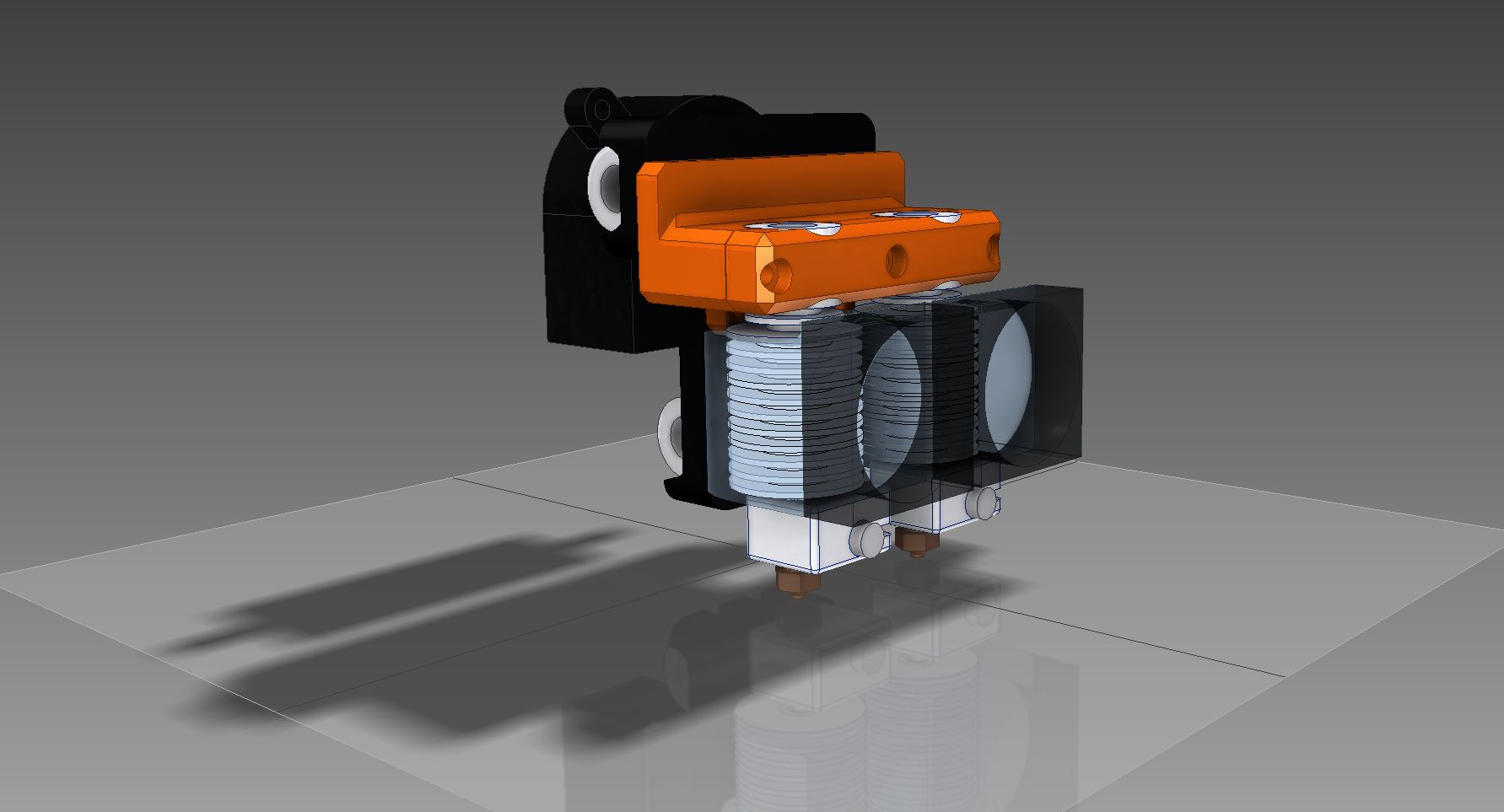

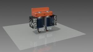

Har kommet litt lenger på dual extruder mounten nå. Driver og øver meg litt mer på Autodesk Inventor samtidig, så ting tar litt lenger tid enn vanlig. Inventor er veldig likt Solidworks, men det virker som at de har motsatt plassering på omtrent alle knapper og snarveier  :realmad:
Mounten skal monteres rett på den vanlige X-carriagen på en Prusa i3, så jeg er litt låst når det gjelder dimensjoner. Jeg har valgt å la begge varmeblokkene stå samme vei for å forenkle kabling, men de kan også stå rett ut til siden. Skal også få plassert inn en vifte for kjøling av arbeidsstykket et sted.
ser tøft ut :) bruker Rhino, men har lenge ønsket å bytte til Solidworks eller Invetor - men feilet gang på gang...
ang mount (jeg har egentlig ikke peiling) - men ser for meg at 2 vifter som blåser luft rett i hverandre vil bråke litt vel ekstra samt kanskje være litt mindre effektive - siden luft blir varmet opp fra den eine til den andre og vise versa.
Kanskje montere vifter rett på? evnt bak? dvs ikke på sidene
Solidworks er ihvertfall veldig lett å lære, og overgangen til Inventor er var ikke veldig stor, ihvertfall ikke på de grunnleggende funksjonene.
Viftestøy var et poeng ja, jeg skal se om jeg får flyttet på dem. Det er mulig jeg får plassert dem bak, hvis ikke så kan jeg jo alltids lage en custom brakett til å montere dem der. Poenget er at jeg vil kjøre viftene på heatbreaken konstant, mens vifta som kjøler arbeidsstykket skal kunne justeres avhengig av hva jeg printer. På løsningene du linka til tidligere brukte de samme vifte for begge deler.
Edit: lagt inn bilde. Heatbreakviftene er foran og hovedvifta bak. Skal ha på en funnel fra vifta og ned til arbeidsstykket. Tror nok det her vil kunne fungere greit, da får jeg balansert vekta på begge siden av X-aksen også.
Endret av Wraith
Ser bra ut det! og med noe små fancy vifte gurds foran kan det bli kult :)
Blir spennende å se endelig resultat.

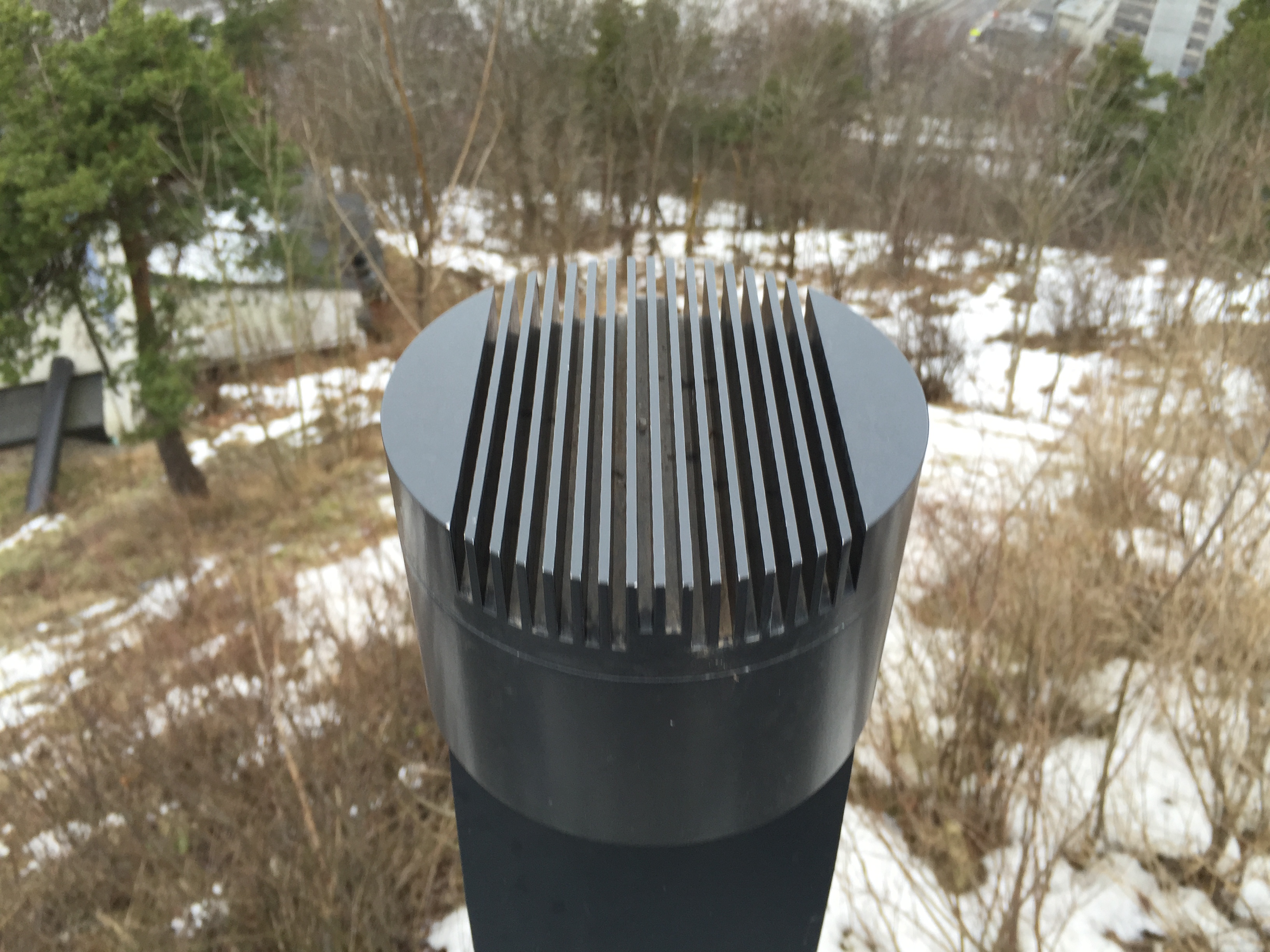

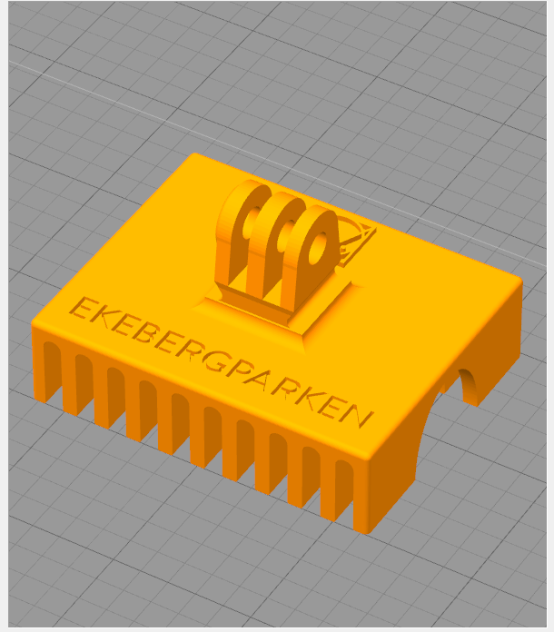

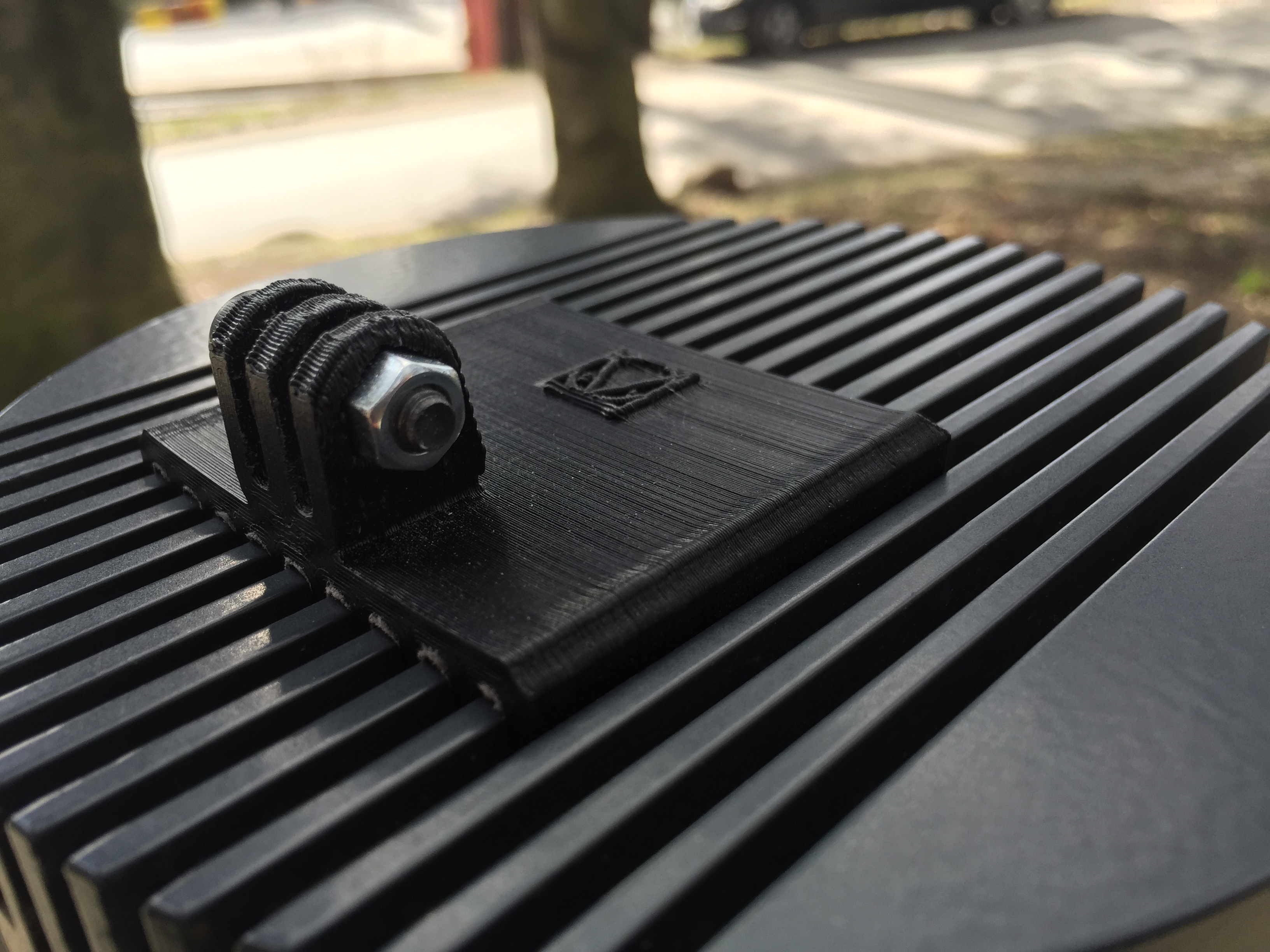

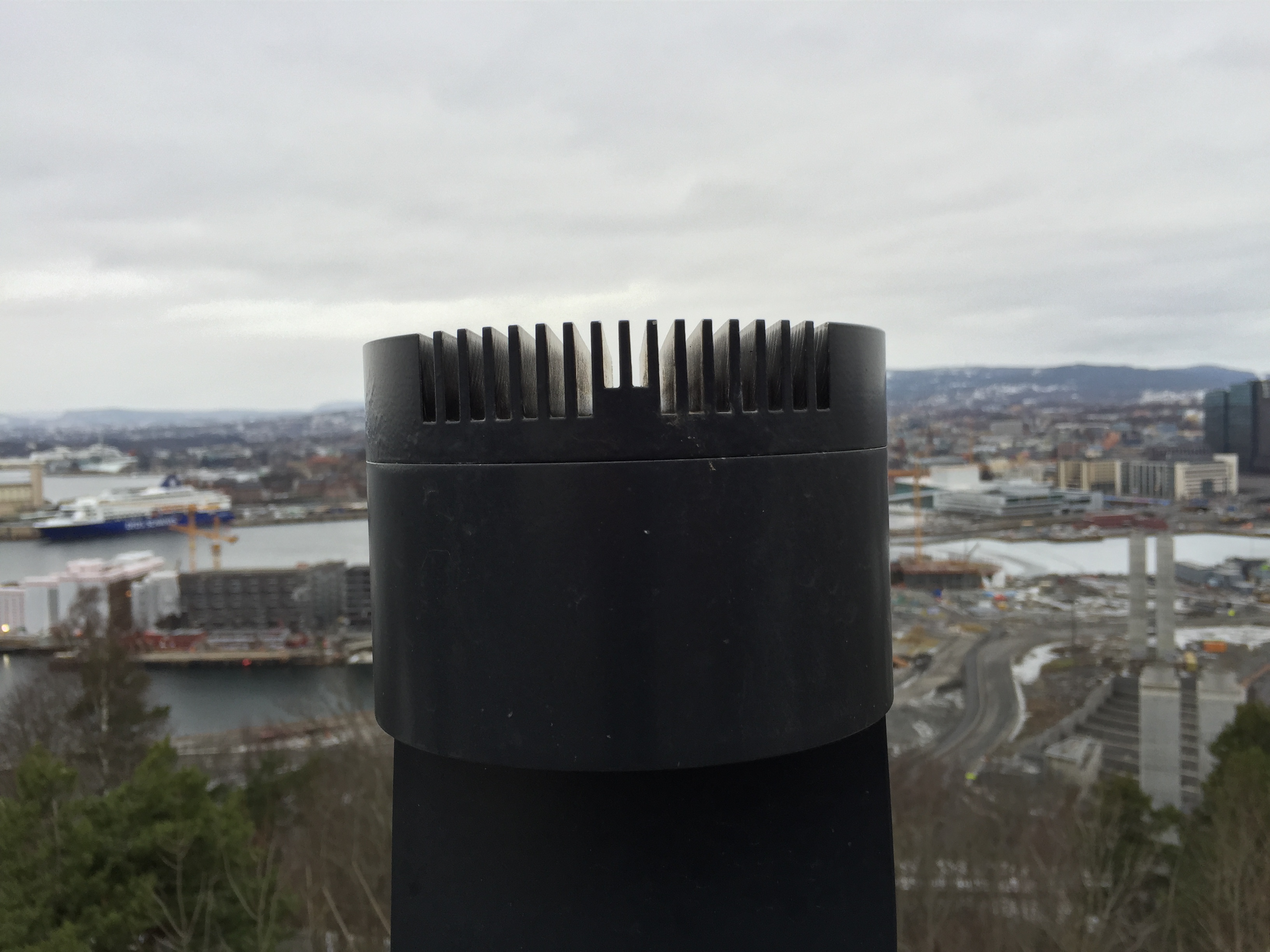

Min dagens lille prosjekt er å få printet denne her, dra til Ekebergparken for å se om den passer :)
Skal settes på denne her:
Det er en titals av de ved Ekebergrestauranten

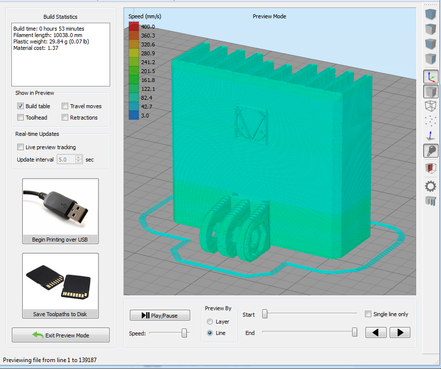

Dette er v2:
v1 fikk jeg ikke printet, prøvde 5 gang minst - men den løsnet heile tiden:
Har stor fotointeresse og tanken her er å ha enn del "adaptere til byen" slikt at man kan letere ta langeeksponeringer, timelapse osv. uten å ha med stativ.

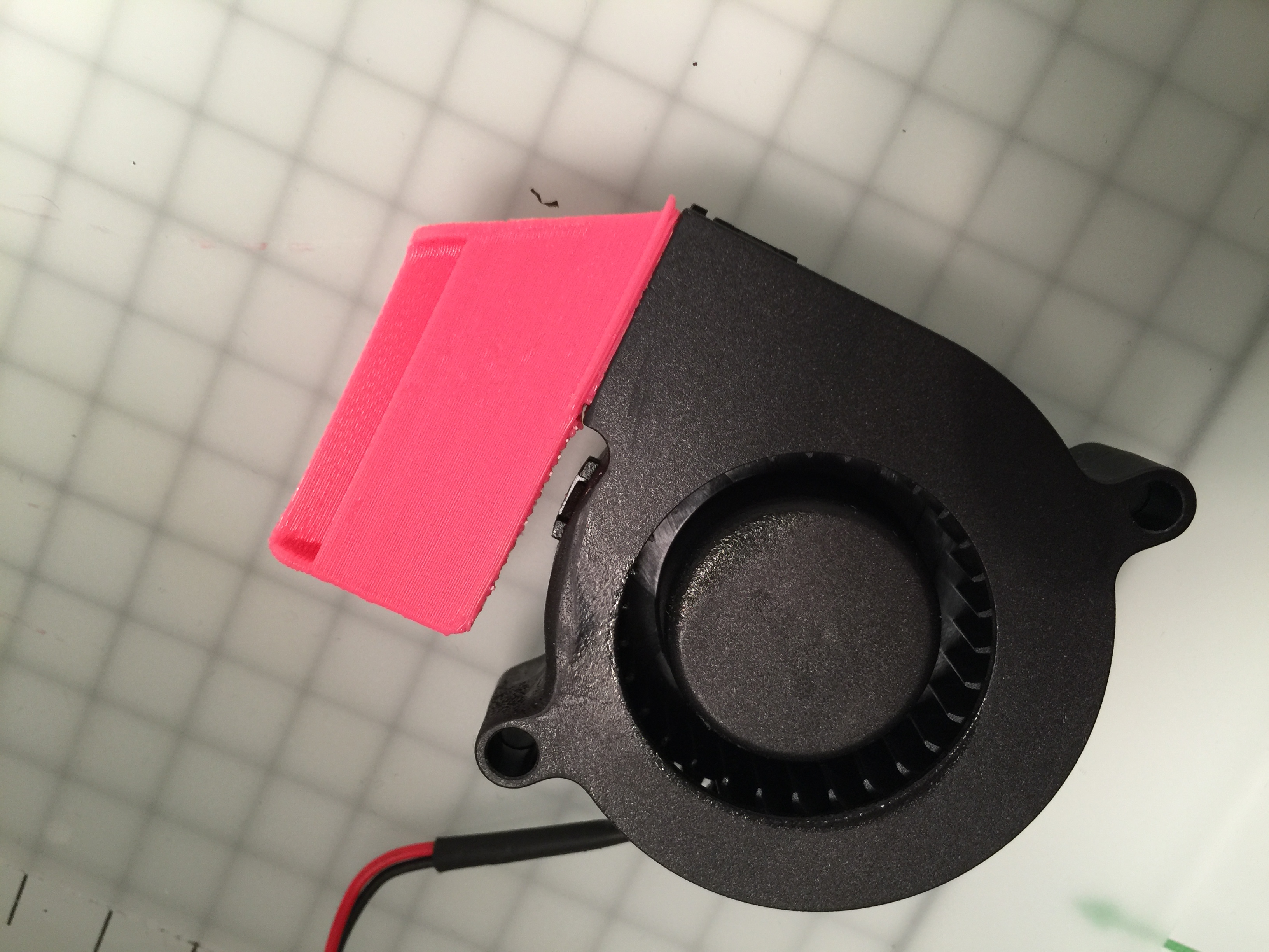

Laga et førsteutkast til vifta nå, men tror nok jeg skal prøve å ha tunellen kortere for å gjøre det enklere å printe.
very cool! spennende å følge med på design prosessen :) bare til inspirasjon, jeg bruker tunel som har en liten henge leppe for å dirigere luftstrømmen under nozzle:

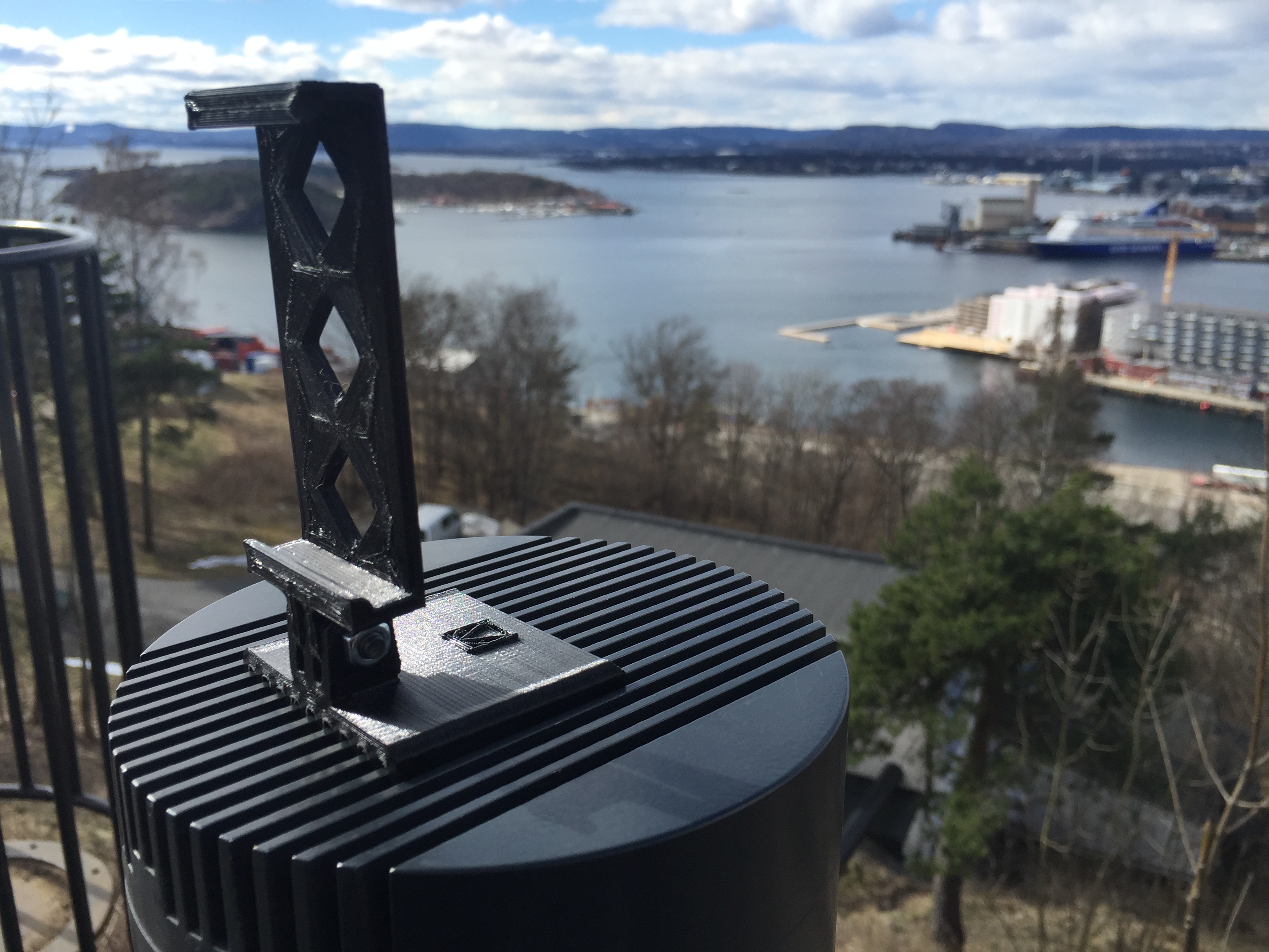

Testing gikk veldig bra i dag - fungerte på første forsøk:
Det må sies at det vare direkte flaks - fikk endelig til i dag å printe direkte på reint glass - og i den "kalibrerings" prossesen la jeg merke til at 20mm ble egentlig 19.7mm - så modellen ble skalert ned uten at jeg viste det og passet akkurat mest sannsynlig pga det. Så jeg skal redisignet den med litt mindre finner. Brukte sandpapir på innsiden for å fjerne strings
Jeg tenkte også på at det hadde vært kult dersom slike gopro-mounts var fast montert rundt om kring i byen - på de beste spots :)

Det blir nok til at jeg senker vifta ganske mye sånn at jeg kan ha noe såpass enkelt her og, eventuelt en vanlig 40x40-vifte.

Stilig, men hvor skal kameraet festes, og er det snakk om et systemkamera eller en gopro?
thx! på nederste delen er det mount til GoPro - men jeg lagde holder for iPhone 6+ (eneste "kamera" jeg har per i dag"). Det finnes både caser til iPhone og adaptere for div action kamera som er GoPro kompatibel.
Jeg tenkte at de turister som har et eller annet kamera med GoPro mount kan kjapt feste den på - ta et kult bildet eller timelaps - uten å måtte ha med seg stativ.
Ikke det mest praktisk eller envendelig sak når den er så spesifikk - men jeg kommer i alle fall til å bruke den ett par gang:) også hadde jeg lyst til å teste konsepte
