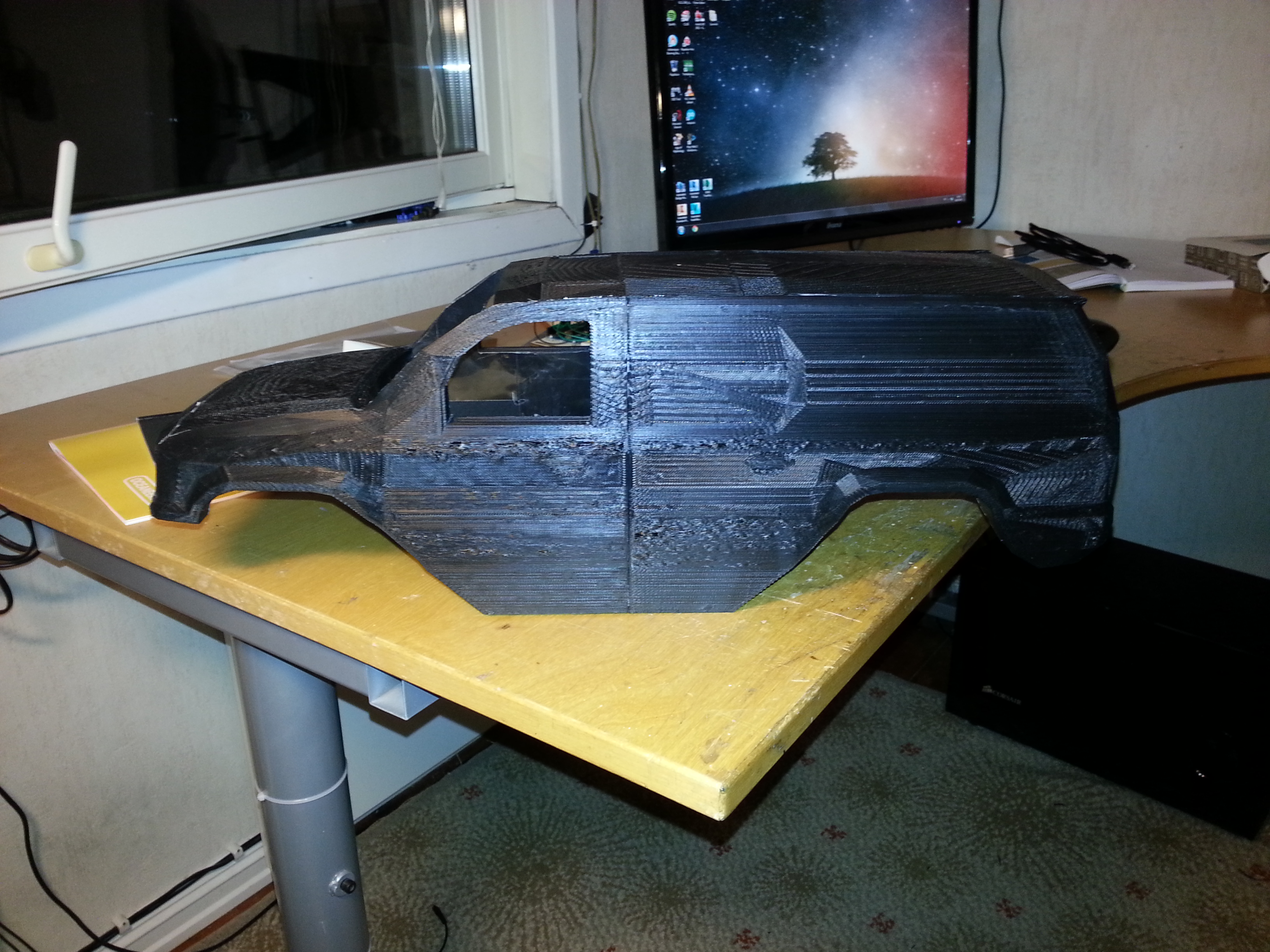

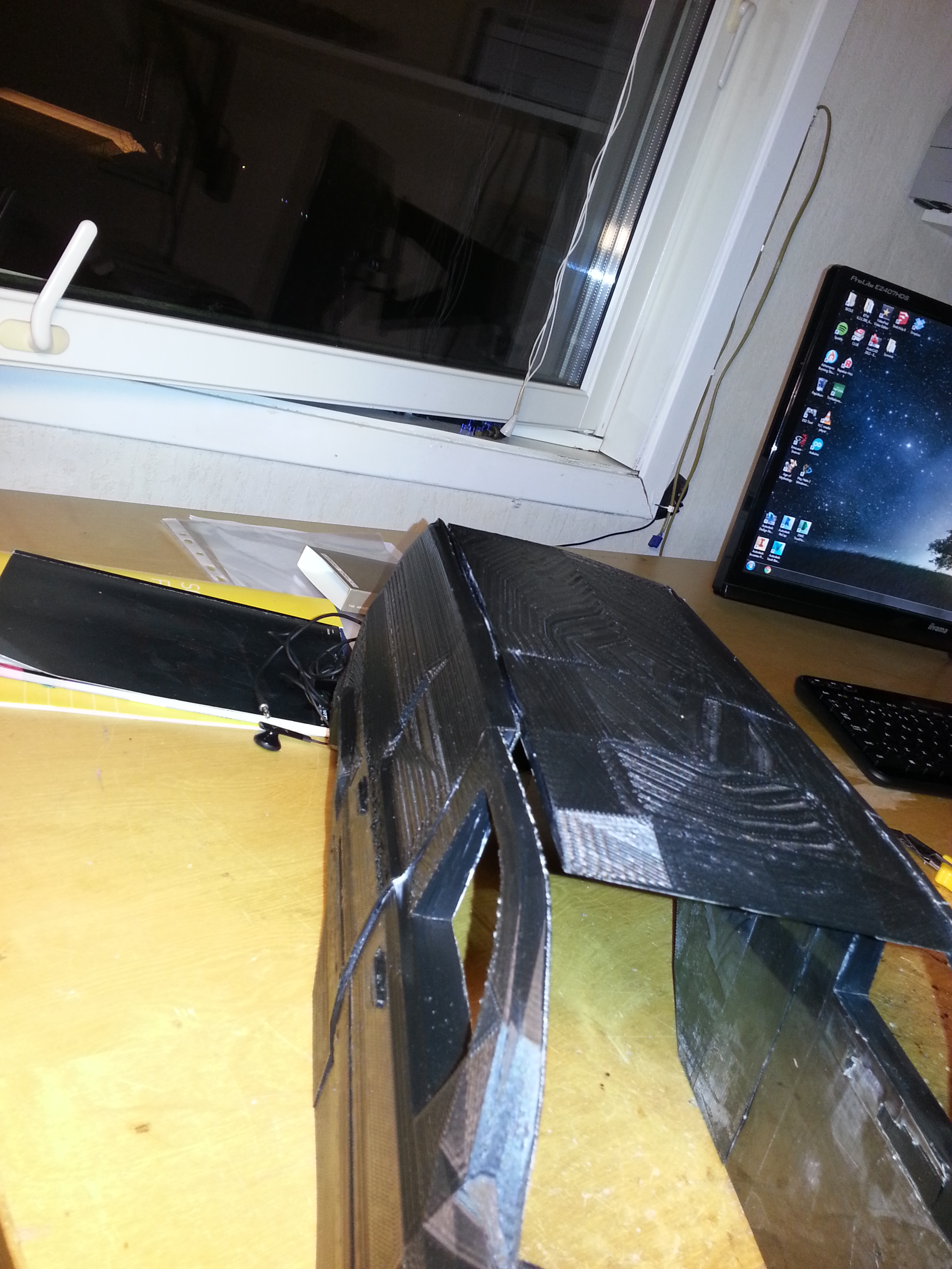

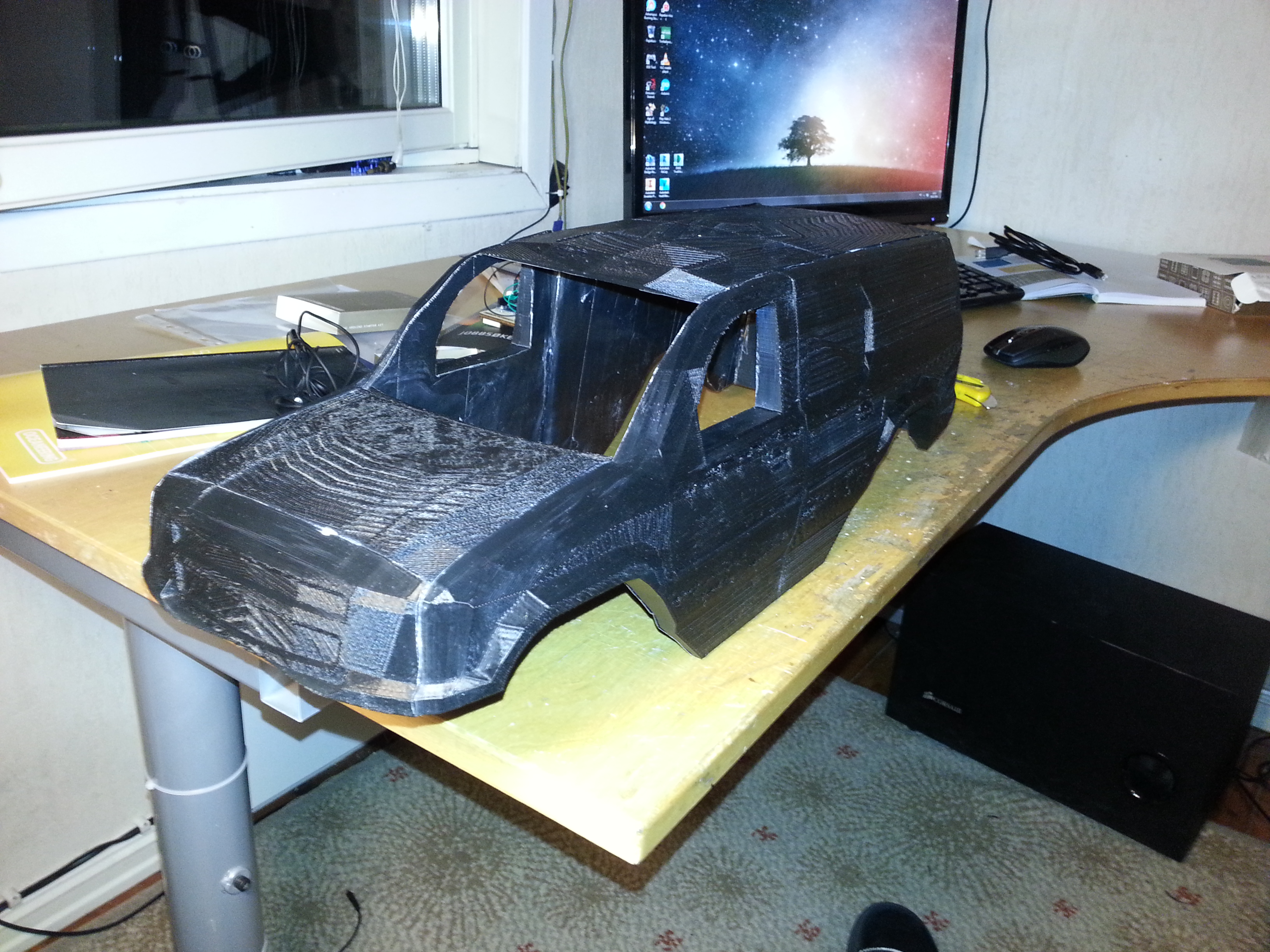

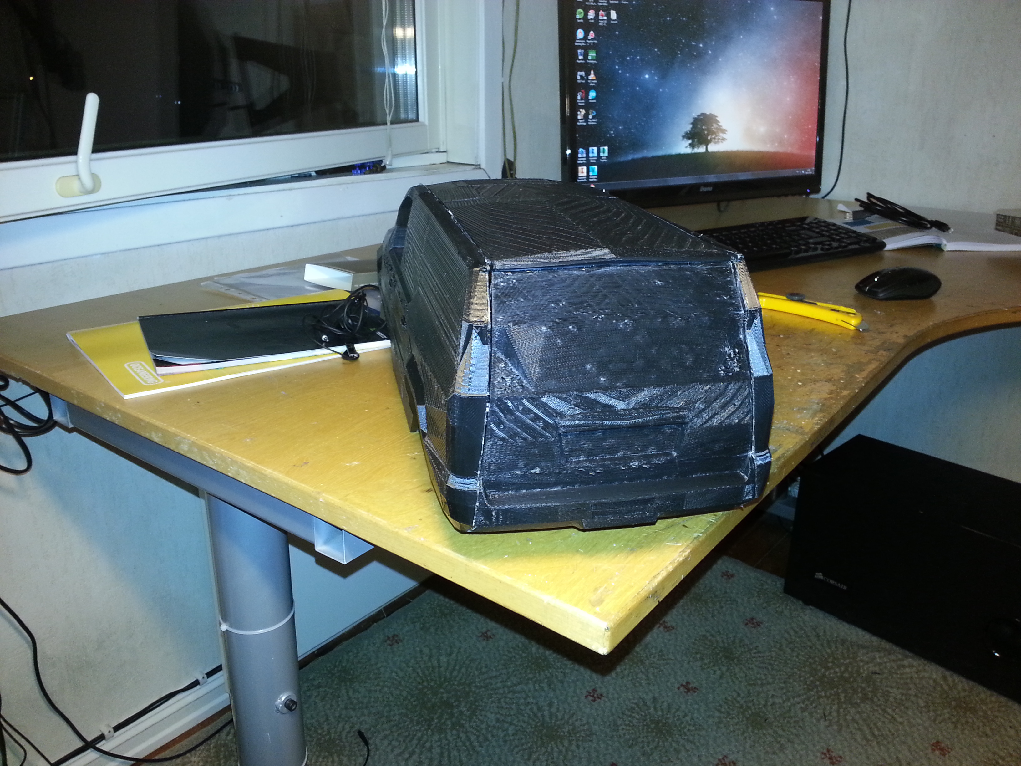

Itek Skrevet 18. februar 2014 Skrevet 18. februar 2014 Er det denne du har brukt til å printe ut de bildelene du hadde bilde av tidligere i tråden? Jepp! Har printet ferdig bilen. Hadde noen hjørner som løftet seg fra bordet. Lurer på om jeg skal finne noe svart fugemasse el. Dette er det størtste jeg har printet til nå, antar at det tok ca 50 ish timer å printe. Tør ikke tenke på hvor mange timer det vil ta å printe det slottet! Og her ser dere at det ble litt gap pga printen som løftet seg fra bordet. Mulig jeg kjøper ett nytt varmeelement til bordet, evt holder meg til pla. Varmeelementet jeg har nå ble ødelagt da jeg tok det av og deretter på igjen. 1

Wraith Skrevet 18. februar 2014 Skrevet 18. februar 2014 Har printet ferdig bilen. Hadde noen hjørner som løftet seg fra bordet. Lurer på om jeg skal finne noe svart fugemasse el. Dette er det størtste jeg har printet til nå, antar at det tok ca 50 ish timer å printe. Tør ikke tenke på hvor mange timer det vil ta å printe det slottet! 2014-02-18 22.18.04.jpg 2014-02-18 22.18.27.jpg 2014-02-18 22.18.49.jpg Og her ser dere at det ble litt gap pga printen som løftet seg fra bordet. 2014-02-18 22.19.09.jpg Mulig jeg kjøper ett nytt varmeelement til bordet, evt holder meg til pla. Varmeelementet jeg har nå ble ødelagt da jeg tok det av og deretter på igjen. Det ble veldig stilig Hvor mye infill har du på den? Hvis du har behov for heatbeds så har jeg to Mk2b som er ubrukt, ombestemte meg og gikk for Mk3 i steden.
Itek Skrevet 18. februar 2014 Skrevet 18. februar 2014 Takk Begynte med 5% infill, men dette ble for lite, så gikk opp til 10%. Med 5% klarte jeg ikke å få en jevn overflate da printen gikk over innfillet. Bedet mitt er på 22x28 cm, varmeelementet er 20x22cm så det du har liggende blir nok i minste laget... Tenker nok jeg kjøper tilsvarende det jeg har (link).
