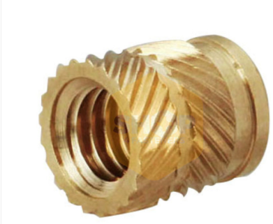

Talwin Skrevet 14. januar 2022 Skrevet 14. januar 2022 Kjøpte meg omsider en fdm printer til å bruke ved siden av resin printeren min. Lurte på om noen her inne vet om hvor man kan få kjøpt gjengeinnsatser som egner seg for å smelte inn i plastikk her i landet? Tenker da typen med geometri på utsiden som kan gripe plasten. Har sett rundt og eneste jeg har klart å finne så langt er ment for bruk i tre. Dette er typen jeg tenker på.
toreae Skrevet 14. januar 2022 Skrevet 14. januar 2022 Grattis med ny printer! Hvilken kjøpte du? Vet dessverre ikke om her i landet. Men om du vil kjøpe fra Tyskland, så selger youtuberen CNC Kitchen. Link. Dessverre utsolgt nå...
Talwin Skrevet 14. januar 2022 Skrevet 14. januar 2022 gikk for en prusa mini. Ville komme i gang uten for mye knoting, så fant ut at det er en grei starter. Veldig lyst til å bygge noe ala voron 2.4 e.l senere, men har ganske begrenset med både plass og kunnskap foreløpig. Første prosjekt blir nok å printe og montere denne basen til minien, og muligens en kasse senere. Har tilgang til både cnc fres og laserkutter så burde være smal sak å smelle noe sammen.
toreae Skrevet 14. januar 2022 Skrevet 14. januar 2022 En Voron 2.4 hadde vært noe. Men jeg printer endel PETG for tiden, og da er det ikke så mye å vinne på hastigheten. Men "travels" hadde gått fort.
Evil-Duck Skrevet 14. januar 2022 Skrevet 14. januar 2022 Talwin skrev (2 timer siden): Kjøpte meg omsider en fdm printer til å bruke ved siden av resin printeren min. Lurte på om noen her inne vet om hvor man kan få kjøpt gjengeinnsatser som egner seg for å smelte inn i plastikk her i landet? Tenker da typen med geometri på utsiden som kan gripe plasten. Har sett rundt og eneste jeg har klart å finne så langt er ment for bruk i tre. Dette er typen jeg tenker på. Jeg handler mye hos Aliexpress som har en del selgere som selger slikt. https://www.aliexpress.com/af/THREADED-INSERTS.html?d=y&origin=n&SearchText=THREADED+INSERTS&catId=0&initiative_id=SB_20220114084700 AliExpress er VOEC registrert så moms og slikt blir lagt til i kassa og varene forhånds fortollet så en slipper noe fortollingsrot og avgifter med posten. Men velger en rimligste fraktalternativ så må en ha litt tålmodighet 2
Talwin Skrevet 14. januar 2022 Skrevet 14. januar 2022 Takker for link, da blir det sett med gjengeinnsatser og maskinskruer
