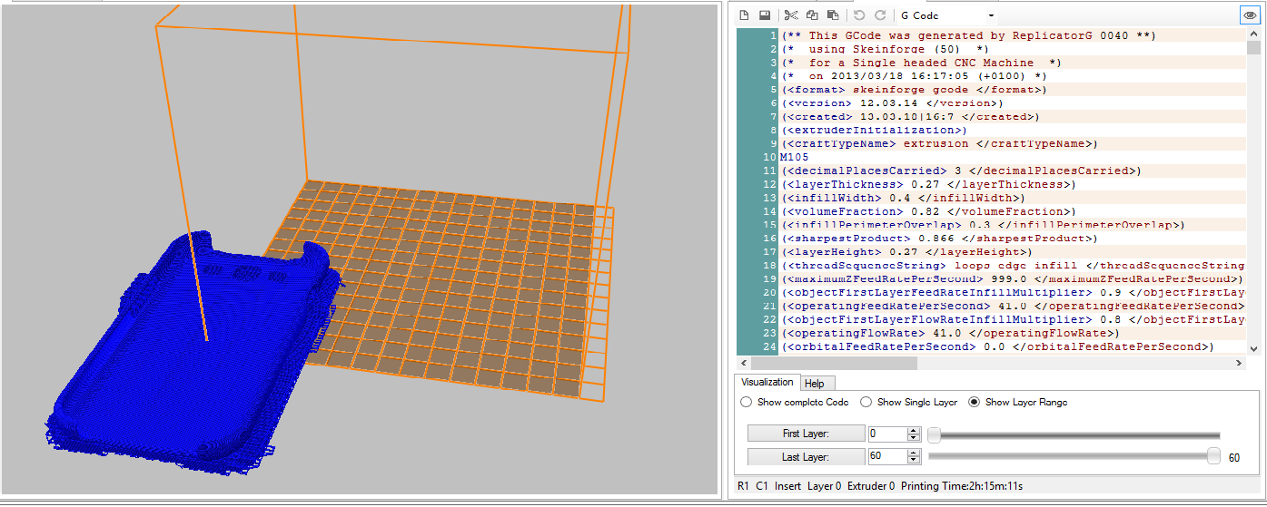

Har et lite problem når jeg skal printe og har gcodeet i ReplicatoG, noen som har en løsning på dette?
Noen grunn til at du lager G-Code i ReplicatorG?
Bruker du feks Slic3r (som følger med i Repetier), så vil du enkelt konfigurere din egen profil. Eller feks få min eller andres profiler som du kan bruke.
ReplicatorG bruker jeg kunn til midtstilling av 3D-modeller. Slik at de havner i midten på print bed fremfor ut på siden (som bildet ditt viser til).

har prøvd dette også, men det ser ikke ut til at det funker for meg. Har også problemer med at det "hakker" når jeg bruker Repetier.
Hva hakker? Selve programmet, eller når du printer? er jo 3D fremvisning, så avhengig av maskinen så kan det godt være at programmet vil hakke noe i selve 3D-visningen, men det bør ikke spille noen rolle så fremt ikke printeren hakker når den skal printe ut.
ReplicatorG er hovedsaklig laget for Makerbot, eller de andre printerene som er støttet på "Machines". Så vidt jeg vet så er ikke Solidoodle på den listen, så da vil jeg ha holdt meg unna den. Men ReplicatorG duger fint til andre ting (andre ting enn generere GCode).
Har du prøvd med SkeinForge og Pronterface? Det var det jeg brukte i starten, men foretrekker Repetier + Slic3r mye bedre nå. Skeinforge er egentlig veldig bra, men genererer G-code mye tregere enn Slic3r (snakk om flere minutters forskjell)
Det er printeren som hakker.
Ha prøvd Pronterface men den setter printen halvveis utenfor i øvre høyre hjørne.

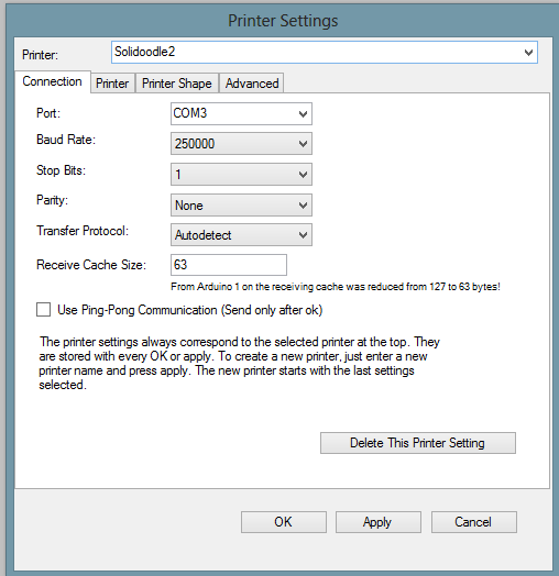

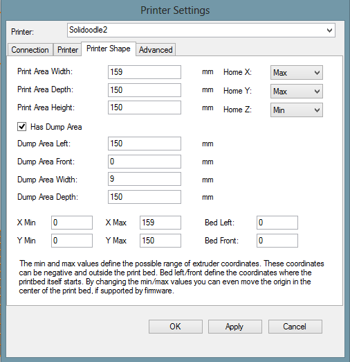

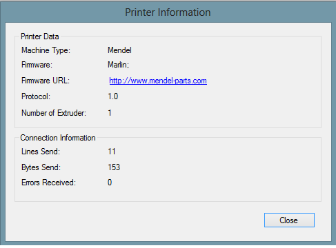

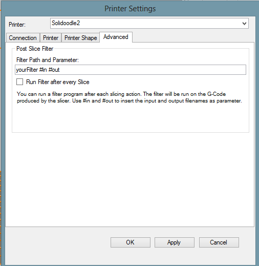

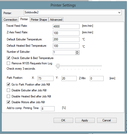

Edit: Hvilken baud rate har du? Printer du fra ReplicatorG, eller genererer du kunn G-coden, så bruker Repetier Host som selve printprogram?
Endret av Merko.
ok, tusen takk. Har en toshiba med 6GB ram og win 8
Ok, da er det sannsynligvis ikke noe galt med selve PCen, så fremt du ikke har installert mye rart på den..
Men, spørsmålet: Når den printer fint, printer du da via Repetier Host, eller er det via ReplicatorG\Pronterface?
Kan du ta screenshot av instillingene i Repetier Host, så poste dem her? De fleste du kommer over. sannsynligvis noe konfigurasjons feil
