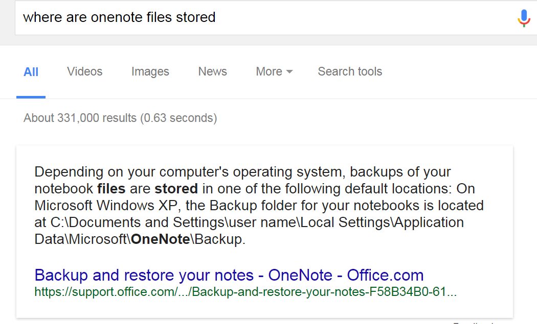

Prøvd å enten sjekke instillinger i onenote eller google?
Det var det første jeg gjorde. Da det ikke ga meg noen svar spurte jeg her ;)

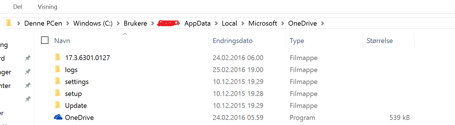

Hadde jeg bare kunnet funnet nøyaktig hvor disse filene er plassert og hva jeg skal ta vare på slik at jeg senere manuelt kan plassere de tilbake igjen etter f.eks en formatering av maskinen. Har forsøkt google men finner ingen klare svar. Alle svar leder meg til mapper som ikke eksisterer. Denne f.eks: <username>\AppData\Local\Microsoft\OneNote\15.0\Backup Er ingen OneNote mappe under Microsoft hos meg.

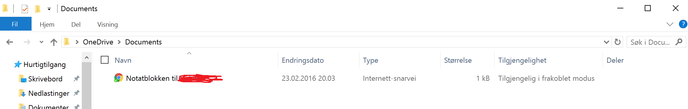

Ok har nå tatt en backup av notatene til onenote på skydrive, tror jeg... Men filen er bare på 1kb?? Den skal da være større enn dette vel? Står at det er en snarvei. Er dette filen jeg skal ta vare på?

I utgangspunktet lagrer OneNote, både OneNote for Windows 10 og Office 2016, alt i OneDrive og kun online. Så det du ser er en link, ikke en fil. Dette for å utnytte alle synk og delingsmuligetene.  I tilegg ​bufrer OneNote 2016 (og kanskje også OneNote for Windows 10, for alt jeg vet...) notabøkene  i og med at jeg kan åpne mine selv om jeg er offline. Men hvor bufferkopiene lagres har jeg aldri sjekket.
Du kan tvinge OneNote 2016 til å lagre lokalt, f.eks i OneDrive, med synkron kopi, men da forsvinner ofte muligheten for å åpne filene på mobil og andre funksjoner.
I tillegg behandles filer generelt avhengig av hvordan du har satt opp OneDrive. Jeg har satt opp OneDrive til først å lete etter filen jeg vil åpne lokalt. Standardvalget er at OneDrive først ser etter filen online.

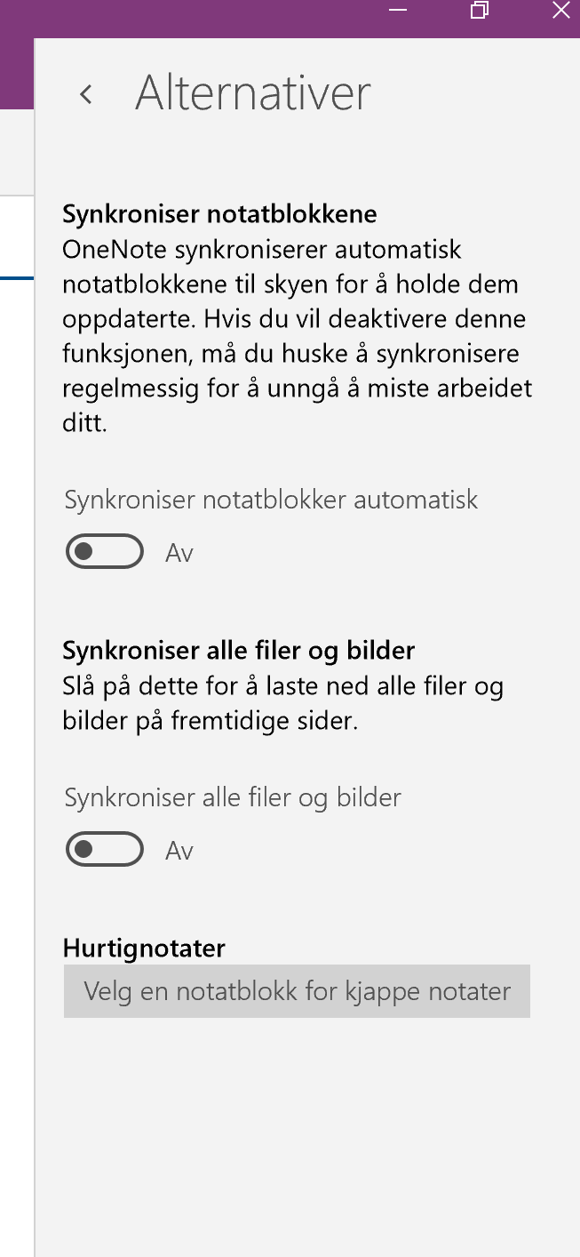

Er det disse innstillingene du mener? Jeg har nå skrudd de av.
