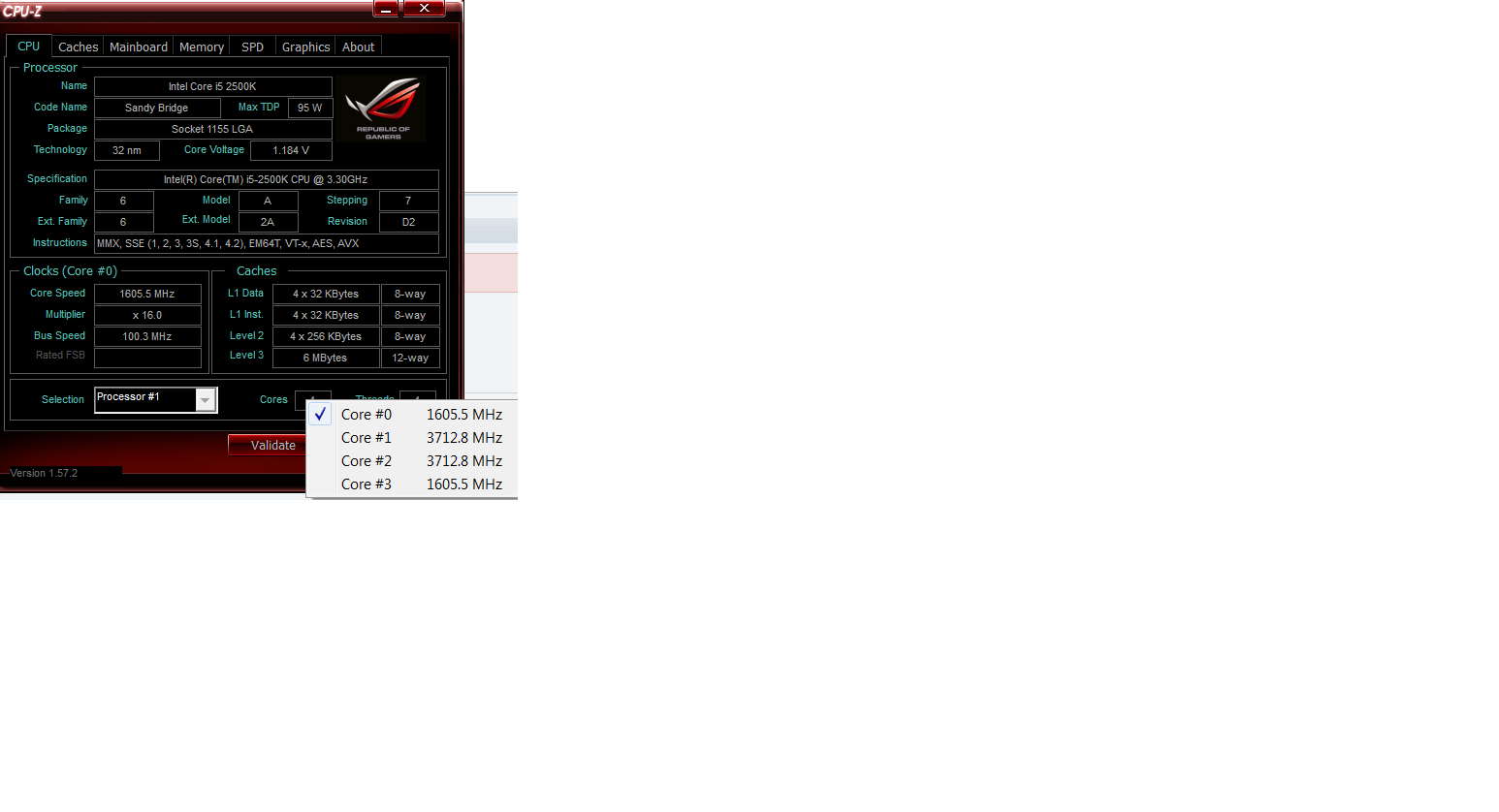

oleh94 Skrevet 6. oktober 2011 Skrevet 6. oktober 2011 (endret) Har et Maximus 1v extreme-z HK med en i5 2500 K som jeg har brukt Auto tuning på, men i cpu-z og andre programmer står det at frekvensen er 1600 Mhz og hopper fram og tilbake på kjernene Se vedlagt fil for å se hva jeg mener Håper dere kan hjelpe meg å løse problemet Takk for svar på forhånd Mvh Ole-Herman Endret 6. oktober 2011 av oleh94
Mydog Skrevet 6. oktober 2011 Skrevet 6. oktober 2011 (endret) Det er speedstep som gjør at den hopper opp og ned, prøv å endre strøm innstilling til høy ytelse. Evt gå inn i bios og skru av Speedstep. Endret 6. oktober 2011 av minhund
N o r e n g Skrevet 6. oktober 2011 Skrevet 6. oktober 2011 Ikke skru av speedstep, fyr opp Prime95 og se om du får riktig klokkefrekvens.
