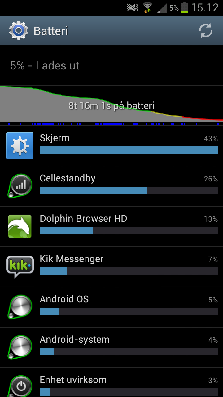

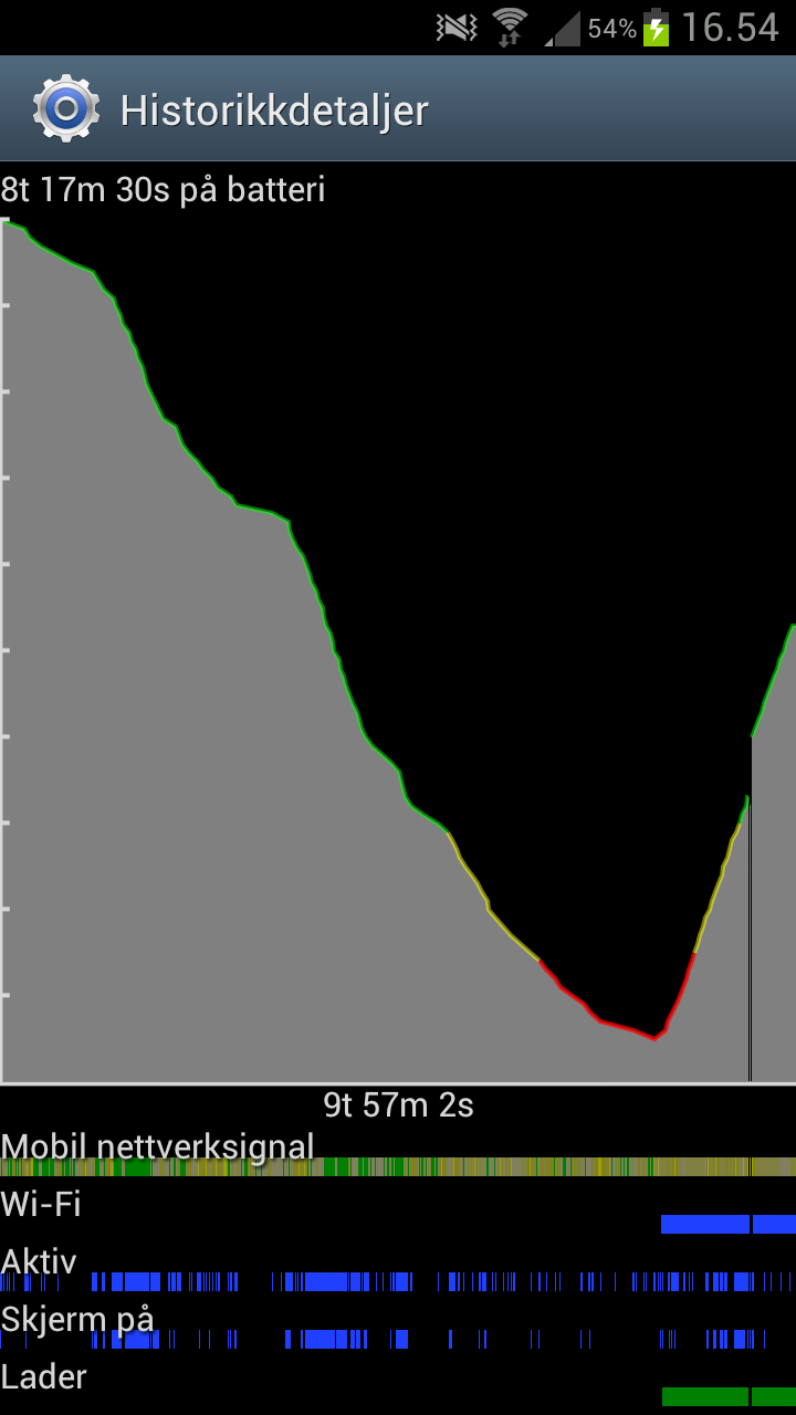

Legger med mine batteristats for i dag (i dag har den vært ekstremt dårlig, den pleier å være bedre). Fulladet da jeg forlot til jobb ca. kl. 06.45 i morges, og rakk akkurat å plugge den i laderen før den konket da jeg kom hjem ca. kl. 15.10. WiFi har vært avskrudd i hele dag. Pakkedata og 3G er (selvsagt) på hele tiden.
Noen som har noen tips til hva som kan prøves videre i jakten på skikkelig batteritid?

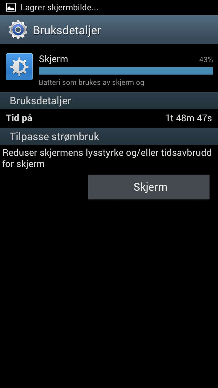

Skjermen brukte veldig mye strøm til å ha vært på såpass kort. I en test jeg gjorde varte batteriet over 3 timer med helt hvit bakgrunn, 50% lysstyrke og wifi-overføring hele tiden. Hvis ikke du har maks lysstyrke og veldig lys bakgrunn tror jeg at batteriet ditt enten er dårlig, at telefonen tror det er oppbrukt før det er, eller at ikke det blir ladet helt opp. Prøv et annet batteri, og/eller lad ut til 5-10% og deretter helt opp mens den er avskrudd.

Ser du har en app som heter "Kik messenger", som har brukt 7% av batteriet. Når du innstallerer denne gir du samtidig tillatelse til at appen kan hindre telefonen i å gå i "deep sleep" eller sovemodus. Denne tar nok mye strøm i stand-by. Dessuten er det ikke alle som er klar over at man kan sette tlf til automatisk å skru av WiFi når den ikke er i bruk. Det finner du under Innstillinger -> WiFi/trådløs -> Avansert.
Dessuten kom det en oppdatering til S3 over OTA i går på litt over 70 mb.
Er ikke sikker på hva den gjør, men tror den kan ha noe med batterisparing å gjøre siden den la inn en glidebryter for å justere skjermlys i nedtrekksmenyen.
Så det er flere ting du kan gjøre, start med å avinstallere Kik messenger.
