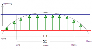

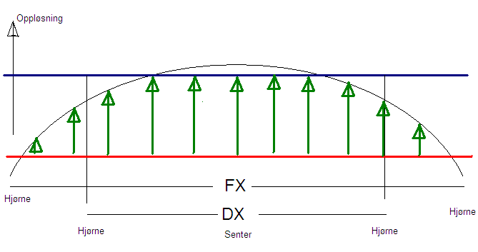

Simen1 Skrevet 20. februar 2012 Skrevet 20. februar 2012 (endret) Jeg ser ikke helt problemet med optikk som "ikke strekker til". Ta f.eks D7000 vs D700 vs D800 og et tenkt objektiv på optimal blender. Oppløsning for optikk og sensor er hver for seg representert på den vertikale aksen. Langs den horisontale aksen er sted på sensoren. I midten av aksen er senter av sensoren. På sidene av aksen er hjørnene av sensoren. Sensorenene har samme oppløsning over hele flaten. Derfor er de representert med horisontale linjer. D700 = rød, D800 = blå og D7000 = blå (se avgrensningen markert med DX hjørner). Oppløsningen til det tenkte objektivet er representert med den buede kurven. Kurven er buet siden det er skarpere i midten enn ut mot sidene. Se for dere at man bytter ut D700 med D800. Da vil man, uten å bytte optikk, ikke få redusert oppløsning noen steder på sensoren. Man får ØKT oppløsning over nesten hele bildeflaten, bare med unntak av helt ute i hjørnene der optikken begrenser også på D700. Økningen representeres med de grønne pilene. DX/D7000 er bare med for referanse. Dvs. samme pikseltetthet og dermed sensoroppløsning som D800. Nei, den buede streken er ikke oppe på nivå med den blå hele veien, men er egentlig ikke et problem. Uansett om man var man fornøyd eller ikke fornøyd med oppløsningen til D700 så vil man bare få forbedring i oppløsningen, selv når man beholder sin middelmålige optikk fra tidligere. Endret 20. februar 2012 av Simen1
