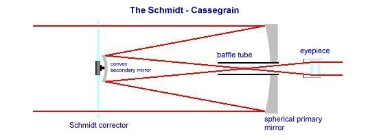

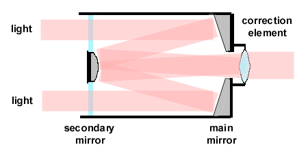

Du har nok missforstått når det gjelder hvordan en slik speiltele er bygget opp. Om de to speilene kommer i tillegg til de "8 elements in 8 groups" som produsenten oppgir at nevnte speiltele inneholder eller om de inngår i disse vet jeg ikke, men objektivet inneholder garantert vanlige linser.
Og speil er jo som oftest laget som en sølvfilm på baksiden av et glass. Nå er det selvsagt mulig at de bruker helt spesielle speil i disse speiltelene, men om de altså bruker konvensjonelle speil så brytes lyset både på innadgående og utadgående av speilet også. Jeg tror vi kan gå ut fra at lyset brytes minst 16 ganger i denne konstruksjonen.

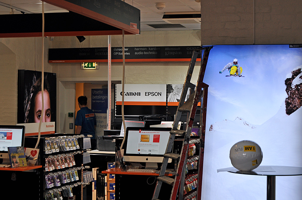

Jeg var i butikken her om dagen og fikk testet 50-500 med Sigma sin 1,4 TC opp mot D7000. Det funket heller dårlig. Nærmest helt dødt. Så jeg ble usikker på den.
Nå var det dårlig lys på det jeg zoomet inn på, så det kan være det som var årsaken?
Vet ikke om Kenko sin er bedre her?
De hadde ikke den inne.
Det krever spesialdesignede AF-sensorer for at de skal virke (pålitelig) med mindre blender enn (ca) F5.6 så F6.3 er allerede på grensen. Med TC er du langt utenfor spesifiakasjonene. Canon sperrer for bruk ved F5.6, (bortsett fra på noen proffmodeller), ikke sikker på hva Nikon gjør. Er du heldig fungerer det brukbart under gode forhold. Live View-fokus har ikke denne begrensingen, men den er ikke akkurat kjapp.
Endret av se#
Jeg tror du må komme med en bedre beskrivelse av hva du opplevde hvis du ønsker noen slags relevant respons; "Nærmest helt dødt." er ikke akkurat noe man kan gi en respons på. :wee:
Endret av arthon
Ja, det er vel ikke så mye mere å si om dette. Å prøve slikt inni en butikk er kansje ikke det helt ideelle. Jeg bare fant et punkt lengst mulig unna og prøvde å få kameraet til å fokusere automatisk. Og ingenting skjedde. Prøvde gang på gang. Noe mere var det ikke å gjøre med det. Nå var ikke dette mitt utstyr, så det kan jo være at det var noe galt et sted. Jeg kan jo ta med mitt eget og teste ut da, for å se om det hjelper.
Å var det det du mente. ;)
Du får ikke generelt autofokus på det objektivet med TC. Unntagen kanskje i noen tilfeller hvor du har veldig kraftig kontrastrikt lys. Men da må du regne med at fokus jager mye før den kanskje treffer.
Med TC så får du f/9, som for de fleste kameraer er for lite lys for autofokus på så lang brennvidde.
Har testet 50-500 ute i det fri selv,uten TC. Så det å sette på en TC der, så sier det seg selv at ting blir svært treigt, spesielt inne. Om i det hele tatt huset støtter så høy blender og autofokus. Den var ikke veldig kjapp ute i litt dårlig dagslys heller etter min mening.. Hadde fort for å jage litt fram og tilbake på fokusen. Dette var på et Canon 1D mkIV, så kan vel ikke skylde på huset akkurat.
En TC på et zoomobjektiv som går fra 50-500 gir ikke akkurat bedre bildekvalitet, og kvaliteten er ikke så mye å skryte av fra før en gang.. Syntes at TC på zoomoptikk er en uting. Da ville jeg heller benyttet meg kun av cropfaktoren. Får da være grenser for hvor mye tele man skal presse ut. Trenger man det? I de fleste tilfeller...nei.

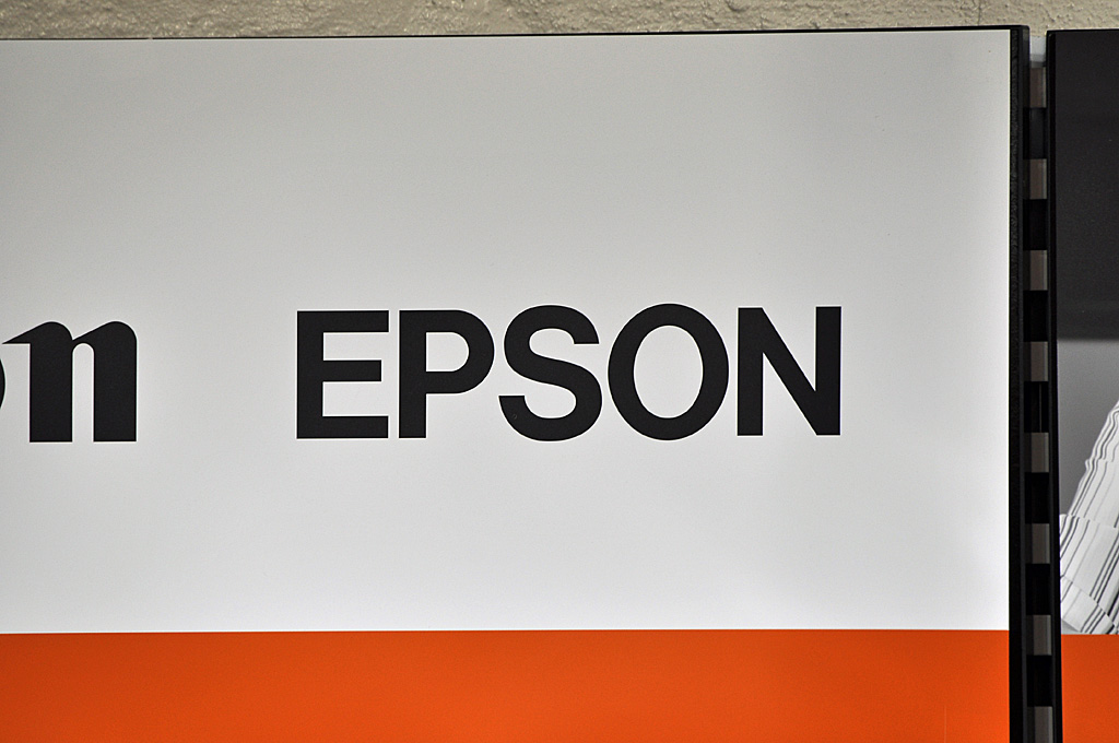

For noen uker siden var jeg på FotoVideo og hentet min Sigma 50-500mm, men først måtte den testes litt i butikken...
Håndholdt - OS - bilde@50mm
Håndholdt - OS - bilde@500mm
Ja, den ble med hjem - og nå er det like før den havner på et FF kamerahus ;)
