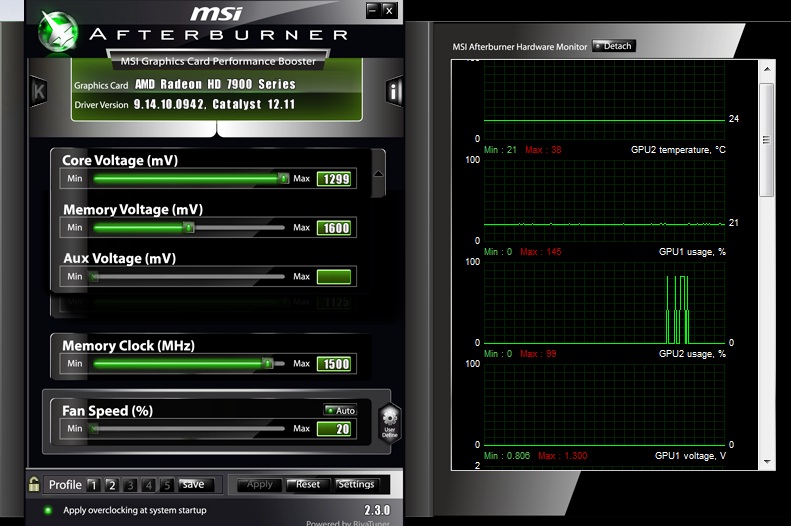

BMWCoupeFtw Skrevet 14. desember 2012 Skrevet 14. desember 2012 Jeg har vist fått ett super kort! GPU usage står nemmelig på 145%! 1
