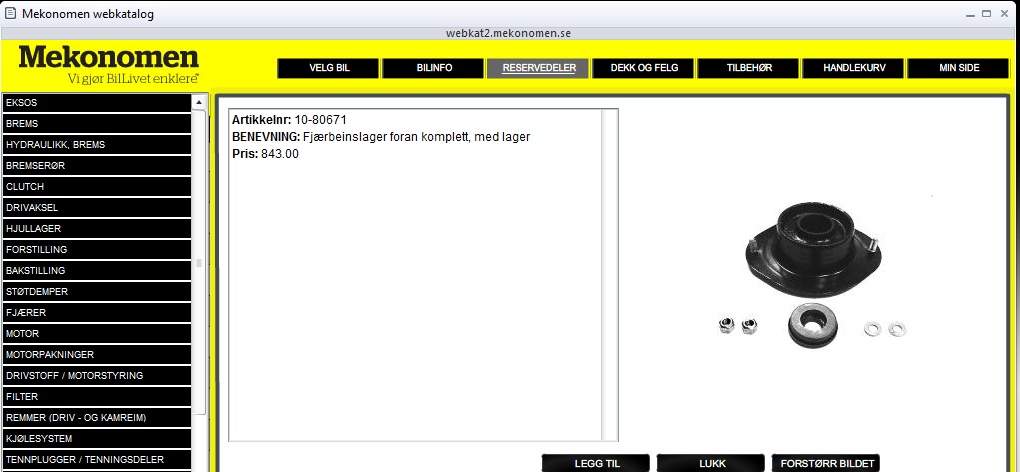

Men hva er det som er lageret her?
Hvis jeg kjøper denne på mekonomen, har jeg alt jeg trenger da av deler?
Endret av morgan_kane
Delene du har der, er normalt sett det du trenger ja
