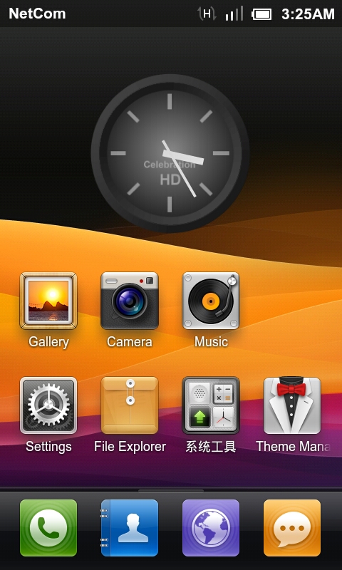

mikaragua Skrevet 18. juli 2011 Skrevet 18. juli 2011 Da er MIUI klar: http://miui-germany.de/forum2/index.php?page=Thread&threadID=1484&pageNo=1 Har hatt det kjørende i fem minutter, så jeg har ikke rukket å utforske så altfor mye, men det ser bra ut!
Gjest Slettet+918234 Skrevet 18. juli 2011 Skrevet 18. juli 2011 Da er MIUI klar: http://miui-germany.de/forum2/index.php?page=Thread&threadID=1484&pageNo=1 Har hatt det kjørende i fem minutter, så jeg har ikke rukket å utforske så altfor mye, men det ser bra ut! Er ikke denne ROMen basert på CM7? Kommer det ut oppgradert versjon hver gang CM7 blir oppdatert eller?
eggi Skrevet 18. juli 2011 Skrevet 18. juli 2011 Da er MIUI klar: http://miui-germany.de/forum2/index.php?page=Thread&threadID=1484&pageNo=1 Har hatt det kjørende i fem minutter, så jeg har ikke rukket å utforske så altfor mye, men det ser bra ut! Ser ut som de fjernet nedlasting linken
mikaragua Skrevet 19. juli 2011 Skrevet 19. juli 2011 (endret) Er ikke denne ROMen basert på CM7? Kommer det ut oppgradert versjon hver gang CM7 blir oppdatert eller? Jo, men det er folkene i MIUI som selv styrer oppdateringer. http://en.miui.com/a-39.html MIUI is updated every Friday based on the feedback from its test users. Ser ut som de fjernet nedlasting linken De må visst vente til den offiselle MIUI fra Kina blir lagt ut. Endret 19. juli 2011 av Mikachu
