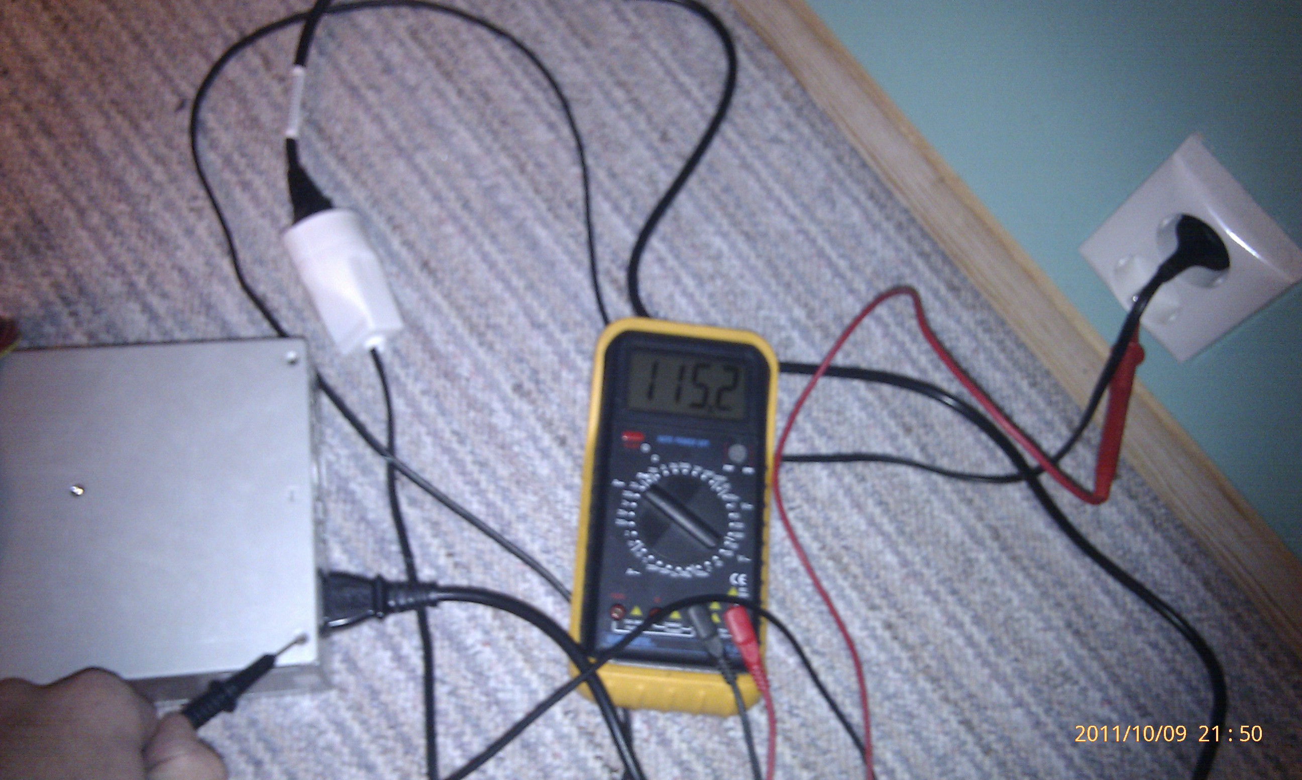

Måtte teste dette ut, fordi eg selv blei usikker på kva som var rett.
Resultatet ble 115V mellom gods i strømforsyninga og jord i stikkontakt
Kjente også litt småstikking når eg tok på gods.
Men vill tru at motstanden mellom fasen og gods er så stor at man ikkje vill få noko nevneverdig strøm i seg, pga kondensatoren.
Hadde det vert ein jordfeil, uten at strømforsyninga var tilkoblet jord, og man hadde tatt på den, hadde man ikkje gjort det 2 ganger!
Edit: der kom bildet med!
