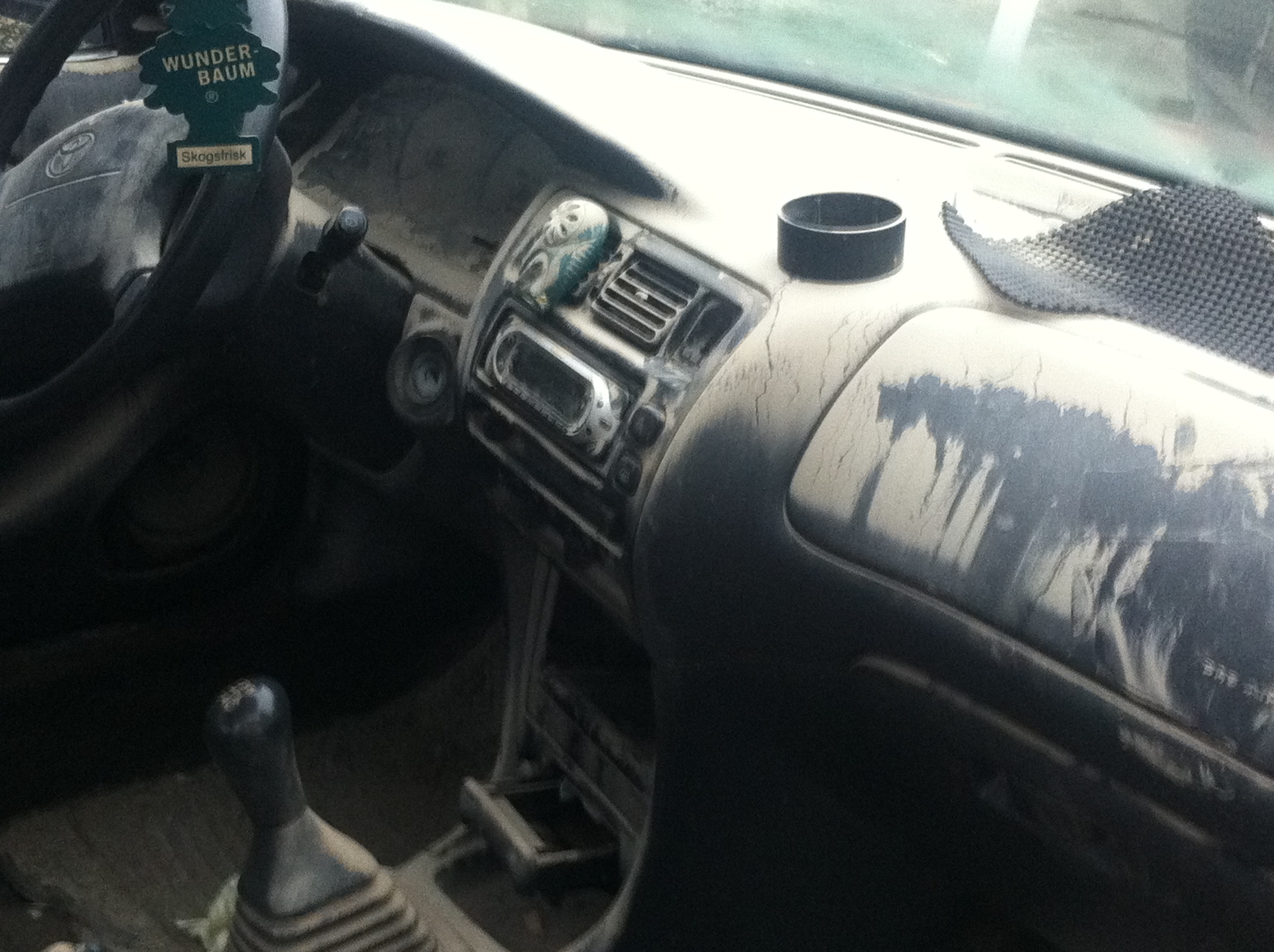

peace2 Skrevet 16. september 2011 Skrevet 16. september 2011 (endret) Bilen fikk flomvannet over seg så omtrent hele bilen var under vannet. nå som bilen er tørket starter den ikke. hvilke elementer bør man evt sjekke? evt bytte ut / forbedre? Ting som ble sjekket og bekreftet i orden: -Bytta ut batteriet -Prøvde å taue bilen i gang,brukte startgass (etter en motorvask) -Sjekka sikringer -Bensinpumpa virker Ting som ikke er i orden: - Enten startmotor / tenningslåsen virker ikke som det skal. - klokka lyser konstant (uansett om nøklen er på/ikke) med orange stripe (uten tall) ( det skal være grønne tall der) - Dashbord belysning ble svakere (men virker). - Det hender at varsle blinklys ikke blinker jevnt / henger opp noen ganger .. - Det er bare oljelampa og battrilampa som tennes på i det man vrir nøklen mot start. (pleide å lyse flere lamper før) -<<- det for meg til å mistenke elektrisitet feil ? tar gjerne i mot tips her men jeg feilsøker, takker på forhånd! Nb!!: støtende bilde! Anbefaler dere vask med høytrykk innvendig før evt reperasjon ? Endret 18. september 2011 av peace2

peace2 Skrevet 18. september 2011 Forfatter Skrevet 18. september 2011 Ikke no forsikring nei for den har stått hjemme uten skilter Tok ut stoler for rens/utbytte , gulvteppa er noe våt så den bør vaskes/byttes ut uansett, vurderer å fjerne den for grundig vask samt resten av bilen innvendig & la det tørke helt, så er det bare å montere ting på plass når alt er tørt tenker jeg. vurderer også delebilkjøp

peace2 Skrevet 24. oktober 2011 Forfatter Skrevet 24. oktober 2011 Renset bilen innvendig så den ser mer ut som en bil nå. men får ikke skrudd på tenninga , noe galt me den. har spurt Toyota forhandler og dem mente at det sikkert var en mekanisk feil i selve låsen.
