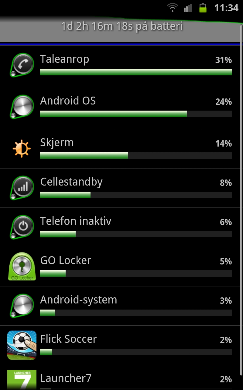

vhguru Skrevet 28. desember 2011 Skrevet 28. desember 2011 Vedr. batteritid. Jeg har hatt Galaxy Note i 3 uker. En fantastisk telefon, men jeg har i likhet med andre vært litt skuffet over batteritiden - måtte lade den en gang i døgnet. Dette uten at jeg anser meg som noen storforbruker av strøm - kun noen samtaler, litt surfing, litt spilling og noe generell knoting.Men her om dagen skjedde det som i bunn og grunn har gitt meg en annen telefon når det gjelder batteritid. Jeg lot telefonen gå helt tom for strøm - dvs at den bare gikk "i svart" av seg selv. jeg la telefonen på lading over natta og neste morgen slo jeg på telefonen. Nå over ett døgn etter så har jeg forsatt over 50% av batteriet (se bilde). Dette er jo som natt og dag i forhold til det jeg opplevde før jeg lot batteriet lade helt ut. Er verdt å pøve dette for dere som fortsatt sliter med batteritiden 1

vhguru Skrevet 28. desember 2011 Skrevet 28. desember 2011 Vel...jeg opplever i alle fall at batteritiden er opp til 3 ganger bedre enn før jeg ladet batteriet helt ut. Ingen problemer med å lade batteriet hver natt, men hvis man kun behøver å lade annenhver/hver tredje natt, så må jo det være til det bedre. Det kan vel ikke være noen som er uenige i det I forkant av kjøpet leste jeg mange tester som lovpriste batteritiden og det er jo et stort batteri i Note´n så man får jo visse forventninger. Når man i likhet med min forrige smarttelefon (Desire HD) må sette telefonen på lading hver natt føler man seg bitte litt snytt mht batteritiden. Ingen krise, katastrofe eller verdens undergang av den grunn, men en liten skuffelse må man få lov å føle uten at noen gjør seg til dommer av den grunn. For min del så har den lille skuffelsen forduftet som dugg for sola - nå er Note´n 100% perfekt i mine øyne
