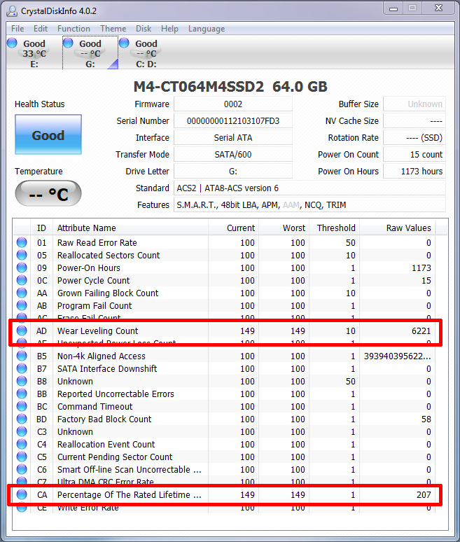

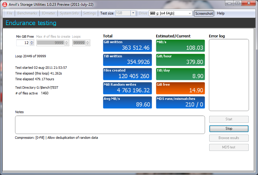

Kveldens oppdatering:
354.9926 TiB skrevet 1167 timer med en snittfart på 89.60 MiB/s. MD5 sjekk OK.
SSDen har nå skrevet over dobbelt så mye som specen tilsier (6221 P/E)
