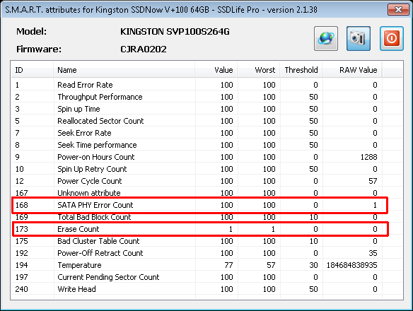

Kingston V+100
280.9583 TiB skrevet på 1259 timer med en snittfart på 28.83 MiB/s. MD5 sjekk OK
post-140856-0-07188900-1323203007_thumb.pngpost-140856-0-36870200-1323202997_thumb.png
Denne har nå koblet seg ut 3 ganger siste 3 nettene så det er noe veldig merkelig med den. I tillegg så er hastigheten veldig lav og har vært det lenge.

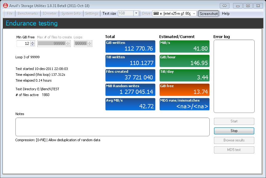

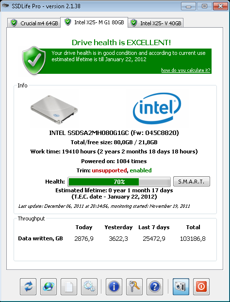

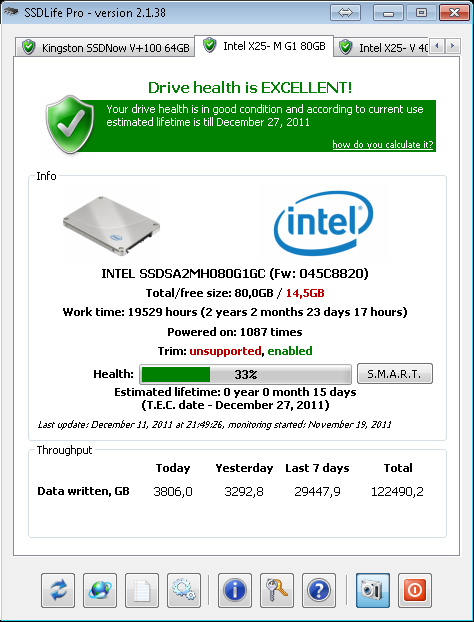

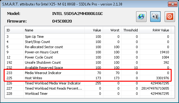

Intel X25-M G1
100,7683 TiB skrevet med en snittfart på 51.88 MiB/s. SSDen har vært på i 19410 timer. MD5 sjekk OK.
post-140856-0-25846300-1323203016_thumb.pngpost-140856-0-63979800-1323202995_thumb.png

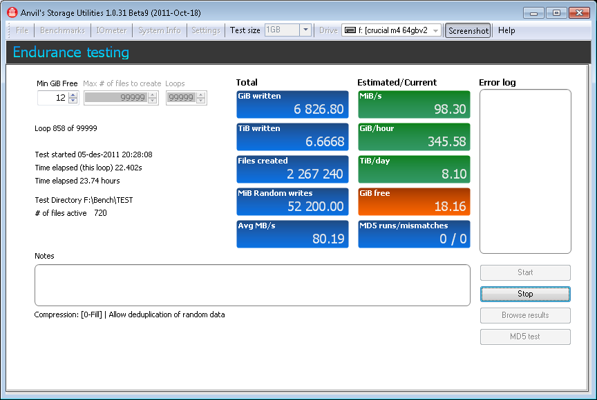

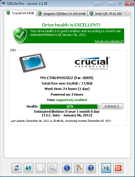

Crucial m4
6.6668 TiB skrevet på 24 timer med en snittfart på 80.19 MiB/s. MD5 sjekk OK
post-140856-0-36177100-1323203001_thumb.pngpost-140856-0-16206000-1323203003_thumb.png

Kingston V+100
283.1335 TiB skrevet på 1284 timer med en snittfart på 25.29 MiB/s. MD5 sjekk OK
post-140856-0-80149700-1323292086_thumb.pngpost-140856-0-93435400-1323292082_thumb.png
Denne har ikke falt ut i natt så går det ihvertfall fremover om enn litt sakte.

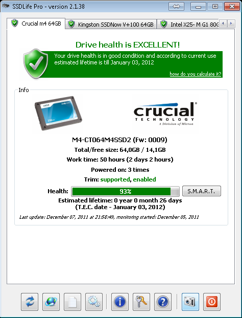

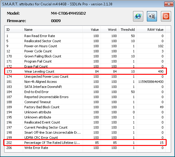

Crucial m4
13.7037 TiB skrevet på 50 timer med en snittfart på 81.46 MiB/s. MD5 sjekk OK
post-140856-0-98744100-1323292087_thumb.pngpost-140856-0-02701400-1323292082_thumb.png
Joda, men sånn var det med den forrige også. Den trengte et par hundre TiB før den kom opp mot 88-90 MiB/s i snitt.

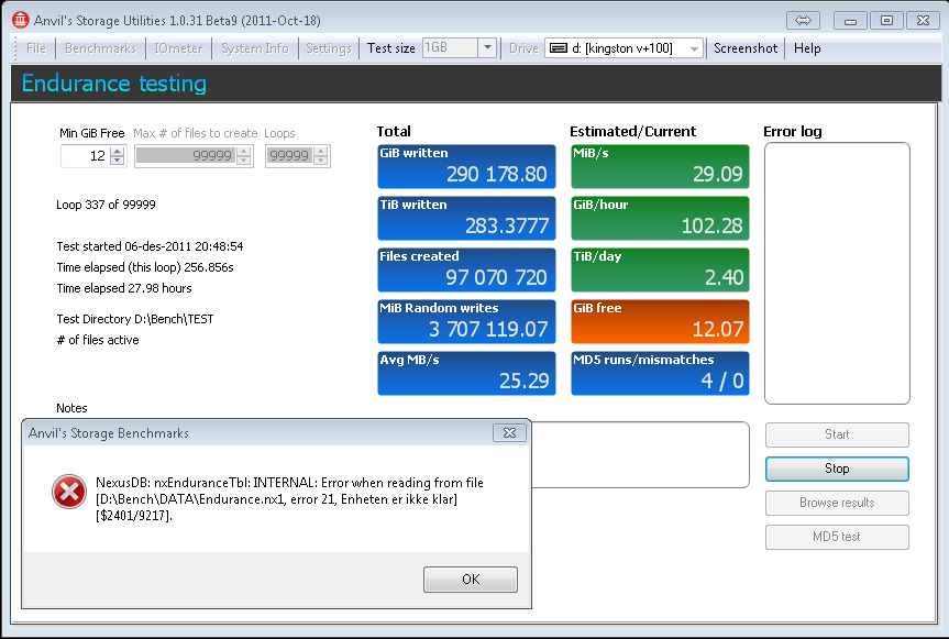

Dagens oppdatering:

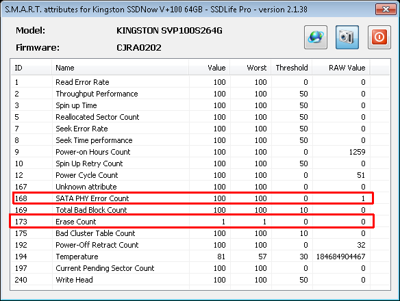

Kingston V+100
283.3777 TiB skrevet på 1288 timer med en snittfart på 25.29 MiB/s. MD5 sjekk OK
Og da falt den jaggu ut igjen. Dette er 4 gang på ei uke....Denne er ikke veldig god for tiden. Jeg er ikke hjemme før i morgen ettermiddag så dette lukter en SE og så får jeg prøve igjen.

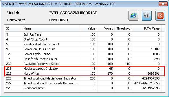

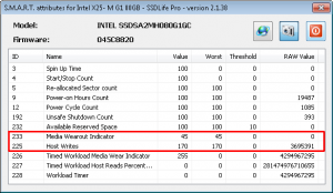

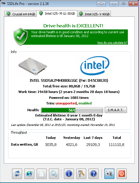

Intel X25-M G1
108,5066 TiB skrevet med en snittfart på 46.66 MiB/s. SSDen har vært på i 19458 timer. MD5 sjekk OK.
post-140856-0-71004900-1323374665_thumb.pngpost-140856-0-06470900-1323374665_thumb.png

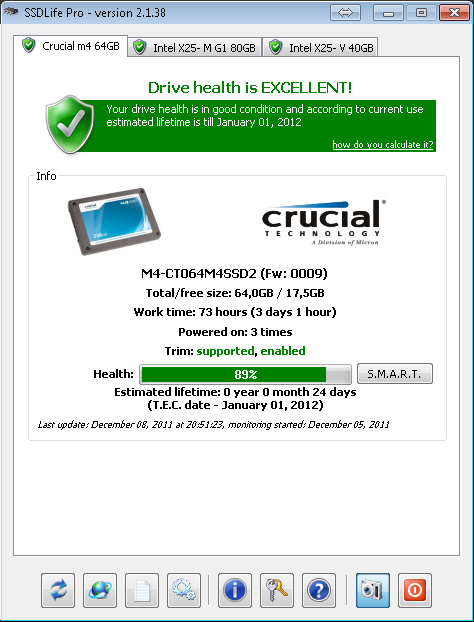

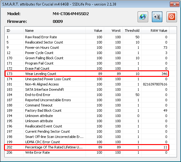

Crucial m4
20.1124 TiB skrevet på 73 timer med en snittfart på 81.55 MiB/s. MD5 sjekk OK
post-140856-0-29564600-1323374666_thumb.pngpost-140856-0-48169100-1323374664_thumb.png

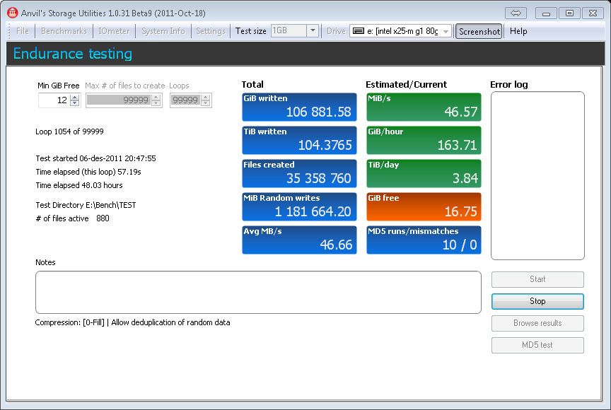

Intel X25-M G1
Her er det noe som ikke stemmer. Intel-SSDen har høyere snittfart, den har kjørt mye lenger (også om du kutter bort et siffer - 2,2 år sammenhengende tror jeg ikke helt på), men likevel har den godt under halvparten av Kingston sin totale trafikk?
108,5066 TiB / 46.66 MiB/s = 677,34 timer
Endret av srbz
Snittfarten rapporteres av ASU og gjelder for lengden programmet har kjørt. Idle tid vil påvirke timene som smartinfoen gir slik at hvis man bare beregner direkte så blir det feil.Når det gjelder Intelen spesifikt så kjøpte jeg den brukt så derfor er timeanvisningen misvisende.
Endret av BAT

Dagens oppdatering:
Kingston V+100
<bilde>
Intel SSDen har vært skrudd på i mange timer FØR testen startet. Det som står listet er total driftstid, ikke test tid. Test tiden er nok ganske nærme det du skriver. Den x25-M det er snakk om har først vært OS drive for Ourasi i et par år, så overtok jeg den brukt og kjørte den i et år før BAT fikk den pent brukt med rundt 2TiB(?) skrevet for å teste endurance. Alderen blir nevnt fordi det kan ha noe å si for hvor langt den kan holde ut.

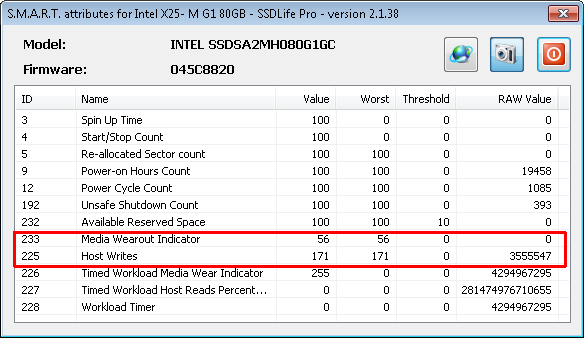

Programmet beregner levetid ift hvor fort jeg skriver. Den ser på antall skrive/slett (P/E) jeg forbruker ift spec på nand brikkene og predikerer ift. Jeg har merket i bildet med smartdata til m4en linjen merket med 173. Helt til høyre så står det hvor mange P/E sykluser jeg har bruk. Så langt så står den på 346 mens specen sier at jeg skal kunne skrive 3000 og fremdeles kunne så skal nand brikkene kunne holde på dataene i 1 år.
Reelt sett så kan jeg skrive mye mer men da risikerer jeg å miste data hvis ssden er uten strøm for lenge. Forrige runde med m4 så tålte den ikke å ligge 9 dager uten strøm men da hadde jeg skrevet over 4 ganger specen for nandbrikkene.

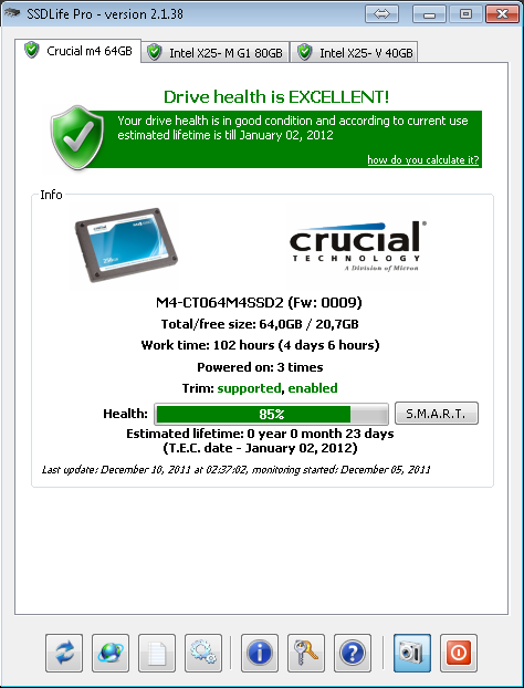

Crucial m4
28.4050 TiB skrevet på 102 timer med en snittfart på 81.38 MiB/s. MD5 sjekk OK
post-140856-0-58917200-1323481509_thumb.pngpost-140856-0-99031600-1323481501_thumb.png
Kingston V+100 har vel rett og slett vært en liten skuffelse, til dette bruket må man da presisere.
Det er en gåte at den plutselig går ned i krype-fart, skulle nesten tro den har en form for throttling men det stemmer jo dårlig med at benchmarks yter rimelig OK.
All frakoplingen er også lite tillits-vekkende, har du sjekket firmware?
(frakoplingen kan selvsagt være relatert til drivere og annen hardware)

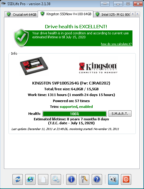

Dagens oppdatering:
Kingston V+100
285.4463 skrevet på 1311 timer med en snittfart på 25.61 MiB/s. MD5 sjekk OK
post-140856-0-61661200-1323637923_thumb.pngpost-140856-0-08873300-1323637914_thumb.png
Intel X25-M G1
119,6193 TiB skrevet med en snittfart på 51.45 MiB/s. SSDen har vært på i 19529 timer. MD5 sjekk OK.
post-140856-0-69331700-1323637919_thumb.pngpost-140856-0-77400600-1323637911_thumb.png
Jeg tok å kopierte inn og slettet en fil på 19GB for å nullstille ytelsen igjen.

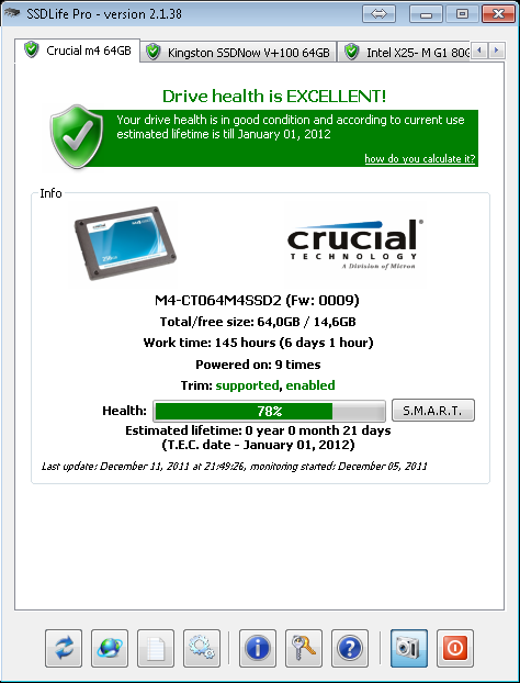

Crucial m4
39.7725 TiB skrevet på 145 timer med en snittfart på 80.41 MiB/s. MD5 sjekk OK
Da har jeg også sjekket opp om det finnes noen firmware å oppdatere til men til V+100 er det ikke sluppet noe som helst.
Og drivere eller hw tviler jeg er noe feil med da 3 andre ssder kjører samme testen på samme hw uten problemer.
