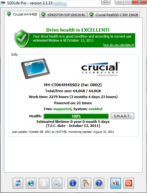

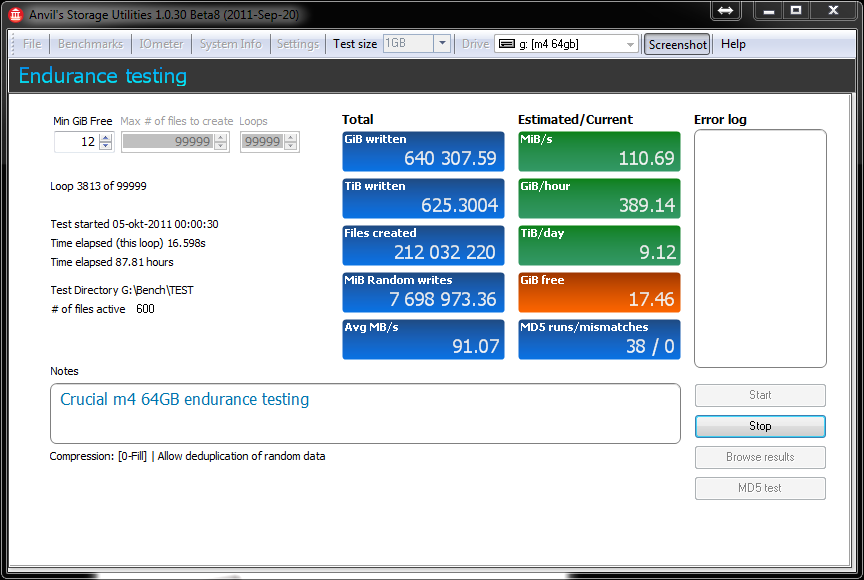

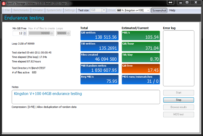

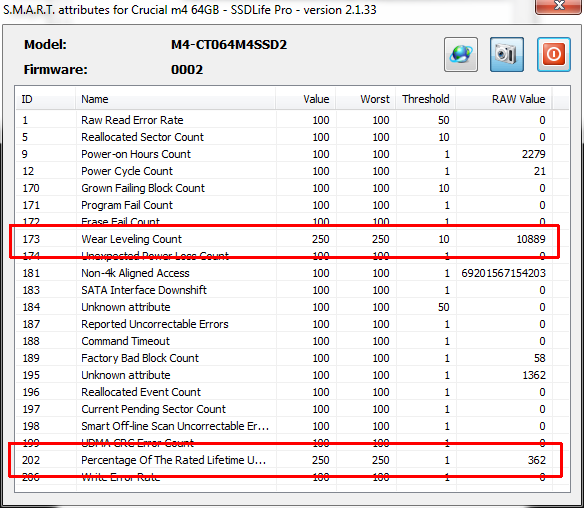

BAT Skrevet 8. oktober 2011 Forfatter Del Skrevet 8. oktober 2011 Dagens oppdatering: m4 625.3004 TiB skrevet på 2279 timer med en snittfart på 91.07 MiB/s. MD5 sjekk OK Kingston V+100 135.2691 MiB skrevet på 530 timer med en snittfart på 75.95 MiB/s. MD5 sjekk OK. Lenke til kommentar https://www.diskusjon.no/topic/1355298-utholdenhetstest-av-ssder/page/17/#findComment-18416553

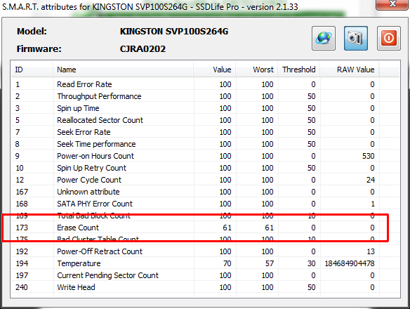

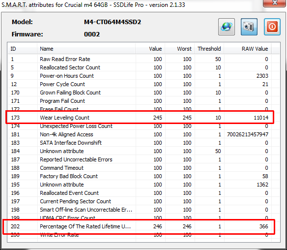

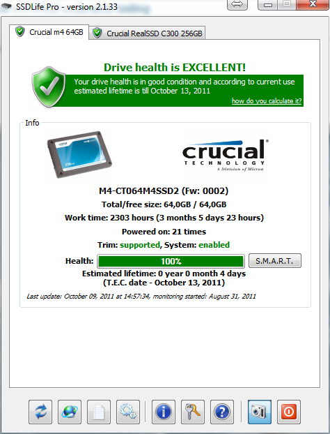

BAT Skrevet 9. oktober 2011 Forfatter Del Skrevet 9. oktober 2011 Dagens oppdatering: m4 632.6673 TiB skrevet på 2303 timer med en snittfart på 91.02 MiB/s. MD5 sjekk OK Kingston V+100 Denne falt ut i løpet av natta. Jeg får ikke restartet denne før jeg er tilbake igjen i morgen. Skjermdumpen er tatt via Teamviewer. Lenke til kommentar https://www.diskusjon.no/topic/1355298-utholdenhetstest-av-ssder/page/17/#findComment-18420263

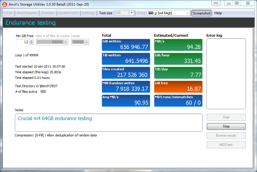

BAT Skrevet 10. oktober 2011 Forfatter Del Skrevet 10. oktober 2011 Dagens oppdatering: m4 641.5496 TiB skrevet på 2331 timer med en snittfart på 90.95 MiB/s. MD5 sjekk OK. Kingston V+100 Denne er oppe igjen men jeg må få gjenopprettet loggen igjen før jeg kan starte denne. Lenke til kommentar https://www.diskusjon.no/topic/1355298-utholdenhetstest-av-ssder/page/17/#findComment-18425833

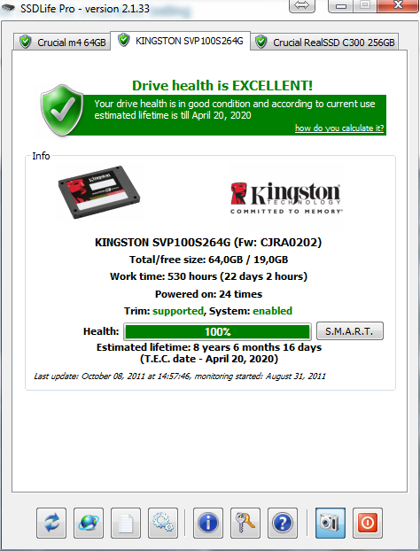

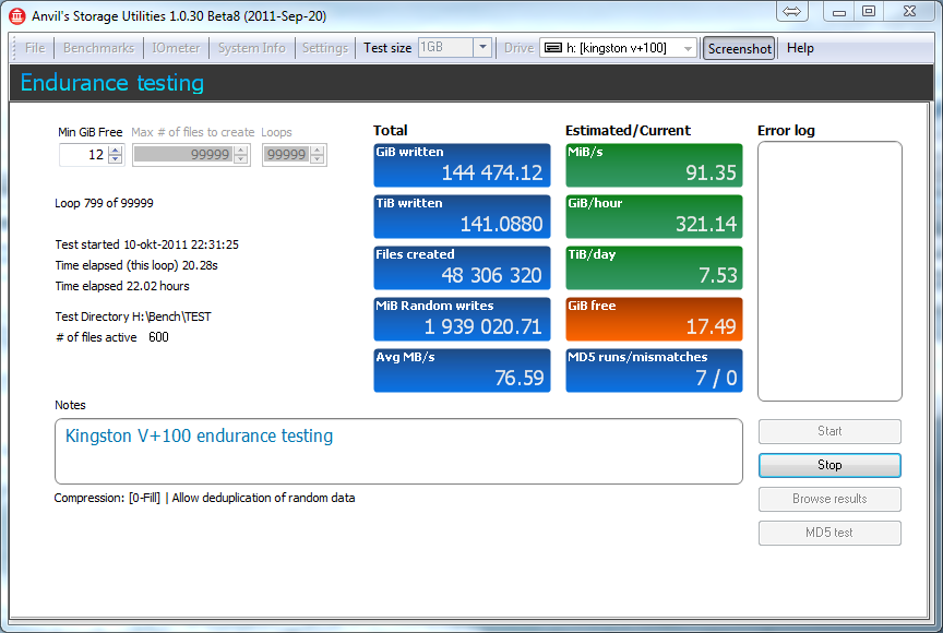

BAT Skrevet 11. oktober 2011 Forfatter Del Skrevet 11. oktober 2011 (endret) Dagens oppdatering: m4 649.1909 TiB skrevet på 2355 timer med en snittfart på 90.75 MiB/s. MD5 sjekk OK. Her rykker vi stadig nærmere 700 TiB Kingston V+100 141.0880 TiB skrevet på 5xx timer med en snittfart på 76.59 MiB/s. MD5 sjekk OK. Her er Kingstonen i gang som ingenting har hendt. Får satse på at det er 14 dager til neste gang den faller ut. Endret 11. oktober 2011 av BAT Lenke til kommentar https://www.diskusjon.no/topic/1355298-utholdenhetstest-av-ssder/page/17/#findComment-18430571
