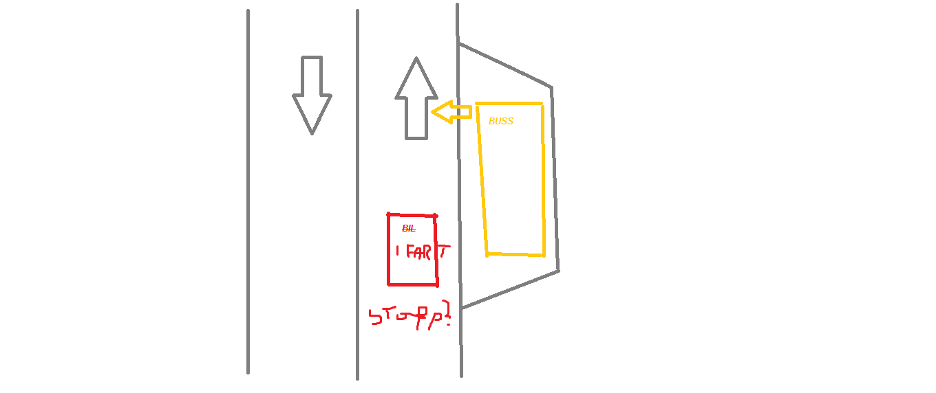

Gjest medlem-1432 Skrevet 29. juni 2011 Skrevet 29. juni 2011 Hei. Vet man har vikeplikt for busser som blinker seg ut i fra busslommer, men lurer litt mer på reglene angående dette. I fra når har man vikeplikt for en buss som blinker seg ut, og er det noen regler for hvor lenge bussen må ha blinket før det gjelder? For eksempel man er 10 meter bak bussen, den blinker seg ut - da har man vel vikeplikt. Men enn hvis man er rett bak bussen f.eks? Eller man allerede har begynt og kjøre ved siden av bussen, og den da skal ut? Jeh legger ved en tegning. Hvor hen har man vikeplikt?
Malvado Skrevet 29. juni 2011 Skrevet 29. juni 2011 Man skal kjøre såpass at man skal kunne forutsi at en buss kommer til å kjøre ut av en bussholdeplass som den nylig har kjørt inn til , dermed så vil man få vikeplikt så og si automatisk om man befinner seg en viss avstand bak bussen. Kjører man rett bak (men avholder riktig avstand ) så kan man som regel kjøre forbi bussen med redusert hastighet (man må jo tenke på at bussen kan også ha stoppet av andre grunner enn å slippe på / av passasjerer ) . En buss som også gir klare tegn til at den kjører ut igjen (feks fordi passasjerne ikke skulle av ) skal man jo også vike for og man må sørge for at dette kan skje. Forsåvidt som jeg vet så finnes det ingen konkrete regler om hvor lenge en buss må ha "blinket" for at regelen for vikeplikt skal gjelde.
simpl Skrevet 29. juni 2011 Skrevet 29. juni 2011 Du har kun vikeplikt for busser som skal ut av busslommer i 60-sone eller lavere. Ellers når det angår avstand, hvis du kan vike på en fornuftig måte når bussen gir tegn på at den vil ut så har du vikeplikt.
Gjest medlem-1432 Skrevet 29. juni 2011 Skrevet 29. juni 2011 Ok. Men har man vikeplikt når man allerede er ved siden av bussen også? det er ingen spesifikke regler på dette?
Malvado Skrevet 29. juni 2011 Skrevet 29. juni 2011 Ok. Men har man vikeplikt når man allerede er ved siden av bussen også? det er ingen spesifikke regler på dette? Hvis man er rett ved siden av bussen så er jo også et vist ansvar over på buss-sjåføren , det sier jo seg selv at han ikke kan kjøre ut med en gang om det faktisk er en bil ved siden av ham , sannheten er dog at de fleste både glemmer å bruke blinklyset og tar lite hensyn til billistene som prøver å oppretholde flyten i trafikken ved å kjøre forbi bussen ved åpen lomme. Har i alle fall hørt om en som ble straffet fordi bussen kjørte på ham mens han mente det var bussen sin skyld.

The Avatar Skrevet 29. juni 2011 Skrevet 29. juni 2011 I utganspunktet så er denne regelen på plass for å sikkre at bussen kjem seg raskt ut på vegen. Men det er også viktig å påpeike at bussjåføren ikkje har påkjørsrett. Du som kjøyrer ein privatbil skal vike, men du skal kunne vike utan å skifte kjøyre felt, med andre ord du skal vike ved å bremse. Dersom bussen kjøyrer rett ut i vegen utan å kontrollere om det er ein bil i blindsona så er det bussjåføren sin feil. Forskrifta beskriver dette ganske greit; § 7. Vikeplikt [...] 5. På veg med fartsgrense 60 km i timen eller lavere har kjørende vikeplikt for buss når føreren gir tegn om at bussen skal forlate holdeplass. Bussføreren skal unngå fare. [...] Forskrifta setter som du ser tydelige krav til at bussjåføren sitt ansvar. Det er derfor ein balansegang mellom når bilen har anledning til å bremse ned og kor lenge bussen skal vente. Men normalt sett så burde eit par blink være nok sidan den bilen så då ligger på sida av busse får tid til å kjøyre forbi og bilen som endå ikkje er oppe på sida av bussen har tid til å bremse.

sverreb Skrevet 6. juli 2011 Skrevet 6. juli 2011 Husk også at det er gjerne uansvarlig å rase forbi en stoppet buss i 50-60 Km/t. Det kan komme fortgjenger ut i veien fra den blindsonen fronten av bussen danner for deg. Så om du ikke kan legge deg langt nok til venstre slik at du igjen får tilstrakkelig oversikt må du også ha ett litt mer bedagelig tempo enn hva fartsgrensen er. Slik sett burde ett blink eller to til venstre før du er på siden av bussen være tilstrekkelig for at du skal kunne vike trygt.
