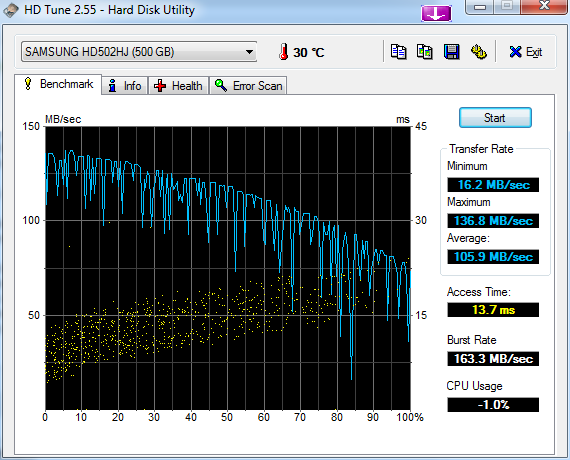

Legger ved benchmark resultatet fra HD Tune (harddisk 1).
Det er ingen TYDELIGE indikasjoner som tilsier at disken ikke fungerer. Avbruddene du ser her (som gjør at det ikke blir en fin trappekurve) skyldes i de aller fleste tilfeller at windows leser/skriver til disken med gjevne mellomrom, også når benchmarken kjøres.

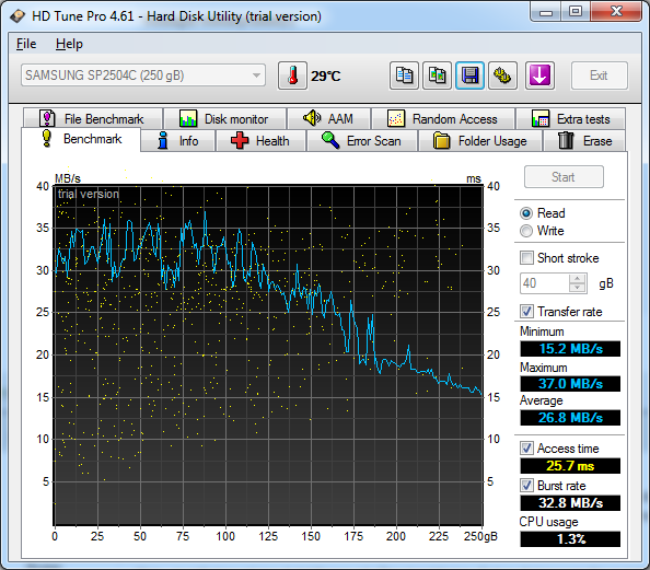

Hei, jeg sliter med samme problem som deg. Windows Event Loggen rapporterer flere ganger om at "The device, \Device\Harddisk0\DR0, has a bad block." og når jeg tester den i HDTune ser det slik ut
Holder på å teste i HDTune etter ødelagte blokker nå. Jeg byttet ut all maskivare ifjor høst unntatt harddiskene og problemene har fulgt meg siden da. Jeg antar at det er en av dem som forårsaker problemene. Det skal sies at maskinen aldri restarter under spilling eller hvis jeg ser en film i fullskjerm, noe jeg syns er veldig rart.
Har også testet min maskin med alt av temperatursensorer, memtest86, OCCT og da er det bare gode resultater.
Skal prøve å plugge ut den disken jeg mener er synderen etterpå og se om det fir noe godt resultat.
*harddiskene er såpass gamle at jeg mener de begynner å nærme seg 8-10 år...
update: nå har HDTune scanna etter feil på synderdisken i snart to timer og fortsatt ingen restart. virker som om den ikke gjør noen feil så lenge systemet er under "stress"...thoughts?
