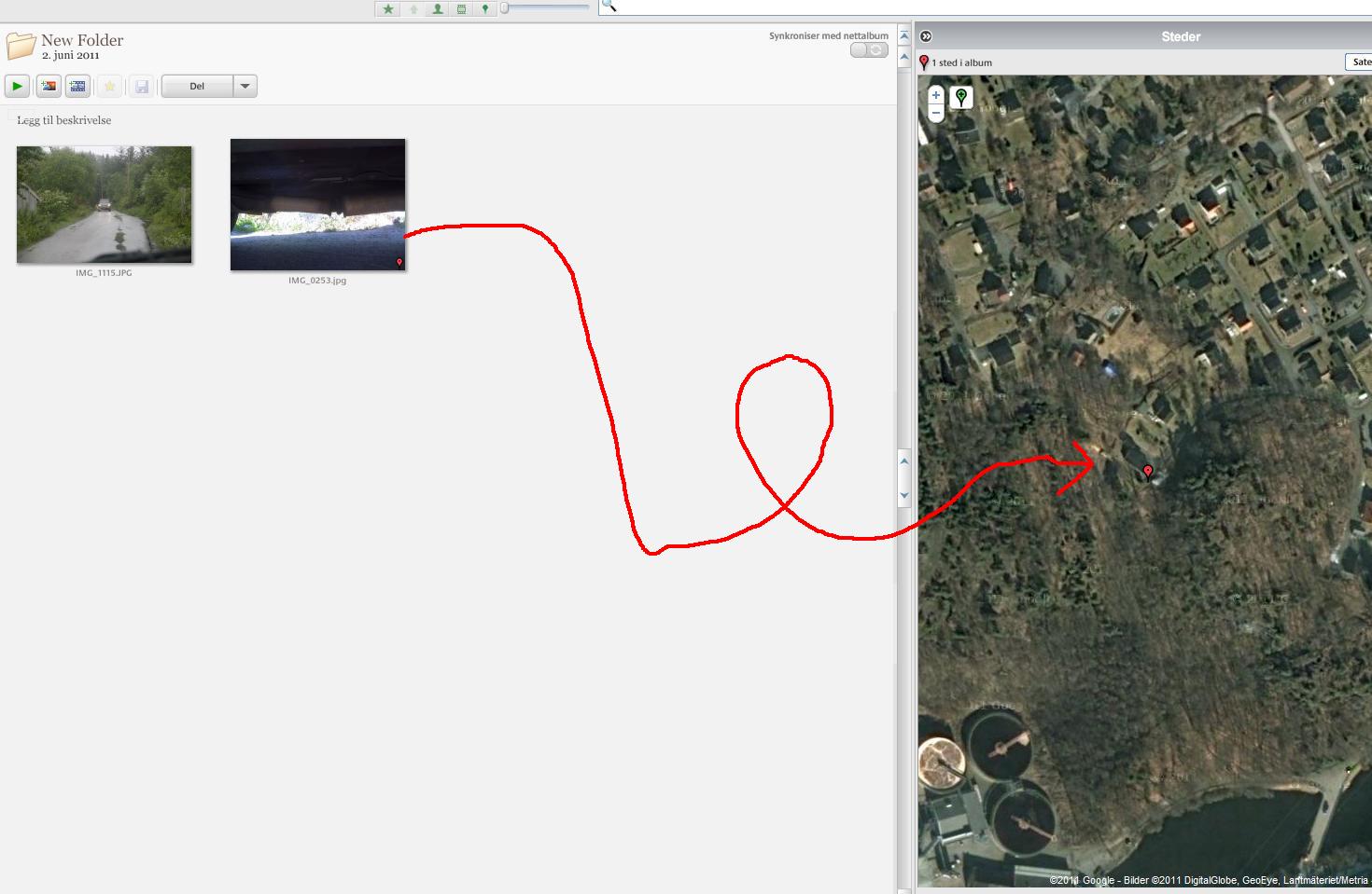

Edit: Klarte å nerde ut hvor du tok bildet! Da blir det nok Svendsen Eksos - Moss!
Bor ikke der men ok.
