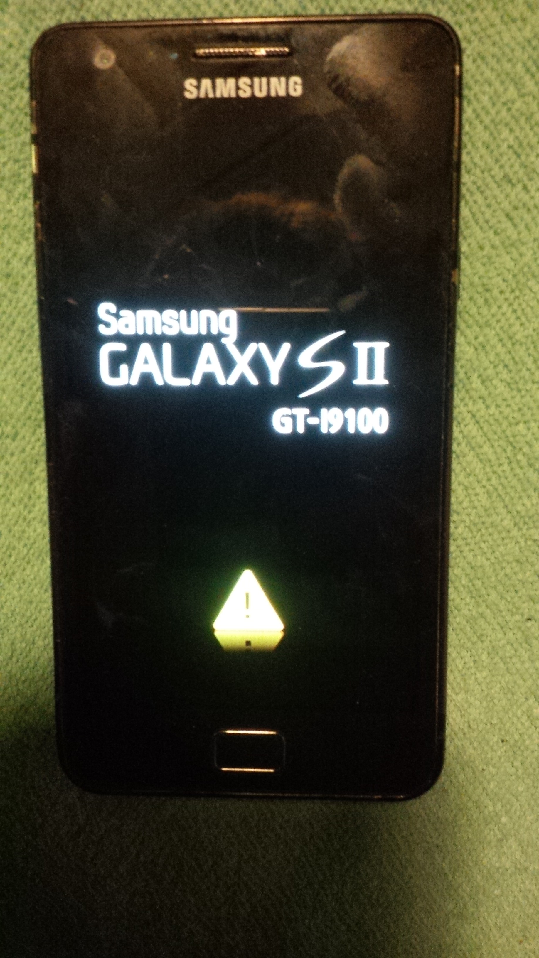

Når jeg starter telefonen på vanlig måte, får jeg skjermen som på bildet under. post-141280-0-64178200-1388773986_thumb.jpg
Så forsvinner skjermen og mobilen blir helt sort - ingen reaksjonen, uansett hvor lenge jeg lar den ligge.

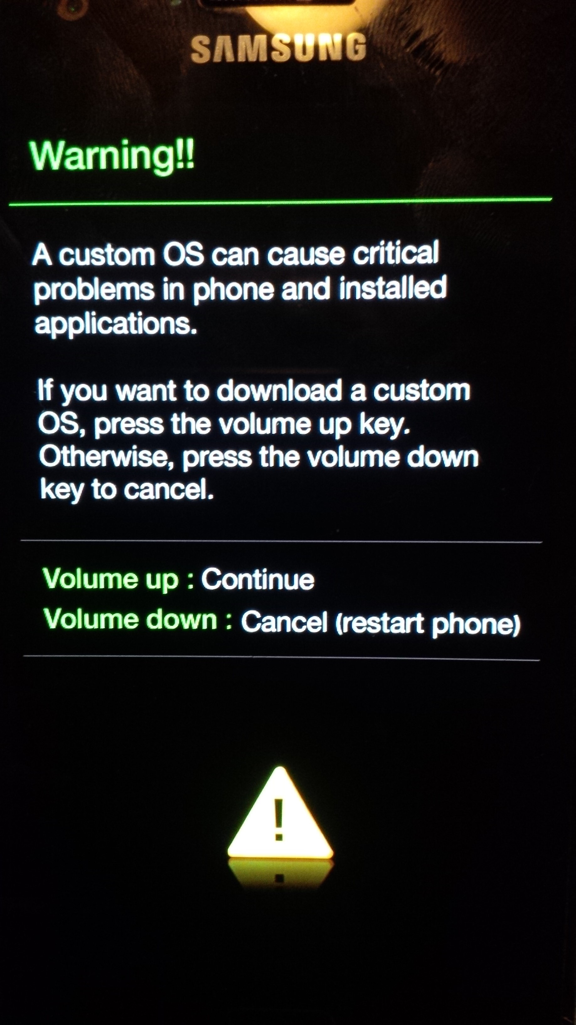

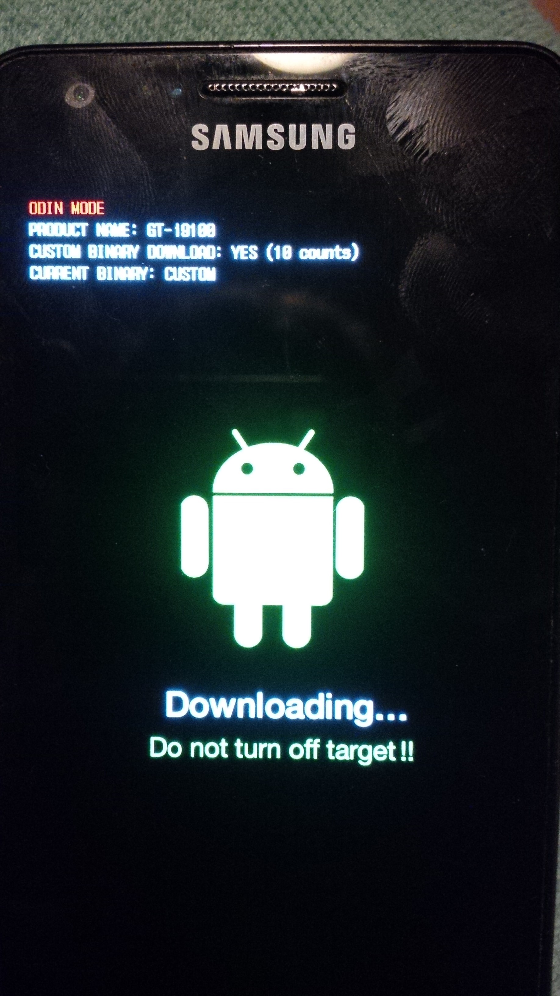

Om jeg starter telefonen med Volum ned, home-button og på-knappen, så får jeg skjermen som ved bildet under.
Jeg trykker så volum opp, og før skjermen som bildet under.
Selv om det står 'downloading' er det ingenting som skjer.

Hvordan ser recovery'en din ut på Power + Vol Up + Home?
Da får jeg kun opp bilde nr. 3, hvor det står 'downloading... do not turn off target'.
Det er download mode, jeg mener upload mode, altså pow + vol up + home for å starte tlf
