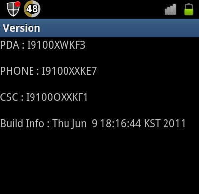

Xtra Skrevet 11. juli 2011 Skrevet 11. juli 2011 (endret) Var virkelig ikke så lett å finne frem til riktig firmware altså. Dette har jeg nå, screenshot fra min S II. Ser ut som om jeg har KF3-FW og dette er da nyeste offisielle i denne omgang? (får ikke Kies til å funke, kan ikke sjekke for nyere) Ellers må jeg si at mobildekning har en tendens til å dette helt ut og dette er nokså plagsomt. Brukte også meget lang tid å oppdage enkelte nettverk på tross av at andre telefoner får de opp raskere. Endret 11. juli 2011 av Xtra
