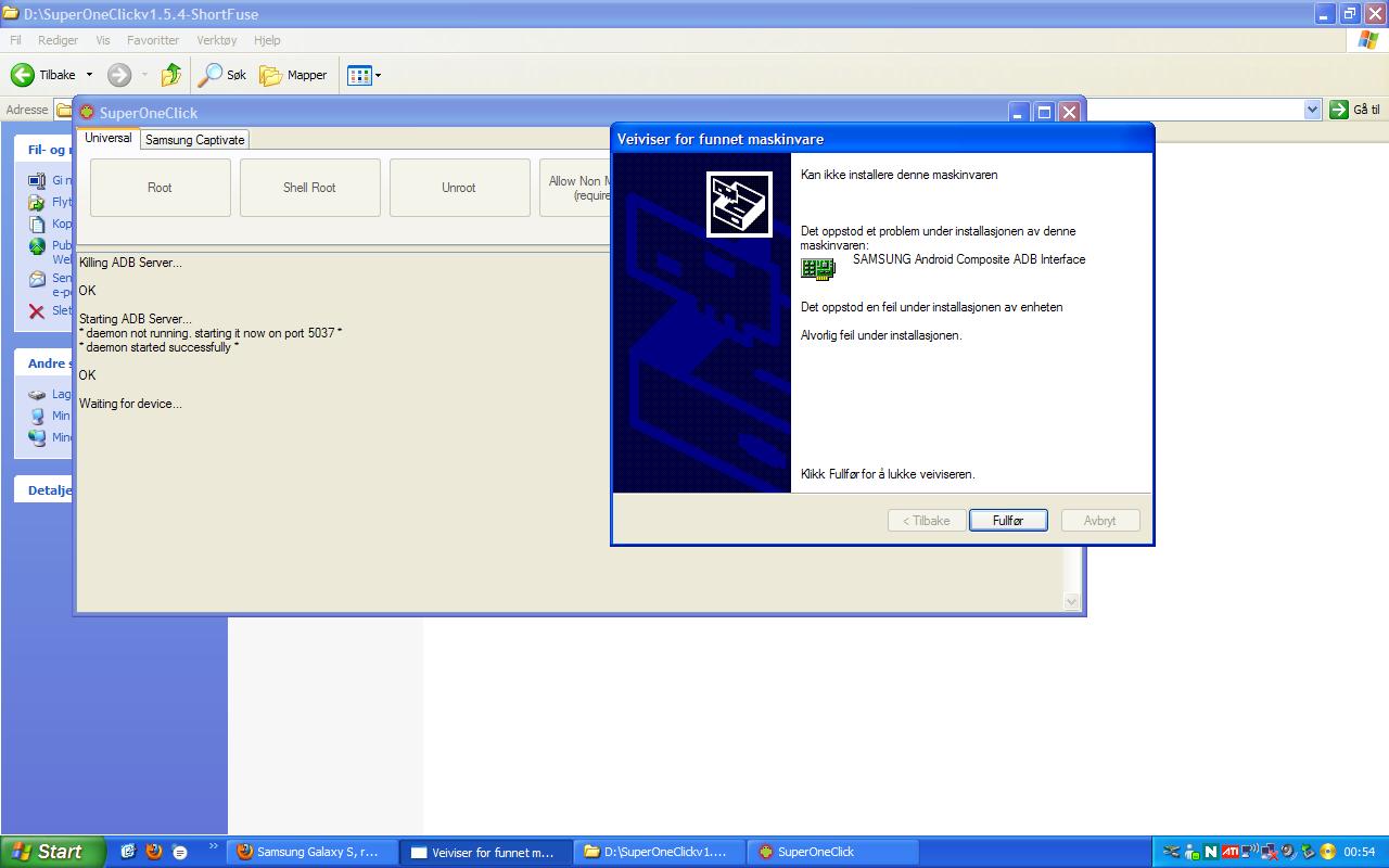

Blane Skrevet 14. februar 2011 Skrevet 14. februar 2011 (endret) Jeg klarer ikke å roote den med noe som helst program da jeg ikke klarer å innstallere ADB driver (får; "alvorlig feil under innstallasjonen") Jeg har forsøkt å bruke både Odin og One click, men hver gang jeg kobler til telefonen, med debugging eller ei, klager windows på at det ikke gikk å innstallere ADB driver. I SuperOneClick får jeg bare "waiting for device" Jeg har lasta ned driverpakke flere ganger, og alt annet fungerer! Skulle gjerne ha ordnet meg en lagfix, da telefonen er fryktelig treg, og stopper opp ofte. Det gjelder en Galaxy I 5700 Endret 14. februar 2011 av SuperJedi90
TAVT Skrevet 15. februar 2011 Skrevet 15. februar 2011 Jeg klarer ikke å roote den med noe som helst program da jeg ikke klarer å innstallere ADB driver (får; "alvorlig feil under innstallasjonen") Jeg har forsøkt å bruke både Odin og One click, men hver gang jeg kobler til telefonen, med debugging eller ei, klager windows på at det ikke gikk å innstallere ADB driver. I SuperOneClick får jeg bare "waiting for device" Jeg har lasta ned driverpakke flere ganger, og alt annet fungerer! Skulle gjerne ha ordnet meg en lagfix, da telefonen er fryktelig treg, og stopper opp ofte. Det gjelder en Galaxy I 5700 Usikker på hva ADB er, men får du installert KIES og koblet telefonen til der?
