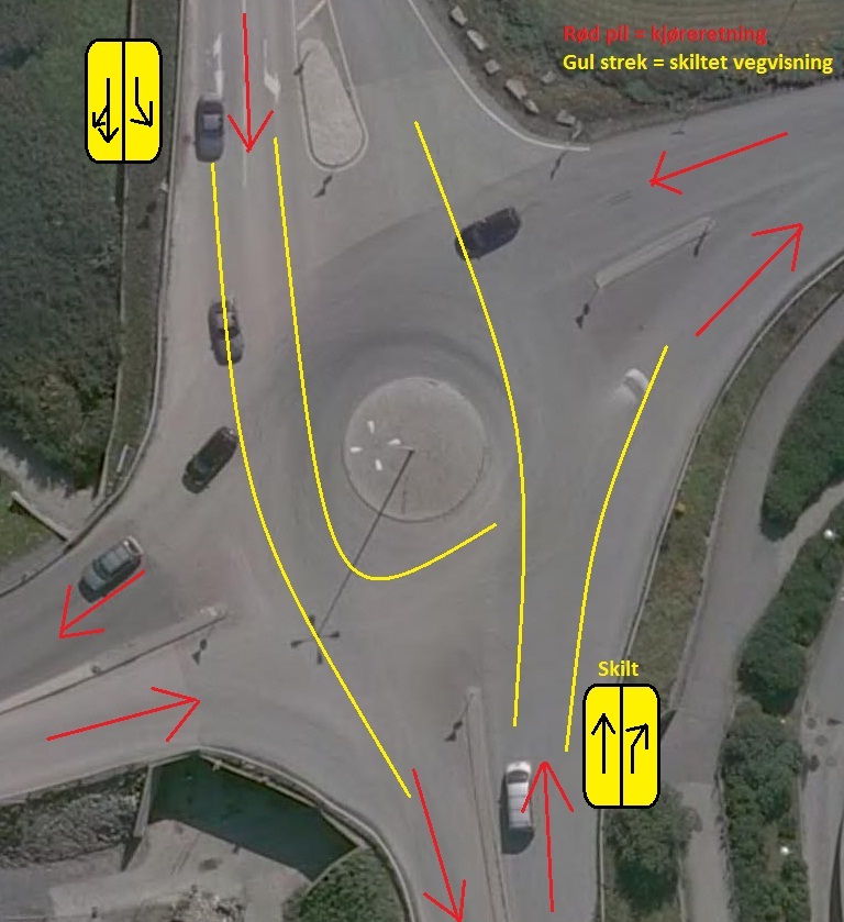

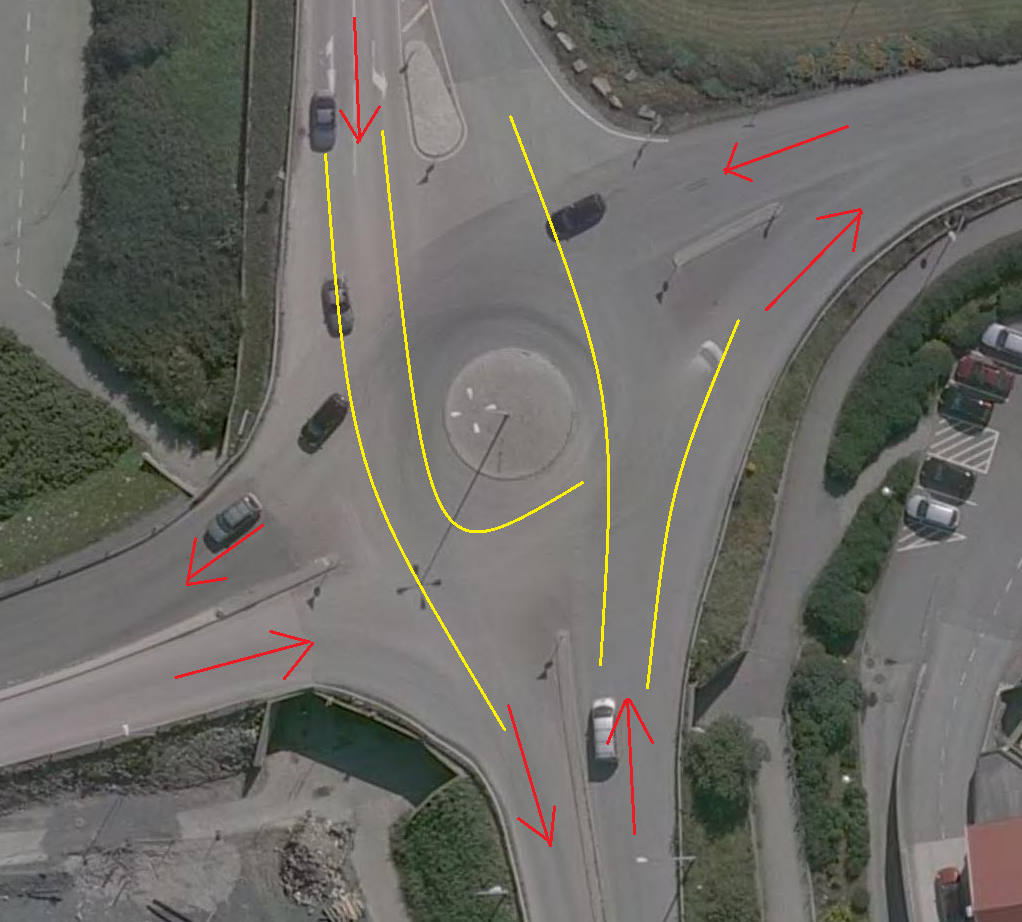

Zeph Skrevet 6. november 2010 Skrevet 6. november 2010 (endret) Ser ofte rundkøyringar der utforminga får folk til å køyre i det innerste feltet når dei skal rett fram. Som denne under, ikkje merka med skilt. Det ser jo logisk ut å legge seg innerst, men trafikkreglane seier noko anna. Det beste hadde her vore om dei merka det med skilt at du låg til venstre om du skal rett fram og høgre om du skal til høgre. Gul og grønn strek viser korleis dei fleste køyrer. Er ei rundkøyring rett bak denne der det er merka sånn. Utsjånadsmessig er den ganske lik. Her er det skilta at du skal ligge til venstre når du kjem frå ei side og høgre når du kjem frå motsatt side. Gule striper viser korleis det er skilta. Endret 6. november 2010 av Zeph

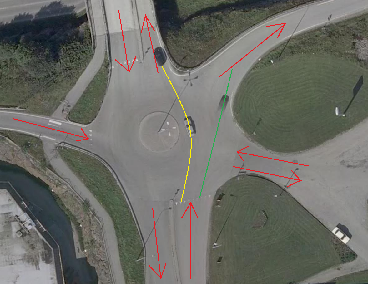

Zeph Skrevet 9. november 2010 Skrevet 9. november 2010 (endret) Kunne nokon tatt skjermskot av den aktuelle rundkøyringa i Fredrikstad/Sarpsborg/osv. og teikne inn skilting og kva problemet er? Lettare på den måten. Det er fletting hvis og kun hvis det er skiltet som sådann. Faktisk hender det at det er fletting på vei ut av en rundkjøring, for eksempel når man er på vei ut av Nardokrysset i retning mot Nardo i Trondheim. Hvis det ikke er skiltet som fletting er det kjørefeltet som "forsvinner" som blir nødt til å bytte felt og har vikeplikt for gjennomgående kjørefelt. Vanligvis er det høyre felt som er gjennomgående, så jeg antar det gjelder her også (vanskelig å se da veimerking mangler eller er slitt bort) og dermed har venstre felt vikeplikt for høyre felt. EDIT: Eller en kan se det slik at venstre felt må krysse høyre felt på vei ut, da har venstre felt fortsatt vikeplikt for høyre felt. Har lagt ved redigert versjon med skilt. Om det blir kollisjon fordi to biler frå sør kjører rett fram i kvart sitt felt vil vel den i feltet til høgre være skuldig? Endret 9. november 2010 av Zeph
Mr.M Skrevet 9. november 2010 Skrevet 9. november 2010 Takker for "oppdatert" skisse. Jeg benyttet bare bilde (uforandret) som var postet lengre oppe i tråden. Om det blir kollisjon fordi to biler frå sør kjører rett fram i kvart sitt felt vil vel den i feltet til høgre være skuldig? Var det jeg heller mot også siden det er Bil-A (som skal rett frem) som har fulgt merkingen på stedet. På den annen side så henger jo den evige høyre-reglen å dingler over hodet som et spøkelse Jeg har sett flere nesten-kollisjoner i denne rundkjøringa og virker som billister flest er usikre på hva som gjelder
