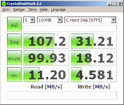

Jeg har en typisk dårlig SSD (SuperTalent 64GB Netbook-SSD m/ JMicron-kontroller) på en typisk treig PC (Asus Eee 901 m/ 2 GB RAM). Siden jeg har såpass mye RAM til overs tenkte jeg at det kunne være greit å prøve slik caching.
Jeg glemte selvfølgelig å kjøre en disk-test før jeg installerte FlashFire, men jeg har en "gammel" test liggende fra den var nesten ny. Maskinen har heller ikke vært brukt fryktelig mye i mellomtiden.
Slik så den gamle testen ut:

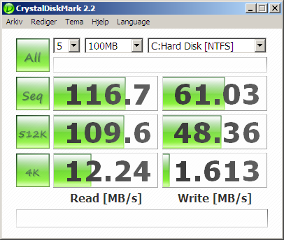

Slik så det ut etter FlashFire:
Dette er uten noe som helst tweaking, og jeg ble litt forundret over resultatene. På noen måter virker maskinen litt kvikkere (i den grad Atom med in-order-arkitektur kan være kvikk) etter FlashFire, men samtidig synes jeg at en zip-utpakking tok litt vel lang tid (uten at jeg har undersøkt det nærmere). Jeg bruker forøvrig ikke WinXP til daglig, så jeg har ikke giddet å teste eller tweake det mer, men kanskje jeg skulle prøvd litt av hvert og se om jeg får igjen sekvensiell-ytelsen.
