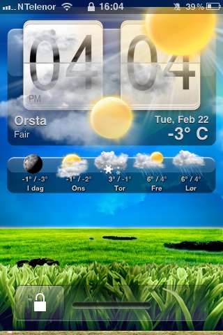

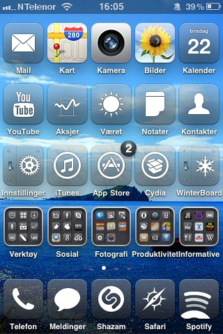

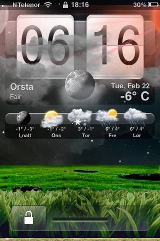

Fått ordnet litt på telefonen nå :) Liker HTC Sense så fikk tak i noe lignende til min 3gs. Liker at sol, måne og skyer er animert etter været og klokkeslettet. Vind og regn osv. Skal også ha denne vindusviskeren som dukker opp når det regner, men har ikke regnet enda :p

Hvordan har du fått til dette?
post-177551-0-88346300-1298397294_thumb.jpgpost-177551-0-43440700-1298397298_thumb.jpgpost-177551-0-90187400-1298397296_thumb.jpg
Du kan følge guiden over frem til og med punkt 3.
Last ned fra Cydia:
SBsettings
Lockscreen clock hide
Winterboard
HTC Weather Widget
Dette kan du kombinere med det temaet du ønsker vil jeg tro, men jeg bruker Glasklart.
Via SSH-klienten din finner du frem til /private/var/stash/Themes.jNvW12/HTC Weather Widget/
I denne mappen vil du finne configureMe.js
Edit denne og endre værkoden til nærmeste by eller tettsted. Står guide inne i filen hvordan. Her kan du også endre en linje der det står 'var isCelsius = false //true or false' bytt false til true og du får celcius som enhet.
I HTC Weather Widget mappen ligger også en mappe som heter Private. Edit translations.js og bytt til norsk oversettelse. Står også hva du skal gjøre inne i denne filen.
Husk å lagre før du lukker filene ;) Nå burde det fungere.
Endret av Bjorkizz
