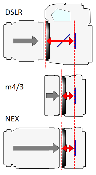

telealf Skrevet 21. februar 2012 Skrevet 21. februar 2012 Ang. optikk så har jeg litt OM fra før, så jeg handla en adapter, men jeg ser det at adapter til M-fatning og M39 er temmelig slim, finnes det andre fatninger som har samme tykkelse på adapteret? Da altså for å få ned lengden på dette. Gratulerer Kjenner ikke til tilsvarende tynne adaptere som M. Det er en fordel med tykkere adaptere, de kan leveres med stativfeste. Tykkelse på adapter er gitt av minste avstand fra bakre linse til sensor og samtidig kunne fokusere på uendelig. For SLR er objektiver konstruert for å gi plass til speil mellom bakre linse og sensor, og adapter blir defor tykkere. For Leica M er denne avstanden kortere fordi det ikke er speil så adapter blir tynnere.
iden Skrevet 21. februar 2012 Skrevet 21. februar 2012 Gratulerer Kjenner ikke til tilsvarende tynne adaptere som M. Det er en fordel med tykkere adaptere, de kan leveres med stativfeste. Tykkelse på adapter er gitt av minste avstand fra bakre linse til sensor og samtidig kunne fokusere på uendelig. For SLR er objektiver konstruert for å gi plass til speil mellom bakre linse og sensor, og adapter blir defor tykkere. For Leica M er denne avstanden kortere fordi det ikke er speil så adapter blir tynnere. Takker! Har lest litt rundt om dette, ser M39 og AR(?)-fatning er ganske tynne. Skal stort sett bruke dette til hverdagskamera og til litt gatefoto o.l, så da er det en fordel å få ned størrelsen litt, selv om det ikke spiller kjempe stor rolle da jeg også går rundt med mitt klumpete 5Dmkii til tider. Har vært borti disse glass-adapterne til EOS-fatning, er vel bare å unngå, hehe. Uansett så er adapter til Leica M uaktuelt, ryker lett på dyr optikk da, og det er ikke spesielt bra. Jeg liker å finne løsninger som er "bang for the buck"

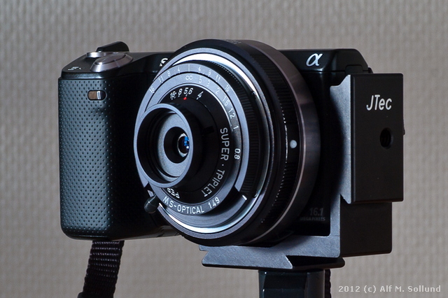

telealf Skrevet 3. mars 2012 Skrevet 3. mars 2012 Her er et ballespark til m43 gutta som skryter av pancake :!: . En Perar 4/28 MC Super-Tpiplet for M via et adapter på en NEX-5N. Faktisk er det adapteret som tar plass . Førsteinntrykk av Perar på 5N
tomsi42 Skrevet 3. mars 2012 Skrevet 3. mars 2012 (endret) Den må nok bli tynnere før det kan kalles et ballespark Den nye til Pentax vil jeg si er en seriøs pannekake. Endret 3. mars 2012 av tomsi42
hardkjerne Skrevet 3. mars 2012 Skrevet 3. mars 2012 Seriøs pris på den i alle fall. ca 750 USD på eBay?
