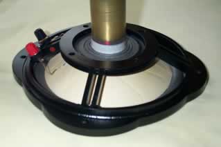

I proffverdenen brukes det mye kompresjonsdrivere i horn, men mine høyttalere bruker fulltoneelement som er bygd opp på samme måte som et vanlig element. Du kan se bilde av spolen under. En kompresjonsdriver er vel stort sett bygd opp av de samme delene som et vanlig element. Har lagt ved en prinsippskisse. Som tidliger sagt, mine høyttalere har ingenting på et stadion å gjøre. Hva du mener om det, spiller ingen rolle, jeg vet hva de duger til.
Frode
