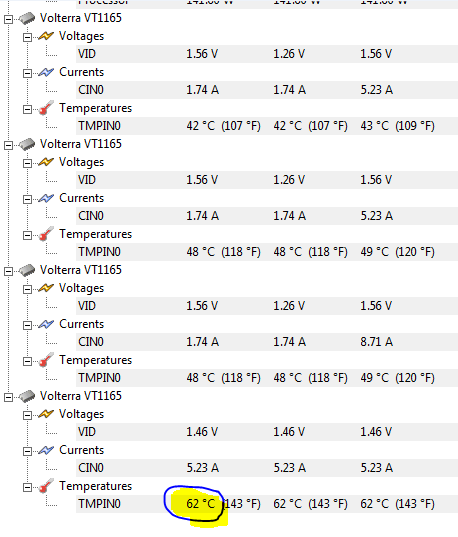

Første spørsmål, er det normalt at en av 4 GPU'er har en mye høyre temperatur (også i idle)?:
62 grader mot godt under 50 på de andre GPU'en.
Eller er det slik at det kun er en GPU som blir belastet når maskinen idle'r?

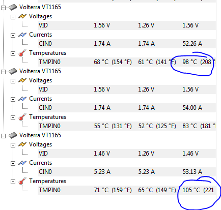

Load:
Som dere kan se så toppa den på 105grader.
Har brukt Hardware Monitor for å se på tempereraturen, til info så viser den nøyaktig det samme som GPU-Z. (Forskjellen er at jeg med HW monitor får alle sensor readingene på en side.

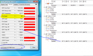

Viser seg at jeg ikke sjekket opp CPU-z opp mot HW monitor nøye nok.
Det høyeste som vises på GPU-z er 84 grader.(av alle 5900 i dropdowned
Det høyeste som vises på HW monitor er 97 i dette i dette bildet, så jeg vil anta det er samme GPU.
Ble alikevell ikke så mye lettere.
- Hvis den høye tempen ikke fra GPU i HW monitor, hva er det da? (den øker bare når jeg kjører skjermkortene hardt.)
- Hvis dette er fra samme sensor (noe jeg tror), hva skal jeg stole på?
FurMark viste til informasjon 81 grader. (det kan godt være dette var korrekt lesning på en av de andre 5900 i dropdown lista i GPUZ, men stemte i alleflal ikke men noen sensorer fra HW monitor.
Bildet er til posten over.
Stemmer Fan speed fra GPU-z?
Hvorfor har ikke den i så fall økt?

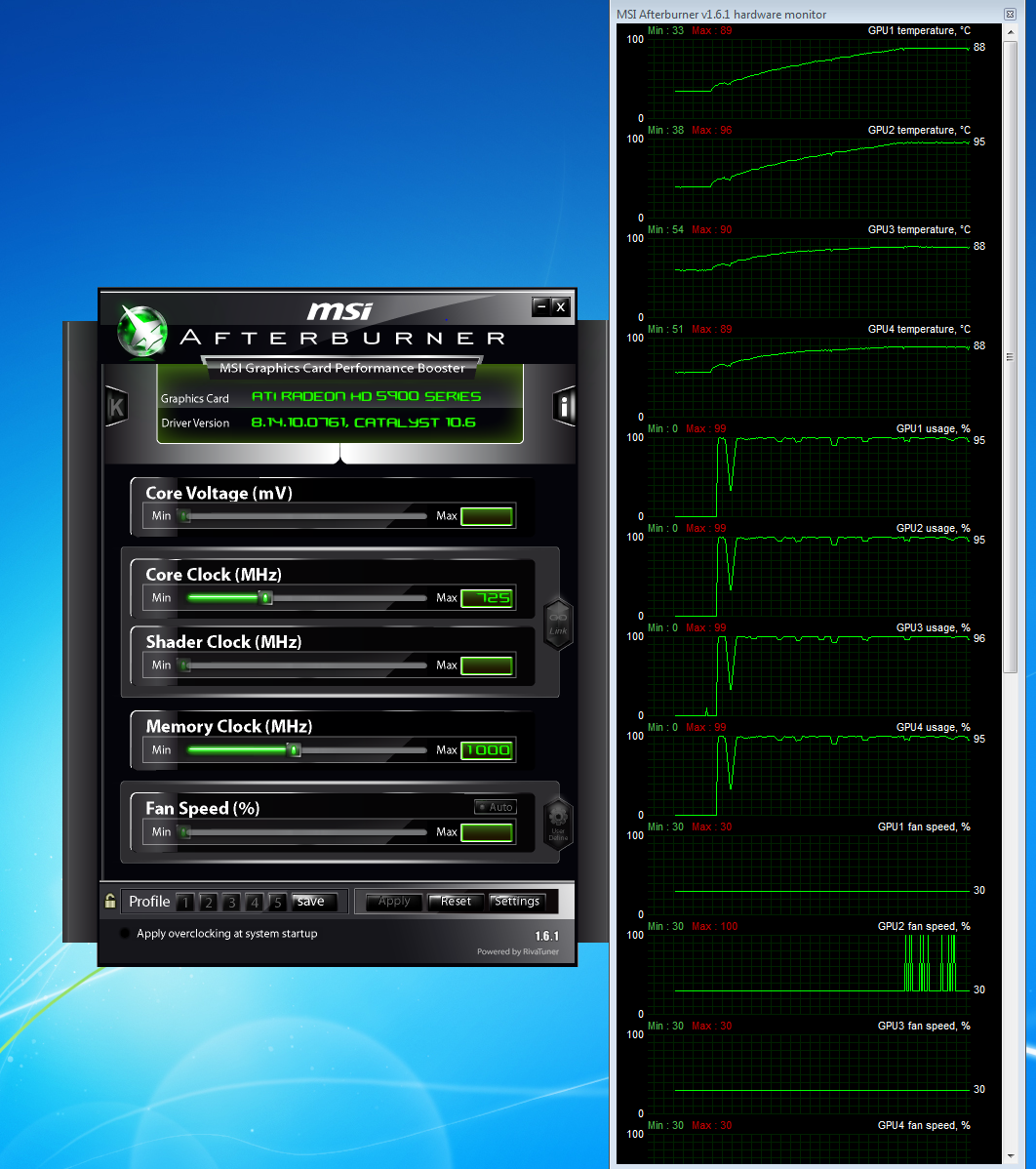

Driver å suller rundt på 30% selv om GPU temp er over 80 på bildet her.
(Fan spped står på 30% selv om GPU temp viser over 90 også)
Kan også legge til at jeg oppdatert bios til skjermkorta som angiveligs kulle hjelpe med kontrollere viftehastigheten.
Fjernet all ATI programave / drivere. Rinstallert driverne. Men finner fremdeles ingen mulighet til å styre viftene i ccc. Har også lastet ned MSI afterburner men der er det heller ikke muulig å endre på fan speed. Under load står den hardware monitoren til afterbruner også på 30% på alle vifter selv om temperaturen ligger opp mot 100 grader...
GPU fan speed 2 hopper litt mellom 30 og 100% på grafen til afterburner, men ikke nok til at jeg hører den øker engang.
Dessuten skjer det ikke noe med vifte hastigheten på de andre GPU'ene, selv om tmp er tett opp mot 88 grader..

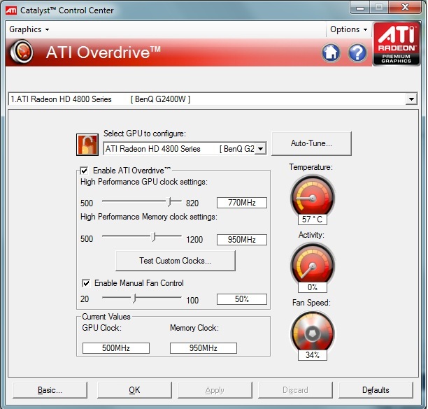

Forresten, har du låst opp ATI Overdrive i Catalyst Controll Center? Der skal det være mulig å justere på viftene.

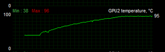

Temperaturen har vert over 100 grader uten endring i viftehastighet.
Skjermbildet fra MSI afterburner viser ikke 88 grader. Det viser MAX 96 og current 95 på GPU2.
Såg ingen logisk grunn til å presse dette høyere, derfor tok jeg skjermbildet og svalutta FurMark.
Men som sagt så har jeg sett verdier over 100 grader også, når jeg tilfeldigvis sjekka etter en avslutta gaming økt.

Som noen har sagt før, trykket du på den knappen som har en lås på seg i ati overdrive? Dette vil åpne opp styring av vifter og klokkehastighet som ellers er "greyed" out".

Får ikke denne muligheten i Overdrive selv om "hengelåsen er åpen". Poenget var ikke å styre viftehastigheten i utgangspunktet. MEN når temperaturen kommer på over 100 grader, og vifehastigheten og lyden ikke endrer seg, måtte jeg jo forsøke å prøve å stille denne selv. Men det finnes ikke noe vifte valg i ccc, Det er ikke grået uten når hengelåsen er låst, det dukker ikke opp når jeg låser den opp. MAO. Det valget finnes ikke. I MSI afterburner så er viftehastighet valget "disablet" får ikke justere på den.
