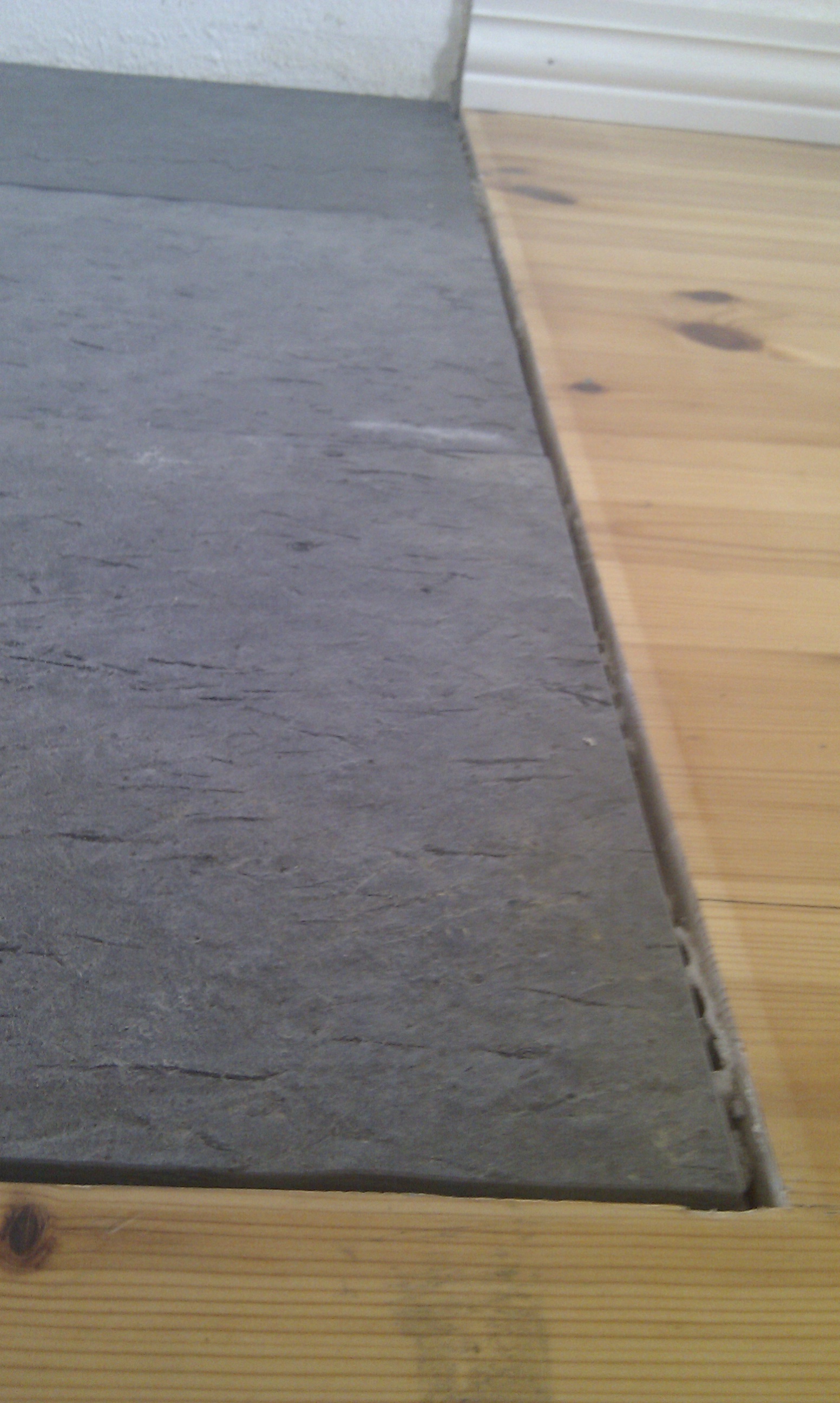

Jeg skulle hatt et før-bilde. Da lå steinene 5-10 mm under treflaten, og forskjellen i høyde var ikke skjevhet over hele lengden. Den lå i fugen mellom to steiner. Før var det kompiosittflis i steinutførelse. Nå er det børstet oppdalskifer som er noe oksydert. Smeller opp et bilde senere. Nå har jeg pause etter å ha strippet linoleum som har sittet siden tidenes morgen.
PS, elsker multikutteren. Kjøpte en pakke med masse verktøy, og har jaggu brukt neste alle alt. Nytt favorittverktøy er teppekniven :)
Ca samme vinkel som det siste bildet. Burde egentlig lagt den litt lenger ut til høyre for å fjerne fargeforskjellen i gulvet, men har ikke plass i forhold til møbler. Avvik i høyde i forhold til tregulvet er 1 mm over 107 cm, så det er jeg brukbart fornøyd med i forhold til mine labre egenskaper som murer.
Skiferen er lagt som 3 x 2 i formatet 53,5 x 35 cm. Skulle gjerne hatt den i et helt stykke, men det ville kostet vanvittig mye, hatt leveringstid på opptil et halvår og fremdeles usikker levering. For ikke å snakke om vekten og håndtering :)
I morgen blir det lys grå fug (gruer meg til å fuge så grov tekstur) og tec 7 i ytterkant, og til uka kommer det en Jøtul F250 med klebersteinsider oppå.
PS, hakket i treverket nederst i høyre hjørne var noe av det siste jeg presterte, da en stein glapp for meg. Irriterende!
Det jevner seg ut med tida.
Dersom treverket ikke er slått vekk men bare klemt inn kan du prøve å få det til å svelle ut tip opprinnelig form med en klut eller svamp fuktet med varmt vann.
Det så dårlig ut med treverket, men det går i fugen, så jeg overlever vel.
PS, den strukturen på steinen anbefales ikke når man tenker på jobben med å vaske etter fuging :p
Jeg har ikke helt klart å bestemme meg for om jeg skal impregnere eller ikke. Den ene steinen fliser litt, men den har jeg lagt innerst i hjørnet, så den kommer under ovnen. De andre er ikke så ille, men vil jo tåle mer med impregnering, Min erfaring er at impregneringen gjør steinen en del mørkere, og det vil jeg absolutt ikke. Dessuten liker jeg den litt rå grove overflaten, og er redd for å ødelegge den også. Sitter på gjerdet enn så lenge.
