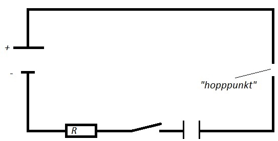

Flin Skrevet 22. mai 2010 Forfatter Skrevet 22. mai 2010 9V og stålull er ingen uvanlig metode men en litt mer sofistikert krets med kondensator og coil vil gi en mere direkte føling med "avtrekkeren" vil jeg tro. Pluss at man slipper å bytte ut stålullen etterhvert. Det jeg tenker også. Du snakker om coil, hvorfor trenger jeg det? Dette er kretsen jeg har kommet frem til. Har ikke med en coil, men hvis jeg trenger det så kan jeg bare lage en ny skisse. Alt jeg trenger nå er hjelp til å bestemme størlser. Tenker at jeg trenger en kondensator som kan lades opp til et sted mellom 15 og 30 volt og en ganske liten resistans.

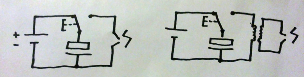

sedsberg Skrevet 22. mai 2010 Skrevet 22. mai 2010 Den der vil ikke funke desværre. Skal prøve å se om jeg får tegna opp en som kan funke. Coil er bare for å få en kraftigere puls ut fra en lav spenning. Omtrent som tenninga i en bil eller moped elle rnoe.
sedsberg Skrevet 22. mai 2010 Skrevet 22. mai 2010 Med og uten coil. Den med coil er egentlig feil den også, men tror den burde funke.
Flin Skrevet 22. mai 2010 Forfatter Skrevet 22. mai 2010 Tror jeg skjønner hvorfor min ikke vil fungere, tror også jeg skjønner din tegning. Da blir bare spørsmålet hvilke verdier burde man velg på de forskjellige komponentene. Har kanskje ikke så utrolig mye å si så lenge jeg har en relativ stor kapasitans?
sedsberg Skrevet 22. mai 2010 Skrevet 22. mai 2010 Den må tåle spenninga du bruker og har ganske stor kapasitans ja. Bruker du en elektrolytt må du for guds skyld passe på å få + og - riktig, ellers sprenger den.
