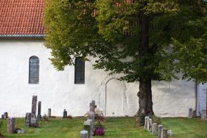

Her er tre bilder, et med en Olympus E-620, et med en Canon EOS 500D og et med en 5D MK II.
Er forskjellen egentlig så veldig stor? Og hvilket bilde kommer fra hvilket kamera? Og hvordan ser du det?
Bildene er tatt på forkjellige dager/årstider, med forskjellig optikk (alle meget gode), og skalert til samme størrelse. De er store, og skalert til 3200x2133px (Olympus er croppet til 3x2). Obs - filene er store 3-4MB.

Exibit A:

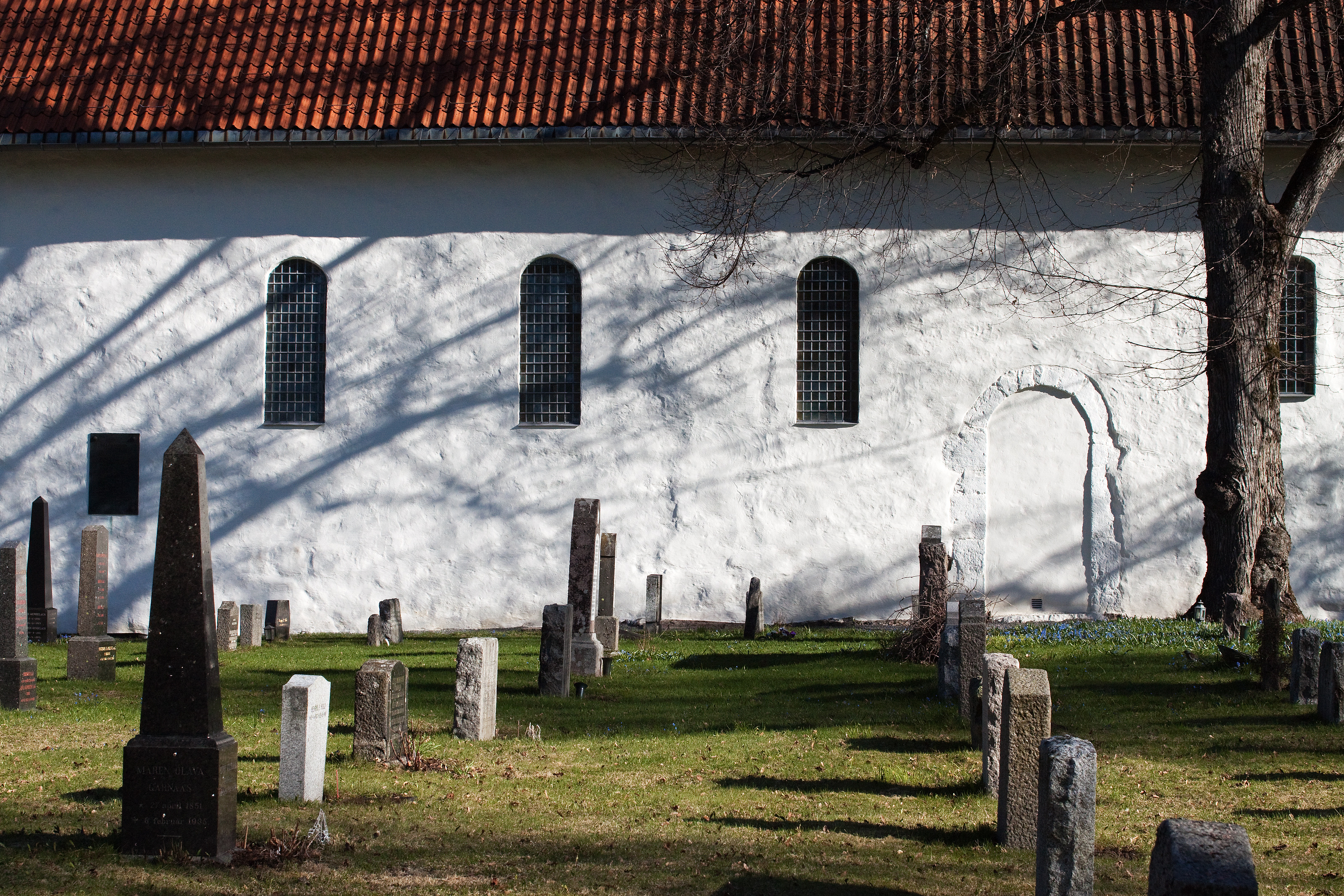

Exhibit B:

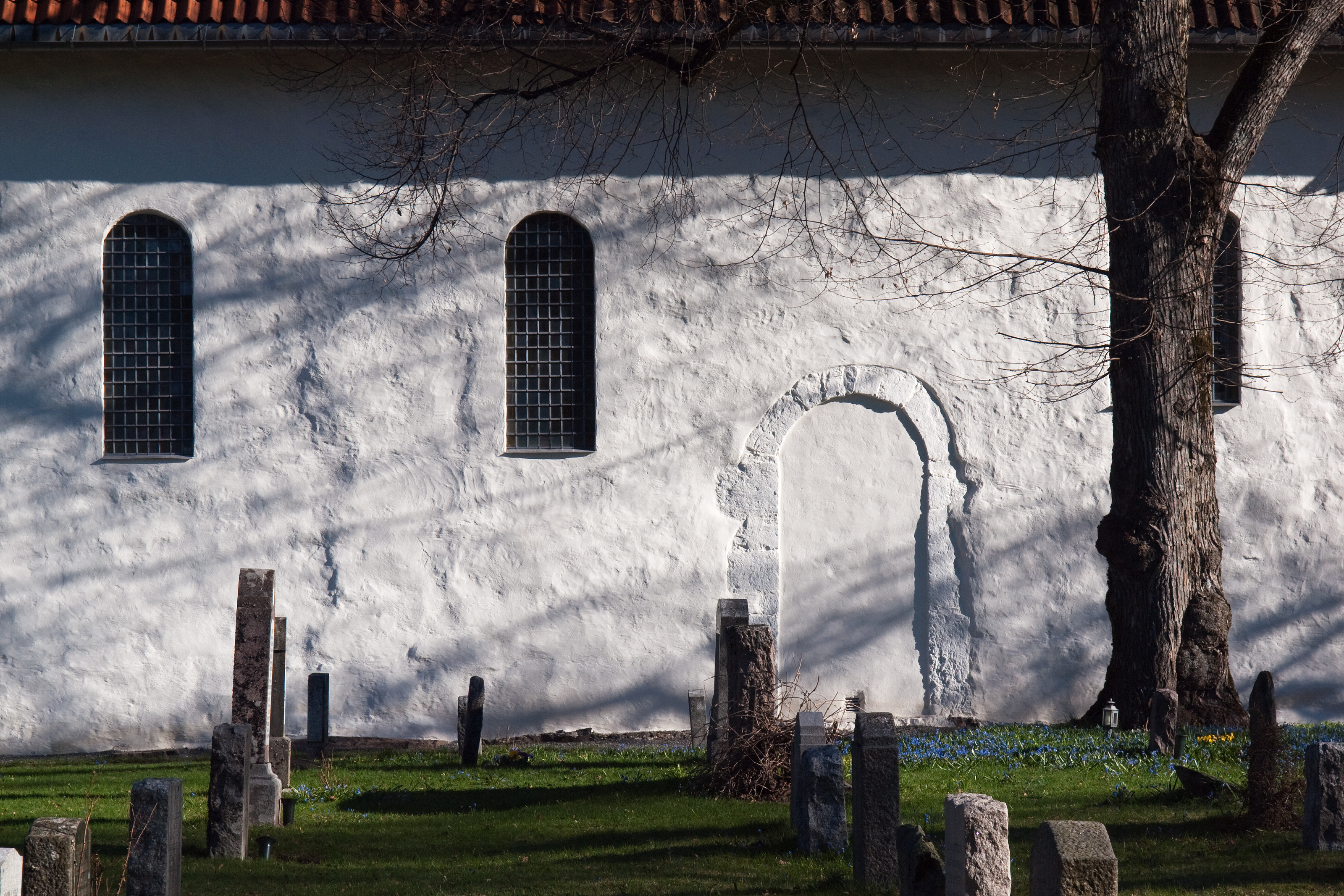

Exhibit C:

A - 500D
B - E-620
C - 5D Mark II

A: 5D - best, B:500D - nest best, C:Olympus -dårligst

A: Størst dybdeskarphet - 4/3

For meg er det siste bildet (Exhibit C) i en helt annen klasse enn de to første (Exhibit A, Exhibit B) hva gjelder bildekvalitet, og jeg føler meg temmelig sikker på at det må være tatt med 5D MK II. Bilde nummer to (Exhibit B) er grumsete og mangler detaljer, noe som synes spesielt godt i gresset i forgrunnen. Jeg tipper derfor at Exhibit B er tatt med Olympus E-620 og Exhibit A med Canon EOS 500D. Hadde Exhibit C vært tatt med E-620/500D hadde jeg kjøpt på dagen..

Bilde C eier de to andre - på grunn av lyset. A og B ser ganske triste ut - på grunn av lyset.

Mye bedre kvalitet i hjørnene og super pixelkvalitet over alt gjør at jeg tror C kommer fra cropkamera. Jeg heller mot en 500D med fastoptikk for fullformat.
Gjetter at B stammer fra Oly pga. (tilsynelatende) litt dårligere SNR i skyggene, og dermed kommer A fra 5D2.

Bilde B ser for meg ut som om det har diffraksjon over det hele og ikke så mye detaljnivå pr. pixel.
Bilde A og C er mer like.
Bilde A har veldig skarpe grener rett under takkanten, men er ikke så skarp nede i gresset. En del tønneformet distorsjon, og litt støy under takkanten og i vinduene. Litt mer uskarpt på sidene enn midten - vil tro det er zoomoptikk tilpasset formatet.
C har tynt, tynt fokusplan sammenlignet med de andre. Uansett - (med mindre bilde B ble blendet ned i hjel) tror jeg dette er eneste bilde tatt med fastoptikk*) - det er i hvert fall tatt med mye større blender.

Dette er fasit, som de fleste, men ikke alle, tippet.
Jeg la ut disse bildene for at dere skulle få litt å tenke på. En kan godt si at dette ikke er motivet hvor en trenger FF kamera; men det er mange som ikke buker kameraene i ekstreme situasjoner og hvorfor skal de da kjøpe seg FF?
A: 500D, Sigma 50mm f/1.4 @ 1/1000s, f/8, ISO 200
B: E-620, ZD 14-54mm f/2.8-3.5 II @ 1/500s, f/8, 54mm, ISO 200
C: 5D MK II, EF 85mm f/1.8 @ 1/500s, f/4, ISO 400
