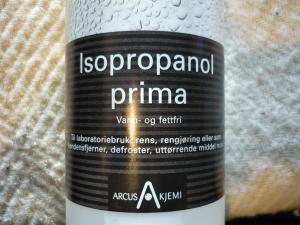

Bruker Isopropanol prima (tar med fra jobben, men tipper denne selges i malerbutikker evt apotek.)
Iflg datablad er det 100% 2-propanol
