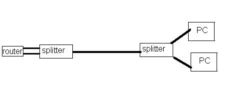

aklla Skrevet 3. april 2010 Skrevet 3. april 2010 litt usikker på akkurat hva du mener, men jeg skal prøve å forklare deg litt en splitter gjør enkelt og greit sånn at du slipper å strekke 2 kabler fra routeren til pc`n. Du trenger 1 splitter i hver ende av kabelen. ca slik kan du sette det opp:

covah Skrevet 8. april 2010 Skrevet 8. april 2010 Eller, du kan gå for denne hos Clas Ohlson: http://www.clasohlson.no/Product/Product.aspx?id=135153435 Som flere allerede har nevnt, må du ha 2 sånne. Sånne splittere er greit dersom man skal ha andre signaler, feks. både data og telesingaler gjennom 1 kabel. Skal man ha flere datasignaler, er en switch bedre og enklere.
mysjkin Skrevet 8. april 2010 Skrevet 8. april 2010 Eller, du kan gå for denne hos Clas Ohlson: http://www.clasohlson.no/Product/Product.aspx?id=135153435 Som flere allerede har nevnt, må du ha 2 sånne. Sånne splittere er greit dersom man skal ha andre signaler, feks. både data og telesingaler gjennom 1 kabel. Skal man ha flere datasignaler, er en switch bedre og enklere. Man må ha to slike og to tilkoblinger i hver ende, med andre ord, det vil ikke funke med det oppsettet trådstarter har. Ville i så fall måttet sette inn et nettverkskort til i PCen i den 'ensomme' enden, evt satt en switch der, brukt en overnevnt dings for å koble to av portene fra den inn på en kabel og så ha en tilsvarende dingz i den andre enden for å splitte opp signalet igjen... Eneste fornuftige måte å gjøre dette på er (som mange andre har sagt før her) å ha switch i den enden det er to PCer. M.
pierce007 Skrevet 8. april 2010 Forfatter Skrevet 8. april 2010 Eller, du kan gå for denne hos Clas Ohlson: http://www.clasohlson.no/Product/Product.aspx?id=135153435 Som flere allerede har nevnt, må du ha 2 sånne. Sånne splittere er greit dersom man skal ha andre signaler, feks. både data og telesingaler gjennom 1 kabel. Skal man ha flere datasignaler, er en switch bedre og enklere. Man må ha to slike og to tilkoblinger i hver ende, med andre ord, det vil ikke funke med det oppsettet trådstarter har. Ville i så fall måttet sette inn et nettverkskort til i PCen i den 'ensomme' enden, evt satt en switch der, brukt en overnevnt dings for å koble to av portene fra den inn på en kabel og så ha en tilsvarende dingz i den andre enden for å splitte opp signalet igjen... Eneste fornuftige måte å gjøre dette på er (som mange andre har sagt før her) å ha switch i den enden det er to PCer. M. and switch it is :-) noen anbefalinger forresten?
