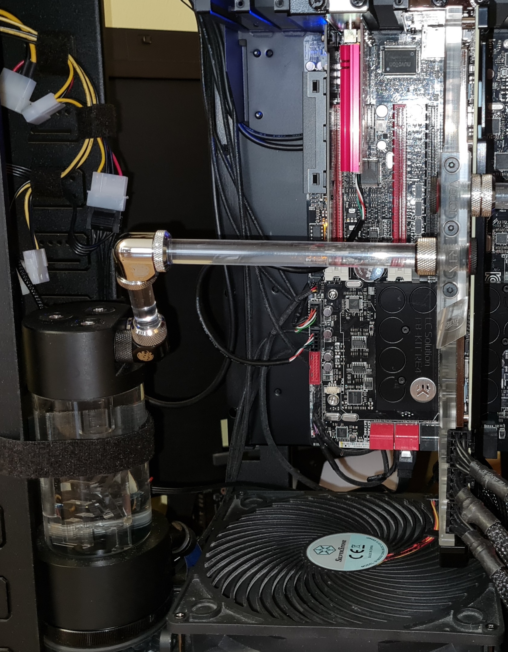

samye83 Skrevet 3. juni 2021 Skrevet 3. juni 2021 Jeg har et problem med at gpu blokka fylles opp med luft etter å ha fjernet luftboblene helt. Slik har det vært i flere uker. Det er ikke så mye luft i loopen og pc'en står på 24/7. Kan det være at blokka ikke er helt tett og luft kommer inn? Jeg kan heller ikke se noen lekkasje. Dannelsen av bobla på bildet under har tatt ca 2 dager Den vil bli større og større med tida. Er så irriterende at jeg må tippe pc'en flere ganger i uka for å fjerne bobla. Tror dere at blokka er defekt?
samye83 Skrevet 3. juni 2021 Skrevet 3. juni 2021 (endret) Vannet kommer nedenfra fra radiator via aquacomputer filter. Deretter går det fra vrm-cpu-chipset-gpu-res-radiator. Edit: Jeg har hatt samme orientering på loopen før med et r9 290 kort, og det var da ikke et problem. Endret 3. juni 2021 av samye83
Kyrre S. Skrevet 3. juni 2021 Skrevet 3. juni 2021 (endret) Gpu er jo toppen av loopen med denne layout så ikke så rart luften havner der. Har du vortex i res kanskje? Åssen ser pumpe res opplegget ut? Filteret kan vel også skape luftbobler. Ville hatt filter på retur, så eventuelle bobler i væsken fanges opp i res Endret 3. juni 2021 av Kyrre S.
samye83 Skrevet 3. juni 2021 Skrevet 3. juni 2021 (endret) Det er en EK res-d5 pumpe combo. Jeg brukte den siden jeg ville forenkle loopen litt. Med en pumpe så går vannet ganske så sakte rundt, og loopen min er ganske restriktiv. Mulig jeg setter tilbake bitspower dual d5 for å øke litt på flow. Hadde nesten samme loop med r9 290 siden 2013 uten at det var et problem. Men da brukte jeg dobbel pumpe. Edit: Jeg kan prøve å fjerne filteret helt for å teste om det er den som lager trøbbel. Kommer også til å sette inn dual d5 når jeg får tid. Edit2: Jeg har snudd og vendt og ristet på kabinettet veldig mange ganger, og det har gått sammenhengede i en måned snart. Bør være boblefri vann til nå eller? Endret 3. juni 2021 av samye83
Kyrre S. Skrevet 3. juni 2021 Skrevet 3. juni 2021 Har du dykkrør på returen eller er det bare plaskefylling i toppen?
samye83 Skrevet 3. juni 2021 Skrevet 3. juni 2021 Retur går via et rør i res, røret ender der hvor borrelåsen er festet.
Kyrre S. Skrevet 3. juni 2021 Skrevet 3. juni 2021 (endret) Akkurat. Det burde dempe vortex rimelig bra. Den EK vortexbryteren du har der er ikke noe spesielt bra syntes jeg. Techbay solgte en blå svamp tidligere, i mangel av bedre ord. Den var veldig bra. EK har en tilsvarende svamp, den er vel mørkegrå .. men den er elendig. Den går i oppløsning. Edit Hvorfor bare fortelle når man enkelt kan illustrere Worst scenario her da: Kraftig pumpe og liten loop på testbenken. https://drive.google.com/file/d/15s-Np4vR3Yl5SE8cIE6ixk0qRpmO312T/view?usp=sharing Endret 3. juni 2021 av Kyrre S. 1
samye83 Skrevet 3. juni 2021 Skrevet 3. juni 2021 (endret) Var bare en midlertidig res/pumpe som jeg satte sammen for en liten test. Skal bestille Heatkiller tube res, den er sååå fin Edit: Vannet går så sakte hos meg nå at det er ingen fare for å skape en slik syklon. Det er også en EK antisyklon plastskille i res'en. Endret 3. juni 2021 av samye83
Kyrre S. Skrevet 3. juni 2021 Skrevet 3. juni 2021 Enig i det. Og den er glass så det ikke ser oppskrapa og jalla ut også. Har den selv 1
samye83 Skrevet 3. juni 2021 Skrevet 3. juni 2021 Gjenstår å finne en smart måte å integrere Tube res til Bitspower dual top på. Har googlet litt uten å finne noe særlig inspirasjoner.
