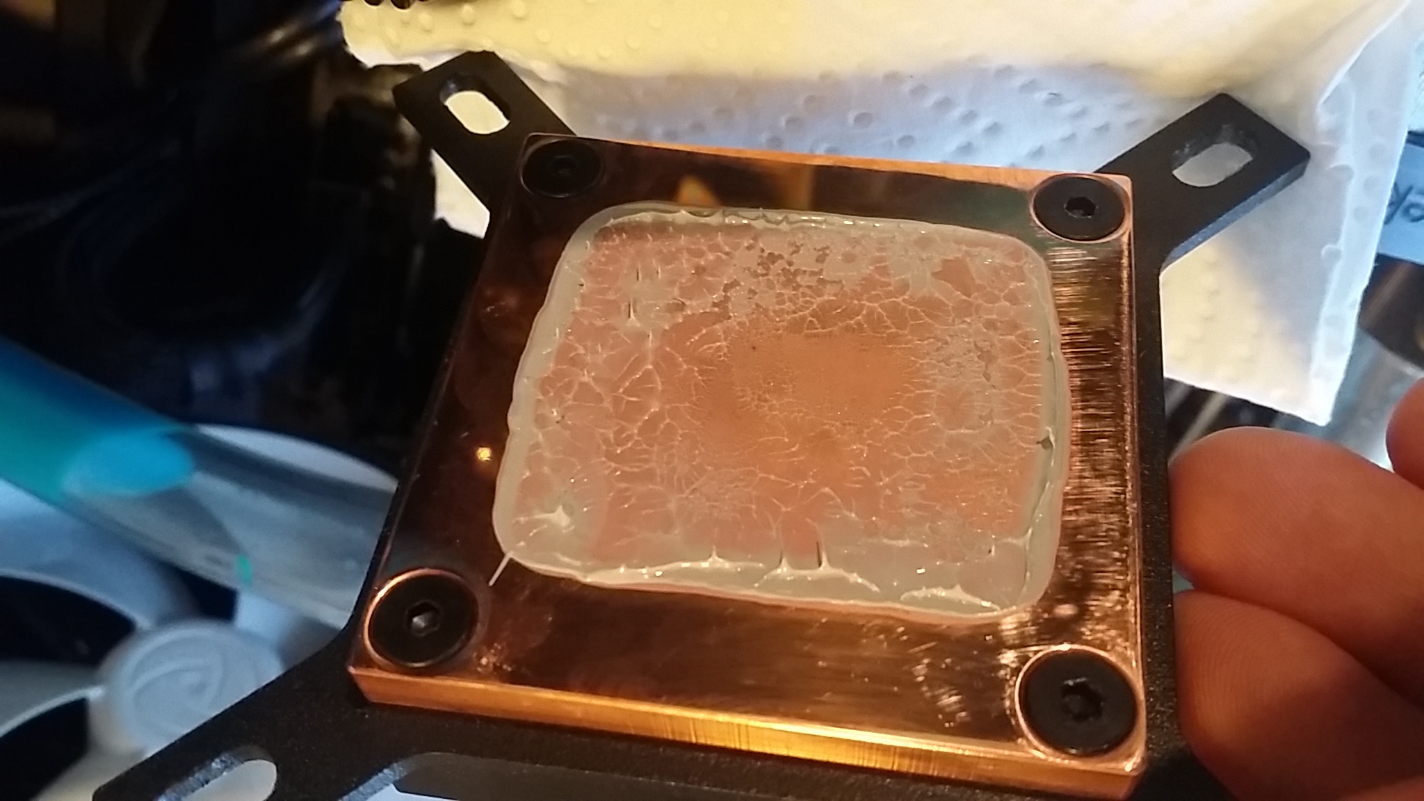

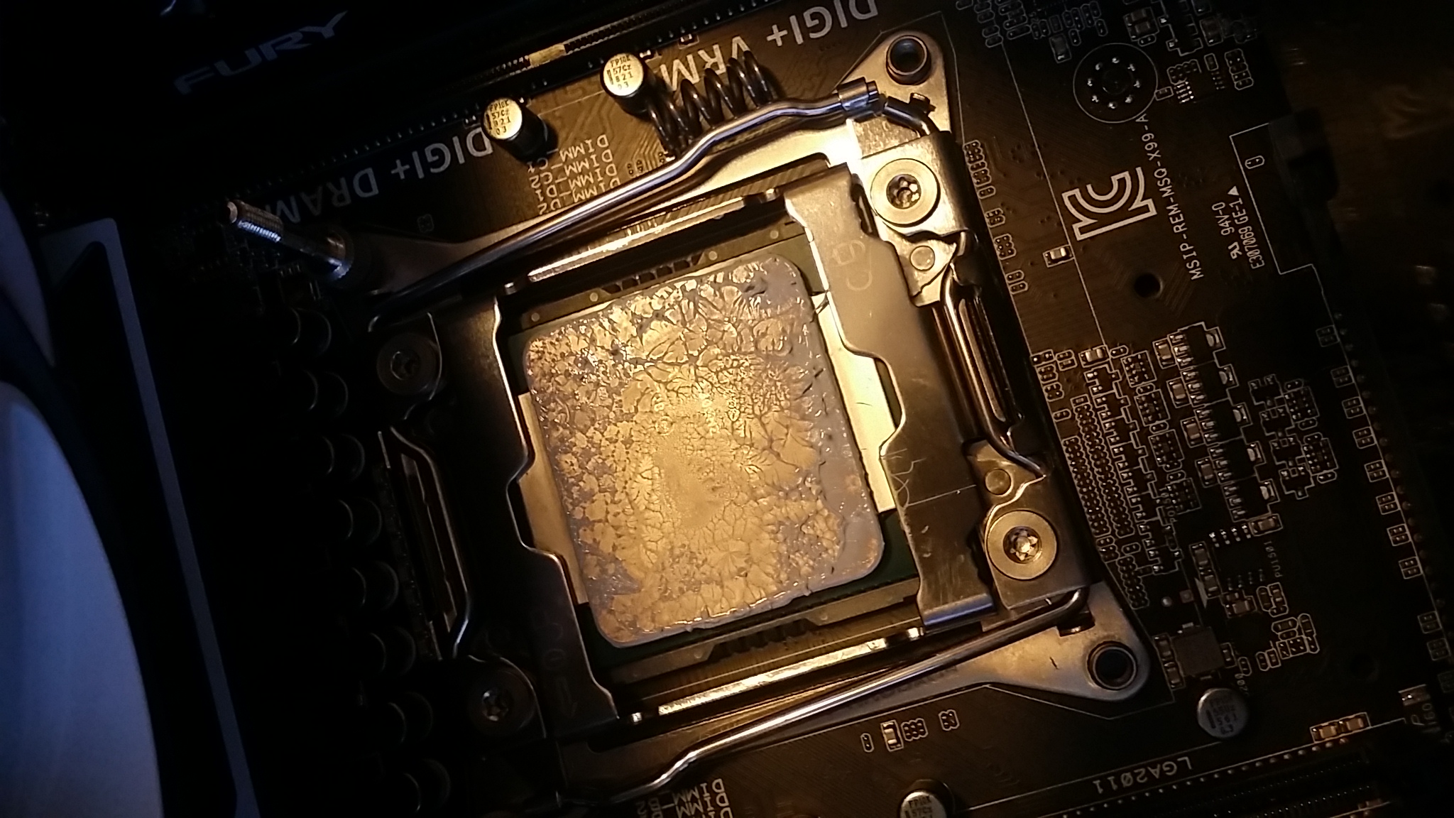

Her er bilder. Synes det har fordelt seg rart, så mye på siden av blokken, lite i midten. Ser også litt flekkete ut på cpu, med litt lite i midten.
Hva er gjort galt? For mye, i tillegg til ujevnt?
Ikke sånn det skal se ut vel?

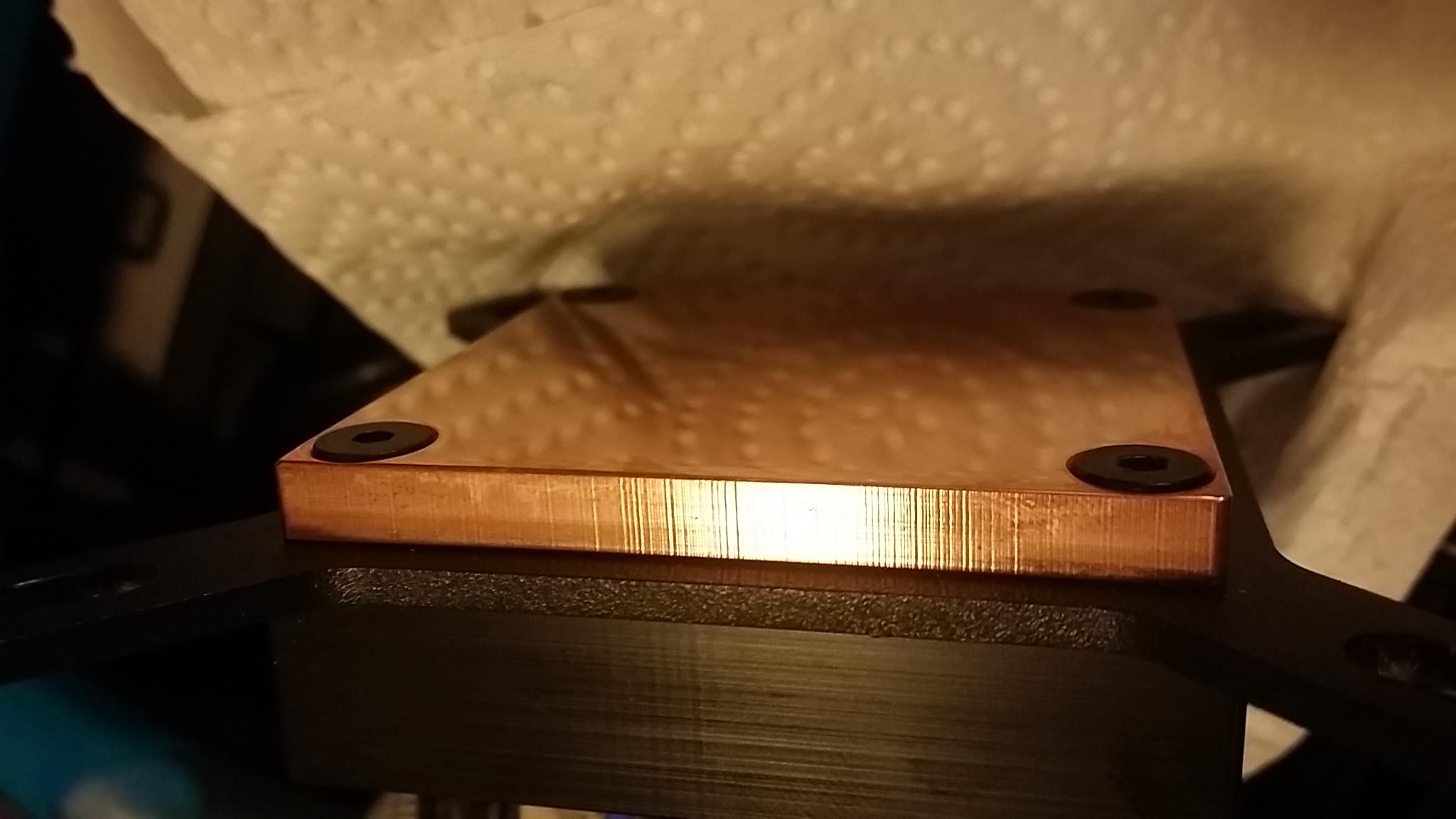

Har du sjekket om kjøleren/blokken er 100 % plan under? Altså på kontaktflaten mot CPU. Kan nesten se ut som den ikke er det etter bildene å dømme.
Endret av Chavalito
Såvidt jeg kan se, ser den helt plan ut :/
Enig i at det, utifra hvordan pastaen er fordelt, ser ut som det er noe med kontakten. Hvis ikke måten den ble lagt var helt feil.

Avtrykket under blokka tyder i alle fall på ganske god kontakt, så ikke noe gæli der i alle fall. :)
