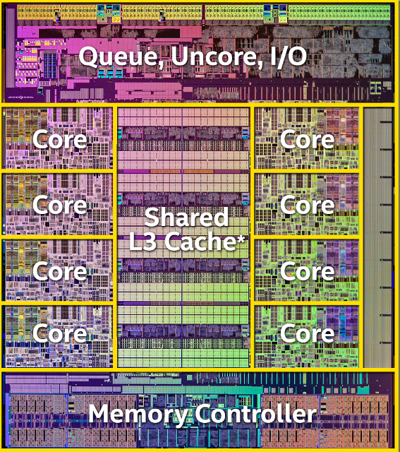

Andrull Skrevet 5. november 2015 Skrevet 5. november 2015 (endret) Resten av CPUen kan jo jobbe litt den også, så sånn sett ikke heeelt umulig. Spesielt med tanke på cachen som står for det meste i midten. Kjernene står tross alt for bare rundt 1/3 av CPUen. Eller så kan avvik grunnet målefeil være aktuelt, selv om det ikke akkurat er noe ny problemstilling. Men om det nå altså er måten det blir kalkulert, så ville jeg uansett bare forholdt meg til høyeste temp, uavhengig av hva det er. Endret 5. november 2015 av Andrull 1
knopflerbruce Skrevet 5. november 2015 Skrevet 5. november 2015 Jeg kjenner lite til effektforbruket til hver del av en CPU, men om f.eks. minnekontrolleren eter mer enn queue/uncore/io så blir det jo varmere i "nederste" del av CPUen.
Martin H Skrevet 5. november 2015 Skrevet 5. november 2015 Ja, det er et poeng det. Får samme resultat ved bruk av Realbench. Tror nok jeg må ta av blokka og få på litt thermal grizzly!

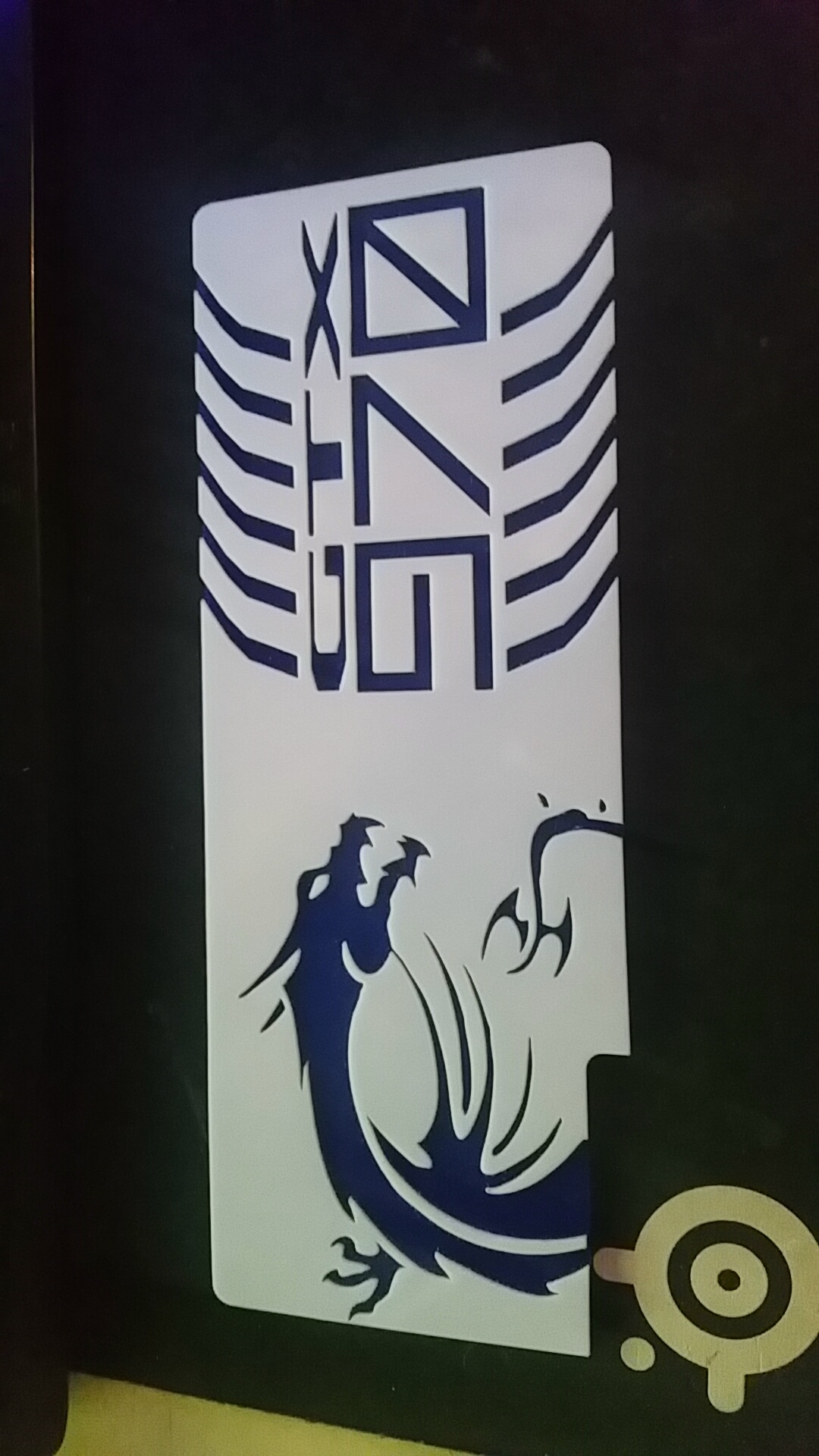

iam99pk Skrevet 5. november 2015 Skrevet 5. november 2015 sitter å vurderer om jeg skal feste denne back platen (lime eller tape) på backplaten jeg har på skjermkortet nå.. har bare et svart et og tror det hadde blitt bra med den på toppen.. hva tror dere?
