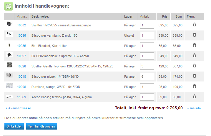

Hvordan ser dette ut for dere gutta som kan dette:
http://bildr.no/image/1107062.jpeg
Såfremt du skal skaffe radiator et annet sted ser det fint ut. Jeg vet ikke om det medfølger nipler til reservoaret, men hvis ikke bør du kjøpe 2-3 nipler til.
På Laing D5 er det vel også 1/2"-slangetilkobling, men hvis du putter 10mm/3/8ID i kokende vann får du skviset de på :)
Noenlunde samme handlevogn på Techbay.no med Bitspower-reservoar koster ca. 2800kr forresten.
Tror det blir slik jeg allerede har vist, men legger til 2 nipler da jeg glemte radiatoren i regnestykket mitt :) Kunne noen sagt hvor jeg trenger nipler? Er litt/veldig ny på vannkjøling :p
2x per del. Får det er jo intak og utak på vær blokk, radiator, tank etc.
Så i midt tilfelle så har jeg 10 stykk!
Dette for 1x 240 rad, 1x 360 rad, 1x CPU blokk, 1x GPU, 1x Tank/pumpe kombo
Er du litt smart bestiller du 1-2 extra og noen 90 + 45 gradere.
