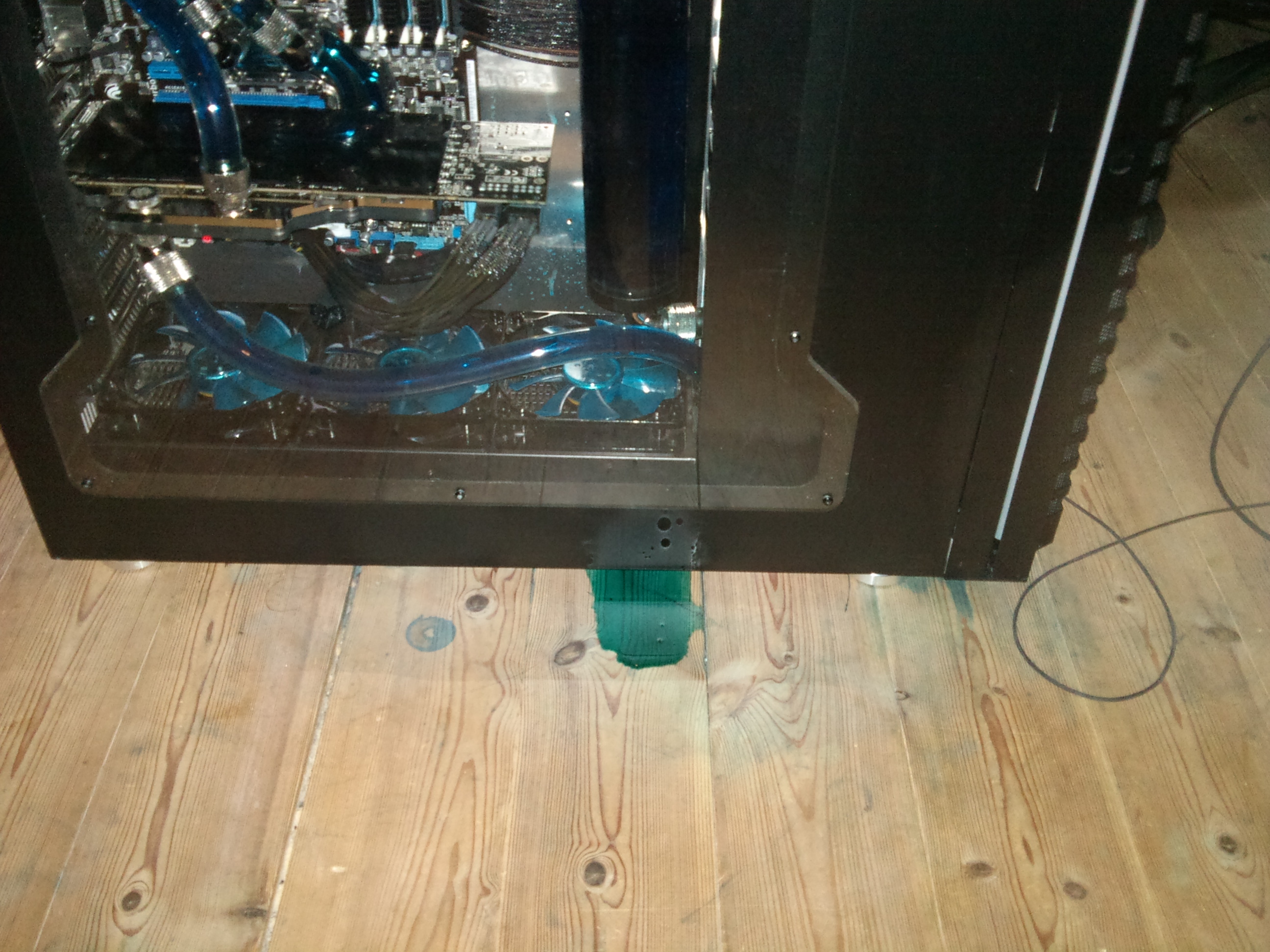

Kom hjem fra hytta i dag, og ble møtt av dette synet:

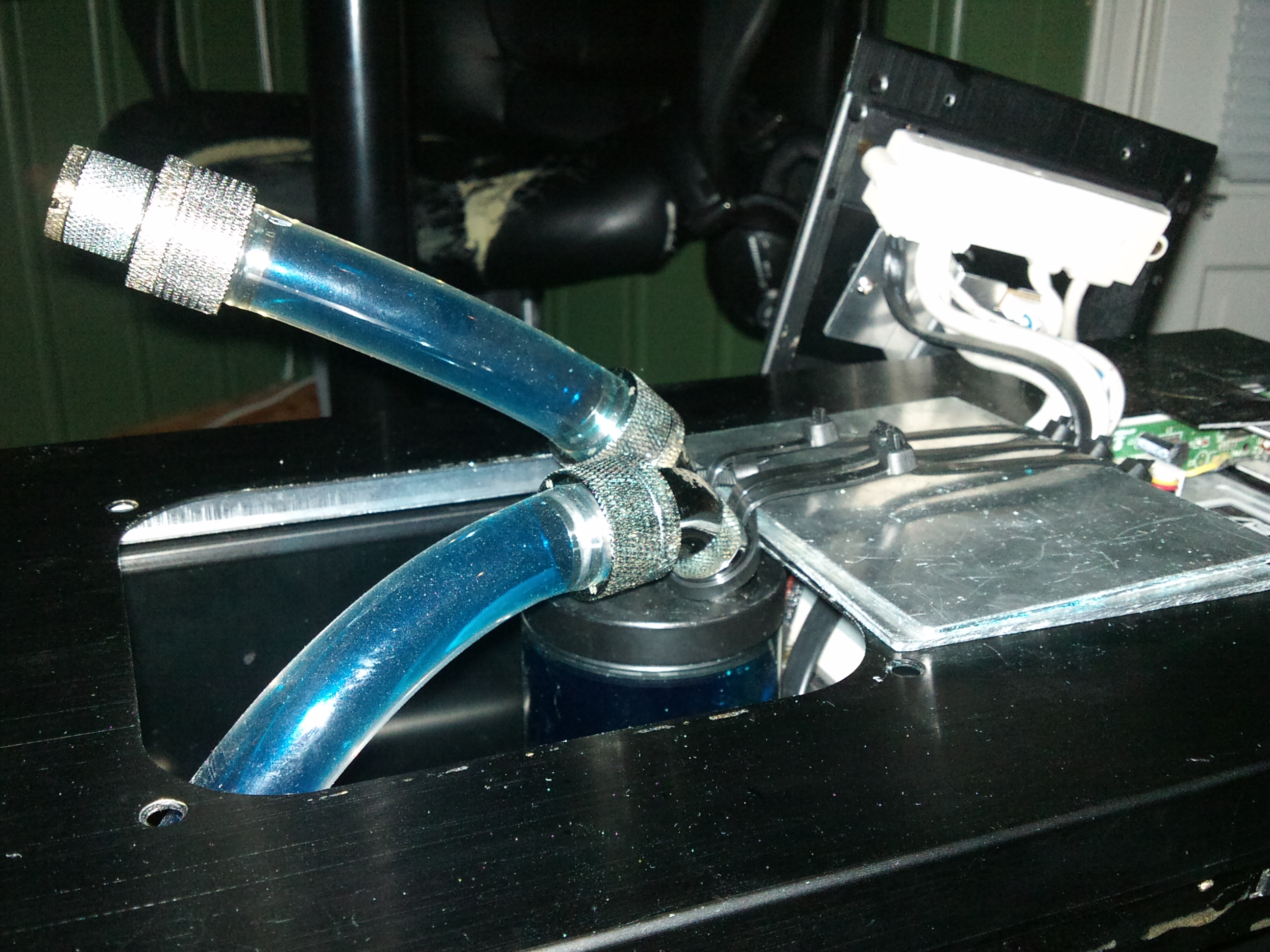

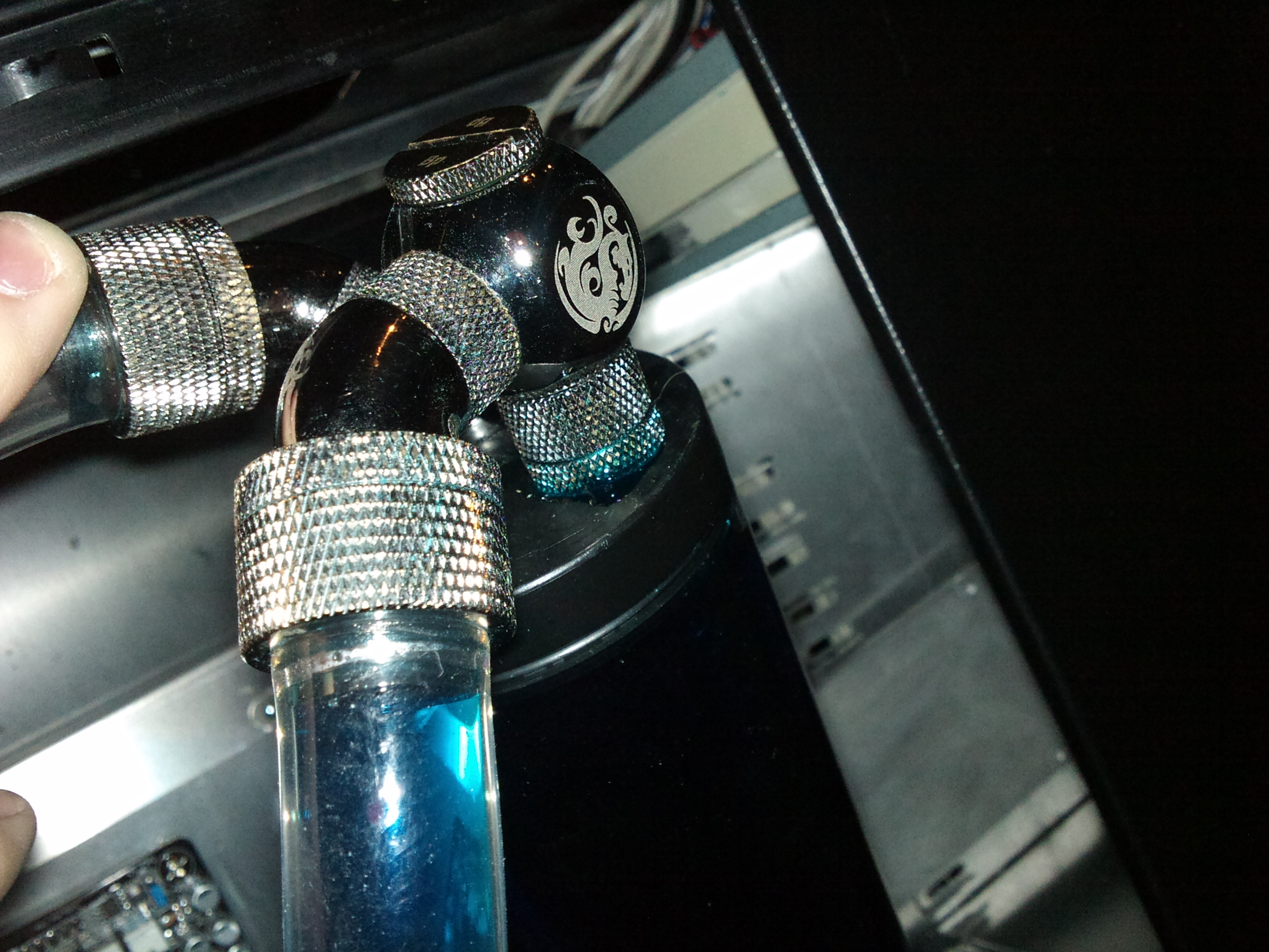

Heldigvis var maskinen av. Viste seg at pankingen inne i den delen som holder T-fittingen hadde røket, og etter å ha prøvd å fikse/tette denne i 2+ timer, ga jeg opp og måtte ty til en alternativ løsning.
Det ble som følger:
Ble sånn passe fornøyd, men lekkasjen ble i alle fall fikset!

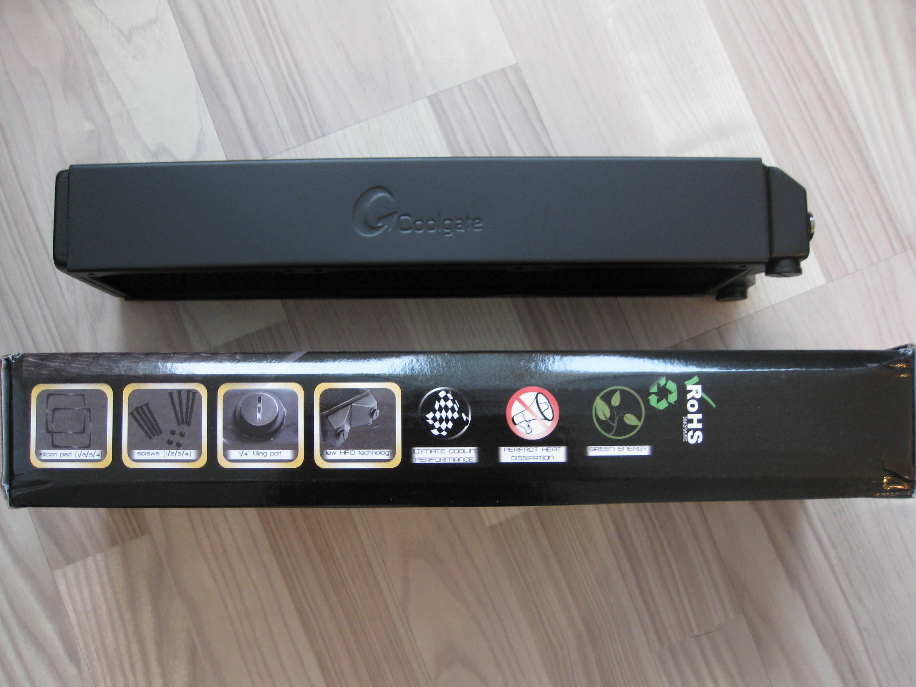

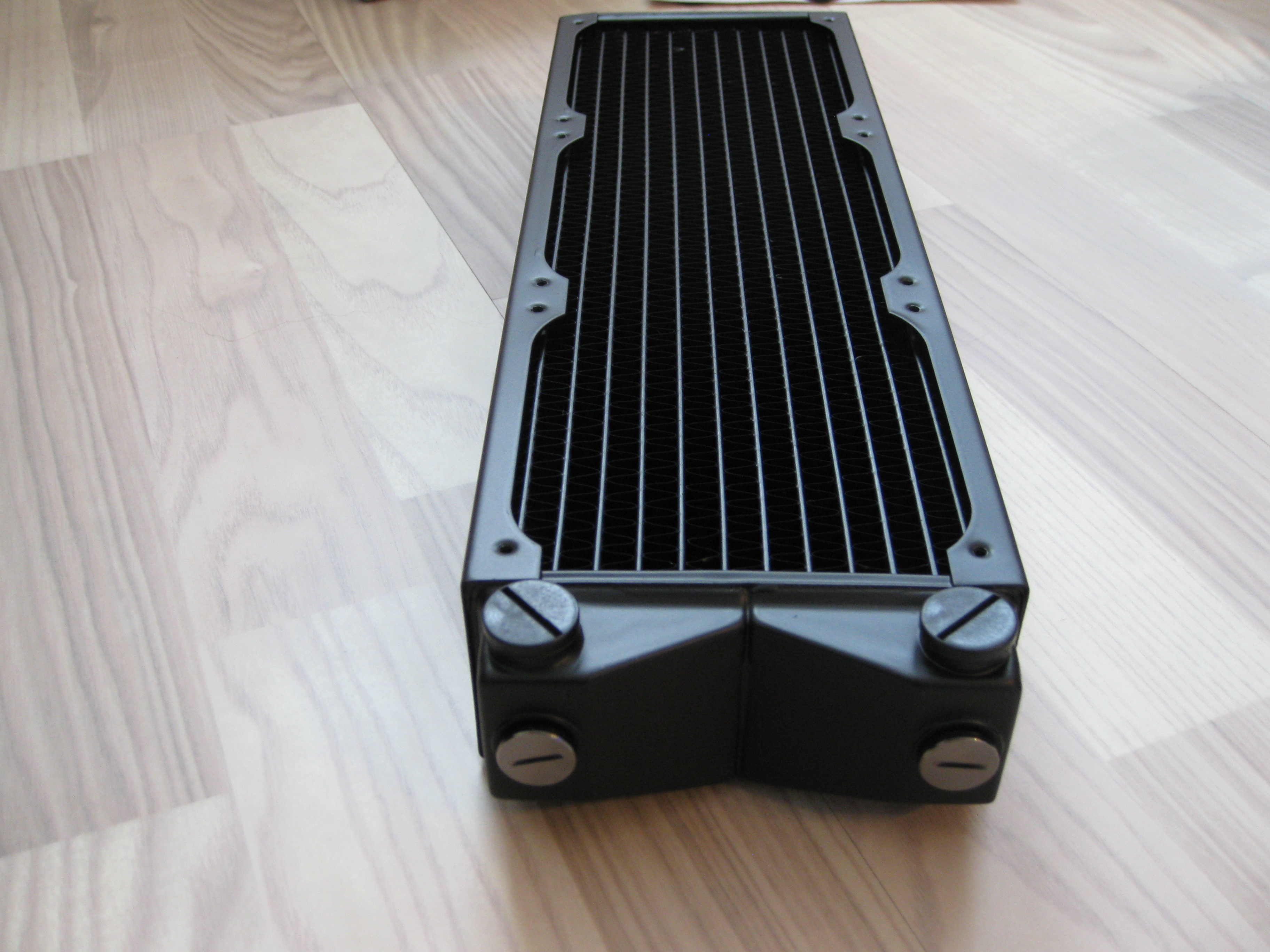

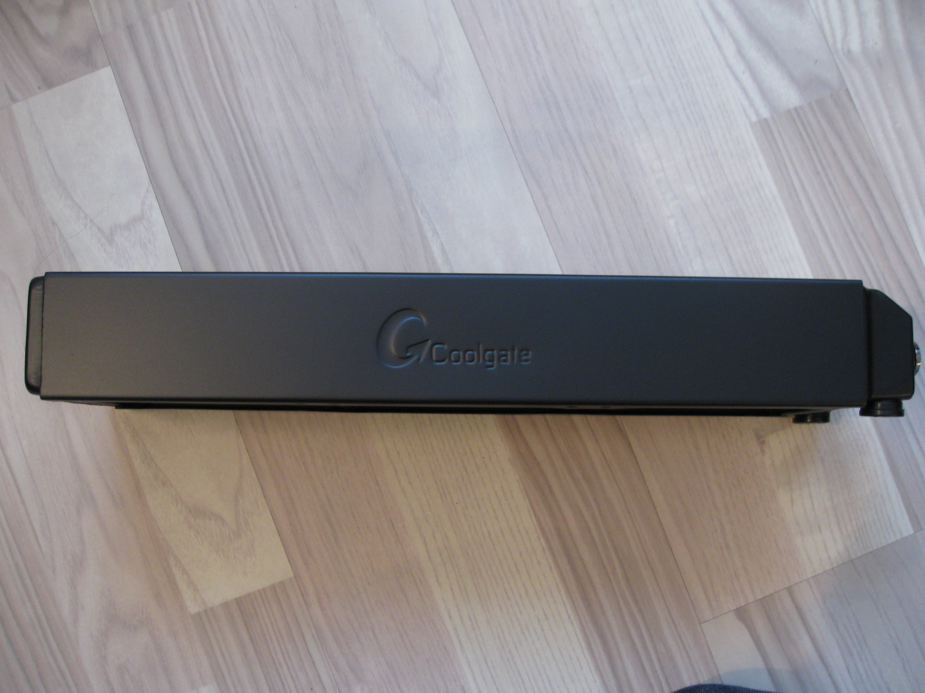

Noen som har hørt om Coolgate radiatorer?
3 stk 360 radiatorer med sjokolade kom i pakken :)
De er tykke også hele 60 mm, noe som er like mye som Monsta Lite radiatoren jeg har allerede.
Det følger med 3 stk gummipakninger til 120 vifter og selvfølgelig nok skruer til 3 vifter.
Skal teste disse for Techbay :yes:
