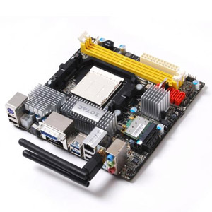

BAT Skrevet 9. mai 2011 Skrevet 9. mai 2011 Test av Zotac Mini ITX M880G hovedkort for AM3 prosossorer. Link
