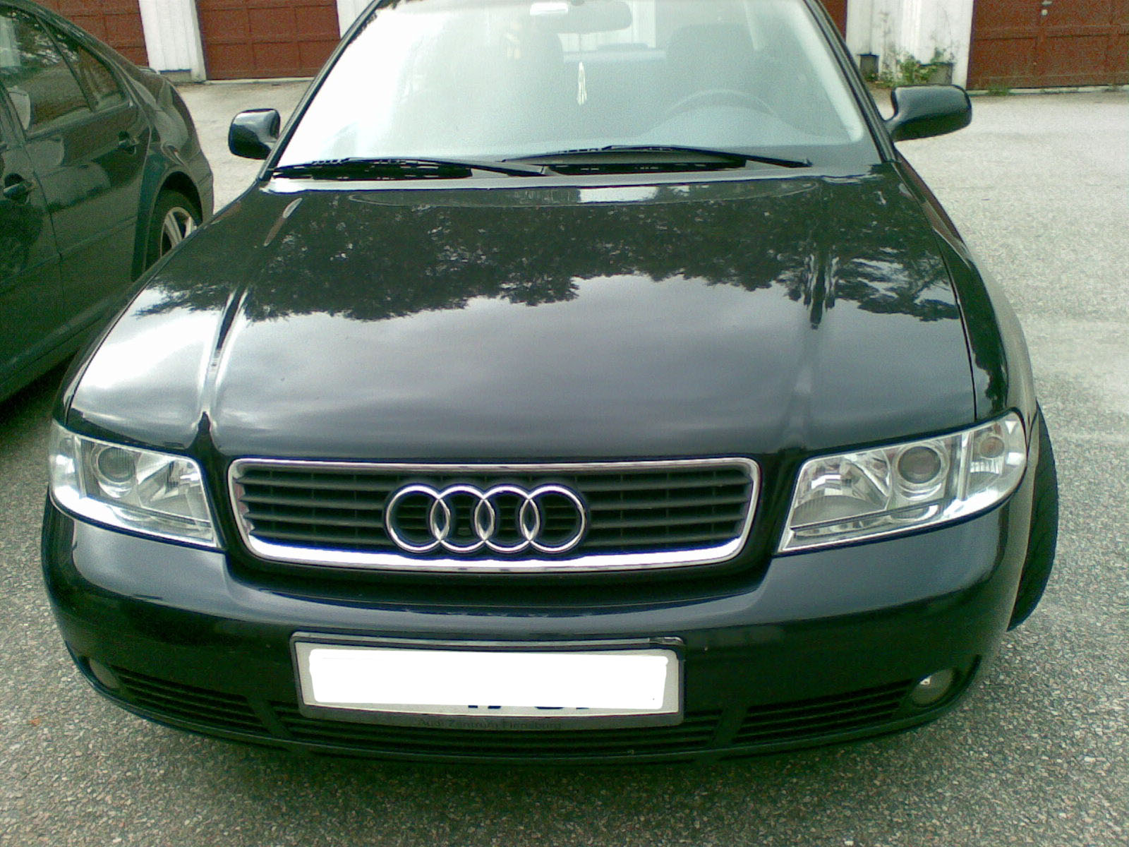

Jeg skulle akkurat til å lage en tråd med "Hvor mye skal jeg ta for A4'n min?" når jeg så denne tråden. Kjøp og salg er jo ikke lov i trådene vel, men jeg kan fortelle at jeg har en 2000 A4 1.8 sedan facelift som skal selges til fordel for en Smart Roadster. Så den går for mindre enn snittet på finn for å si det slik.
Facelift betyr at det er denne fronten det er snakk om:
Send meg en PM om du vil ha flere bilder eller lurer på noe.
(Håper mod. kan la denne stå, er ikke ment som salgsannonse, føler det er fair å tilby trådstarter akkurat det han spør om når jeg tilfeldigvis har det)
