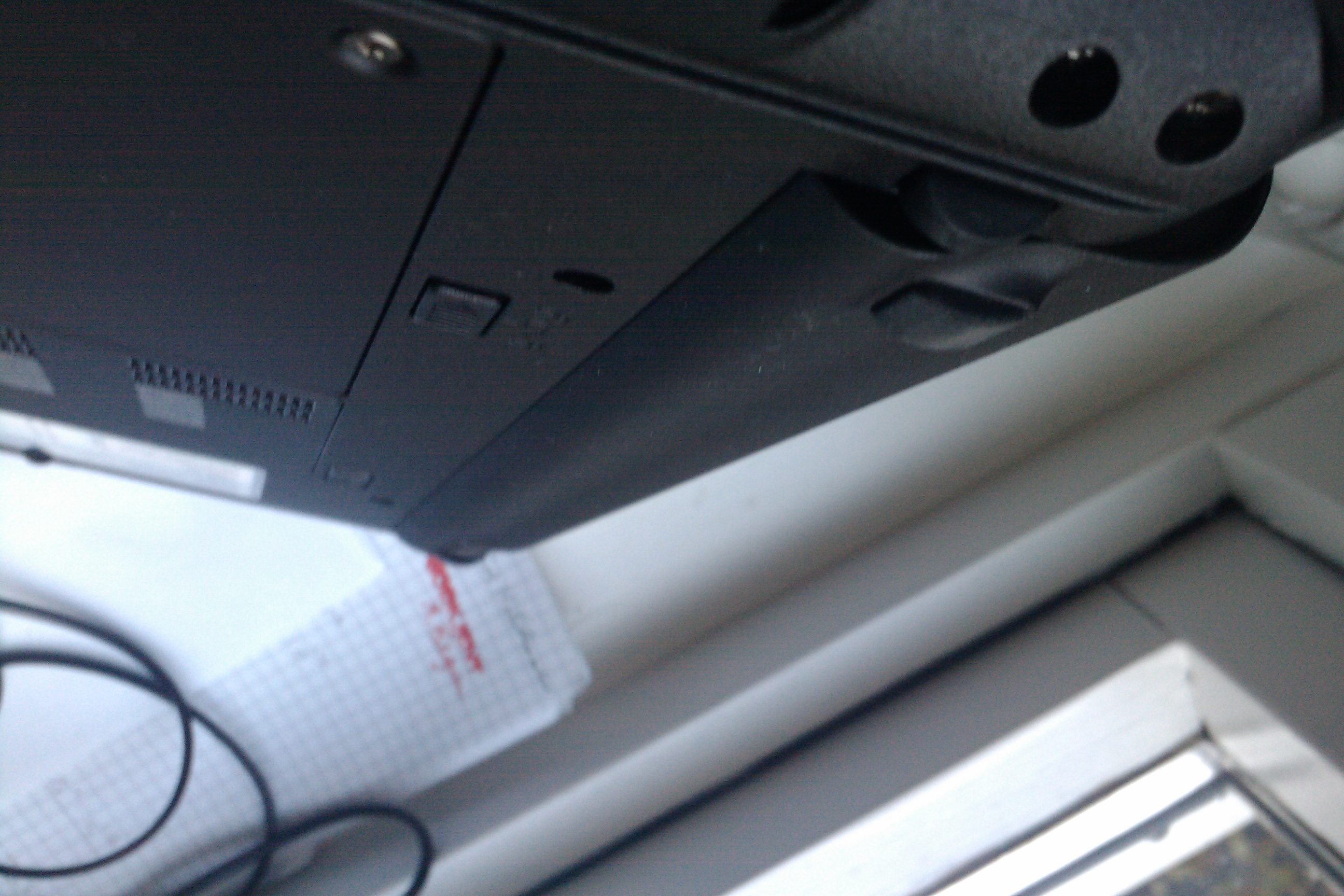

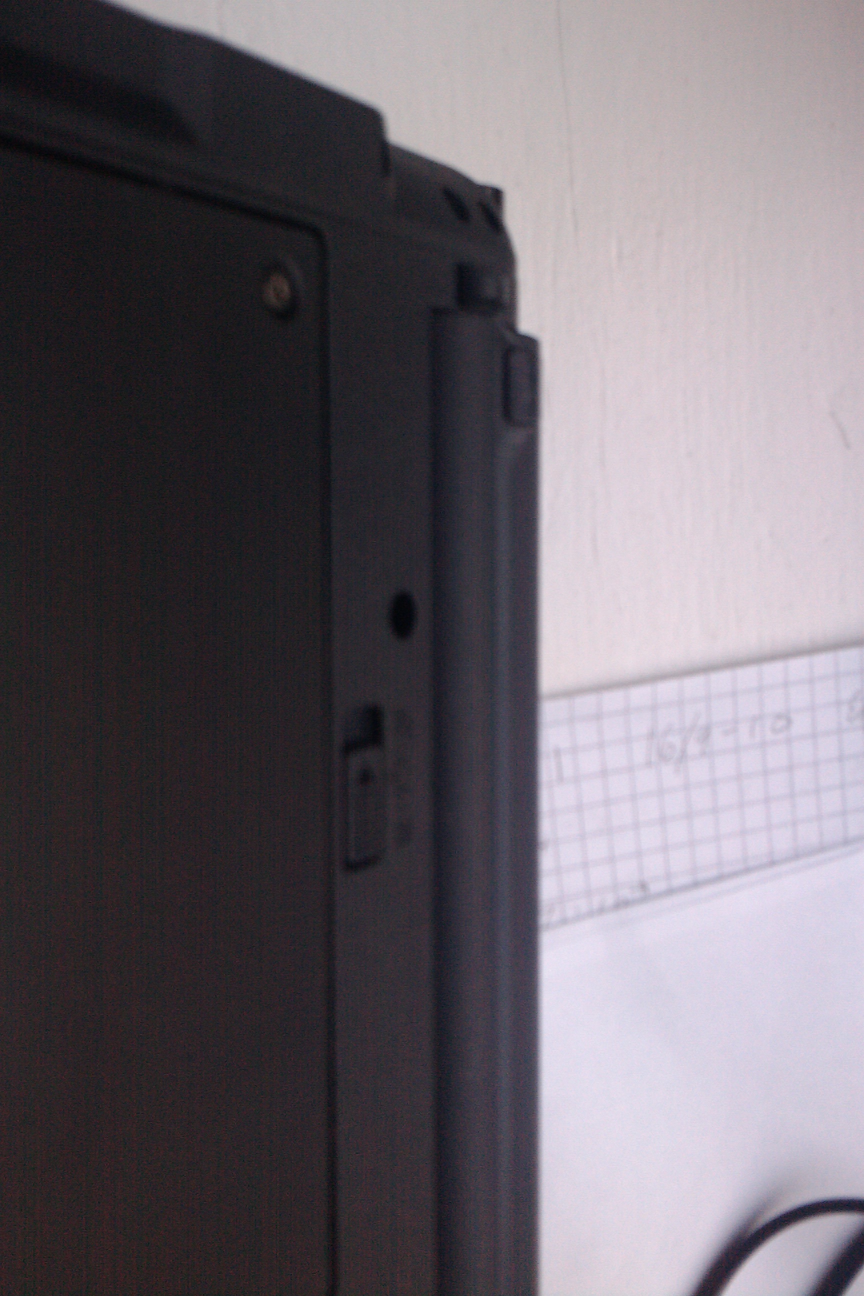

Her er noen bilder av 5600mAh batteriet på min, så har du noe å sammenligne med om du finner 4400. Antar batteriet er det samme på de forkjellige modellene
