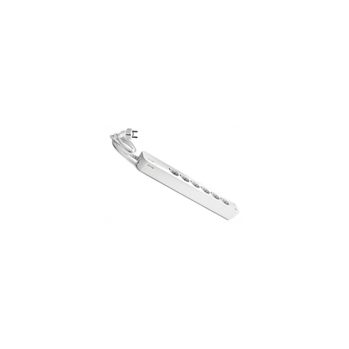

Morgens Skrevet 14. april 2016 Skrevet 14. april 2016 6-VEIS STRØMFORGRENER - NP310-F https://www.tronika.no/no/zwave-apparatstyring/779-6-veis-stromforgrener-np310-f.html Noen som har denne fjøla? Som har lest manualen... Min fungerer, men det er tidvis discolys. Manualskrekk... Betyr lysene noe? Feilmelding eller må jeg sette parameter for å fjerne de? Takk.

_iblis_ Skrevet 14. april 2016 Skrevet 14. april 2016 6-VEIS STRØMFORGRENER - NP310-F https://www.tronika.no/no/zwave-apparatstyring/779-6-veis-stromforgrener-np310-f.html Noen som har denne fjøla? Som har lest manualen... Min fungerer, men det er tidvis discolys. Manualskrekk... Betyr lysene noe? Feilmelding eller må jeg sette parameter for å fjerne de? Takk. Parameter #2 (1 byte): Wheel color 128 Black (empty) 129 Green (1) 130 Dark Blue (2) 131 Red (3) 132 Yellow (4) 133 Purple (5) 134 Orange (6) 135 Light Blue (7) 136 Pink (8) 137 Locked 1
Morgens Skrevet 14. april 2016 Skrevet 14. april 2016 @_iblis_, takk for det. Lyset er borte, men jeg bør nok krype til korset, ta på lesebrillene - og...

Morgens Skrevet 15. april 2016 Skrevet 15. april 2016 6-VEIS STRØMFORGRENER - NP310-F https://www.tronika.no/no/zwave-apparatstyring/779-6-veis-stromforgrener-np310-f.html Noen som har denne fjøla? Som har lest manualen... Min fungerer, men det er tidvis discolys. Manualskrekk... Betyr lysene noe? Feilmelding eller må jeg sette parameter for å fjerne de? Takk. Parameter #2 (1 byte): Wheel color 128 Black (empty) 129 Green (1) 130 Dark Blue (2) 131 Red (3) 132 Yellow (4) 133 Purple (5) 134 Orange (6) 135 Light Blue (7) 136 Pink (8) 137 Locked Padda lyser igjen. Den er tilgjengelig, kjørt optimize ala Moskus. Er assosiert gruppe 1 til Homeseer. Går jeg inn på Z-Wave og tar f.eks. test connectivity så lyser det konstant hvitt. Etter et par minutter går bryteren tilbake til discomodus, veksler mellom hvitt og gult lys på selve bryteren samt grønn ytrering utenfor selve bryteren. Ideer? Fjerne og adde?
