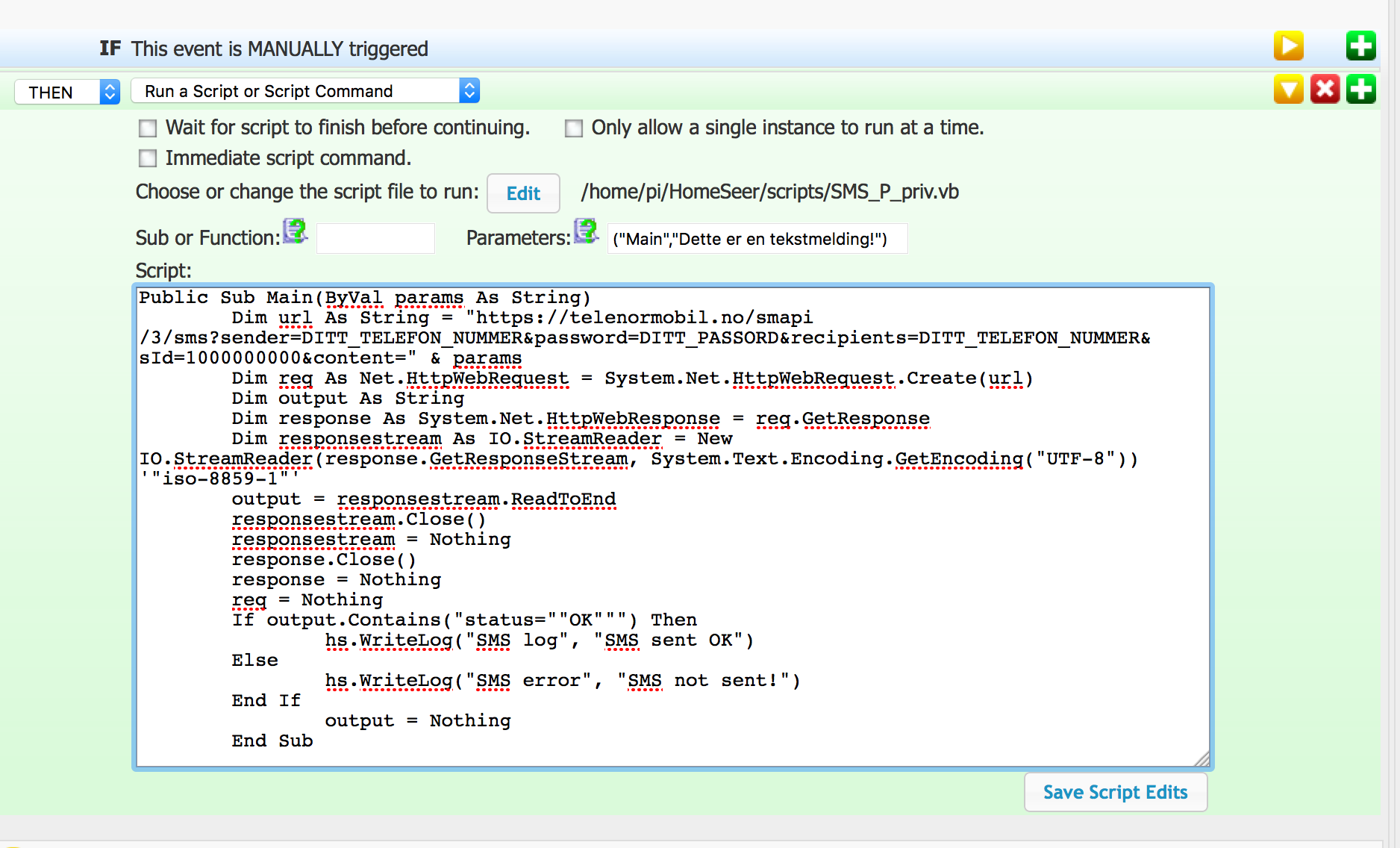

DiderikFrom Skrevet 22. mars 2016 Skrevet 22. mars 2016 Skjult tekst: (Marker innholdet i feltet for å se teksten): ok, så da vil du at hs sender deg en sms meldig når alarmen går.Joda... men ikke slik du tenker på. Når Z-wave sensorene trigger og jeg er ute får jeg SMS. Men da burde også alarmsentralen ringe meg opp (for husets alarm skal ha gått). Det jeg er ute etter er at når "armerer" alarmen, så vet HomeSeer at jeg er ute og styrer lys som passer. Når jeg kommer hjem og taster koden på alarmpanelet, så vet HomeSeer at jeg har kommet hjem. Når vi først snakker om sms, hvordan kan man få homeseer til å gjøre dette? og hva trenger man av ustyr.Jeg bruker Telenor sin API og sender SMS over internett. Se følgende script: Public Sub Main(ByVal params As String) Dim url As String = "https://telenormobil.no/smapi/3/sms?sender=DITT_TELEFON_NUMMER&password=DITT_PASSORD&recipients=DITT_TELEFON_NUMMER&sId=1000000000&content=" & params Dim req As Net.HttpWebRequest = System.Net.HttpWebRequest.Create(url) Dim output As String Dim response As System.Net.HttpWebResponse = req.GetResponse Dim responsestream As IO.StreamReader = New IO.StreamReader(response.GetResponseStream, System.Text.Encoding.GetEncoding("UTF-8")) '"iso-8859-1"' output = responsestream.ReadToEnd responsestream.Close() responsestream = Nothing response.Close() response = Nothing req = Nothing If output.Contains("status=""OK""") Then hs.WriteLog("SMS log", "SMS sent OK") Else hs.WriteLog("SMS error", "SMS not sent!") End If output = Nothing End Sub Lagre som "Min_SMS.vb" i script-katalogen. Parametre settes slik: ("Main","Dette er en tekstmelding!") Jeg forsøker å sette opp HomeSeer til å sende meg SMS, og har bl.a testet dette scriptet, - men jeg får det ikke til å funke. Får tilbake "Service not available for customer." Jeg kan sende SMS fra Telenor sine sider når jeg logger meg inn på vanlig måte. Funker dette scriptet fortsatt for deg, Moskus? Noen som evt kan hjelpe med en måte å få sendt SMS fra HS med et Telenor-abb.? Dette fungerer fremdeles fint for meg. Prøv kundeservice? Dette fungerer ikke for meg. Jeg får feilmeldingen "Running script /home/pi/HomeSeer/scripts/SMS_P_priv.vb :Exception has been thrown by the target of an invocation.Error getting response stream (Write: The authentication or decryption has failed.): SendFailure " Jeg kan deirmot klippe ut URL'en, legge til content og lime det inn i en nettleser eller bare kjøre curl "https://telenormobil.no/smapi/3/sms?sender=DITT_TELEFON_NUMMER&password=DITT_PASSORD&recipients=DITT_TELEFON_NUMMER&sId=1000000000&content=Testmelding" fra kommandolinjen, så får jeg SMS, men skriptet får jeg ikke til å fungere i homeseer. Er det noen som har kan hjelpe? Vil helst slippe å skrive mitt eget bash- eller LUA-skript.

DiderikFrom Skrevet 22. mars 2016 Skrevet 22. mars 2016 Dette fungerer ikke for meg. Jeg får feilmeldingen "Running script /home/pi/HomeSeer/scripts/SMS_P_priv.vb :Exception has been thrown by the target of an invocation.Error getting response stream (Write: The authentication or decryption has failed.): SendFailure " Jeg kan deirmot klippe ut URL'en, legge til content og lime det inn i en nettleser eller bare kjøre curl "https://telenormobil.no/smapi/3/sms?sender=DITT_TELEFON_NUMMER&password=DITT_PASSORD&recipients=DITT_TELEFON_NUMMER&sId=1000000000&content=Testmelding" fra kommandolinjen, så får jeg SMS, men skriptet får jeg ikke til å fungere i homeseer. Er det noen som har kan hjelpe? Vil helst slippe å skrive mitt eget bash- eller LUA-skript. Da fikk jeg det til å funke! Da skrev jeg først mitt eget script med hs.URLAction, men fikk ikke til å logge noe. Etter litt feilsøking fant jeg ut hva som feilet med Moskus' opprinnelige skript. Her roter Homeseer det til. Det fins ingen sertifikater i Linux-versjonen, dvs. man bruker mono og der er det ingen sertifikater by default. Det kan fikses med sudo mozroots --import --sync da lastes sertifikatene inn fra mozilla, og vips funker skriptet. Hadde nå bare homeseer kommet med en litt mer presis tilbakemelding... Jeg fikk lært meg litt om vb.net, om ikke annet.
Moskus Skrevet 25. mars 2016 Forfatter Skrevet 25. mars 2016 Dette fungerer ikke for meg. Jeg får feilmeldingen "Running script /home/pi/HomeSeer/scripts/SMS_P_priv.vb :Exception has been thrown by the target of an invocation.Error getting response stream (Write: The authentication or decryption has failed.): SendFailure " Jeg kan deirmot klippe ut URL'en, legge til content og lime det inn i en nettleser eller bare kjøre curl "https://telenormobil.no/smapi/3/sms?sender=DITT_TELEFON_NUMMER&password=DITT_PASSORD&recipients=DITT_TELEFON_NUMMER&sId=1000000000&content=Testmelding" fra kommandolinjen, så får jeg SMS, men skriptet får jeg ikke til å fungere i homeseer. Er det noen som har kan hjelpe? Vil helst slippe å skrive mitt eget bash- eller LUA-skript. Da fikk jeg det til å funke! Da skrev jeg først mitt eget script med hs.URLAction, men fikk ikke til å logge noe. Etter litt feilsøking fant jeg ut hva som feilet med Moskus' opprinnelige skript. Her roter Homeseer det til. Det fins ingen sertifikater i Linux-versjonen, dvs. man bruker mono og der er det ingen sertifikater by default. Det kan fikses med sudo mozroots --import --sync da lastes sertifikatene inn fra mozilla, og vips funker skriptet. Hadde nå bare homeseer kommet med en litt mer presis tilbakemelding... Jeg fikk lært meg litt om vb.net, om ikke annet. Wow, godt detektivarbeid (i påsken, til og med)! Godt det ikke var scriptet mitt...
