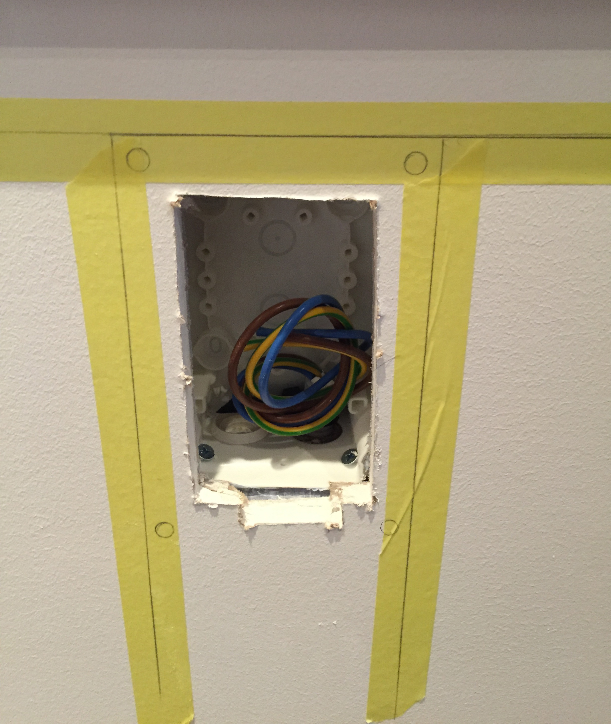

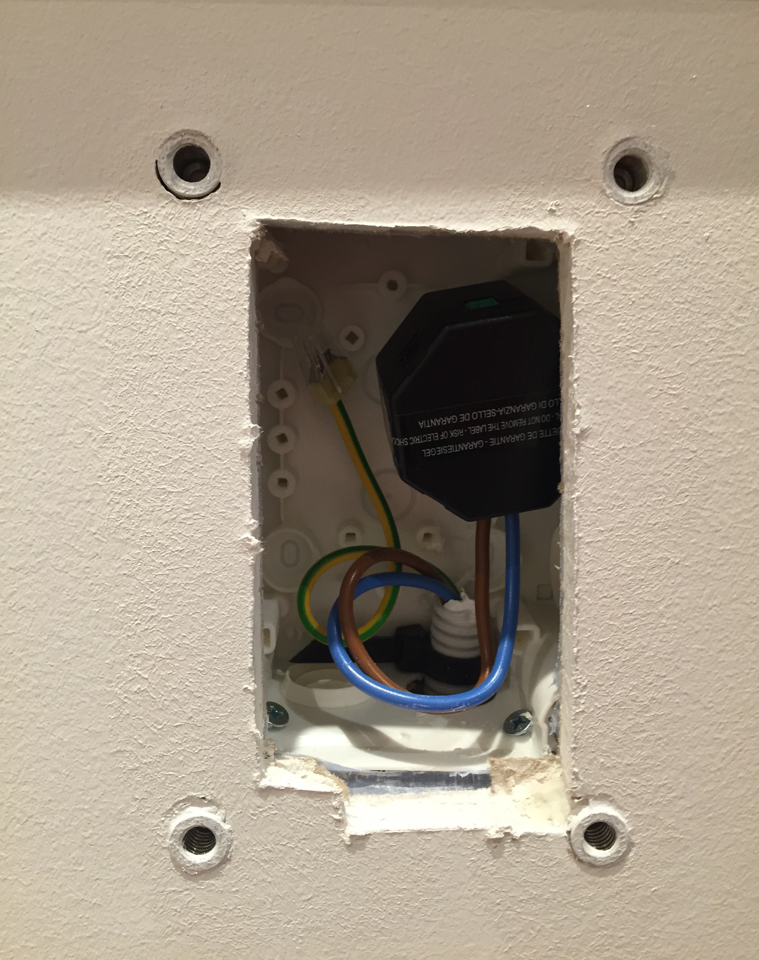

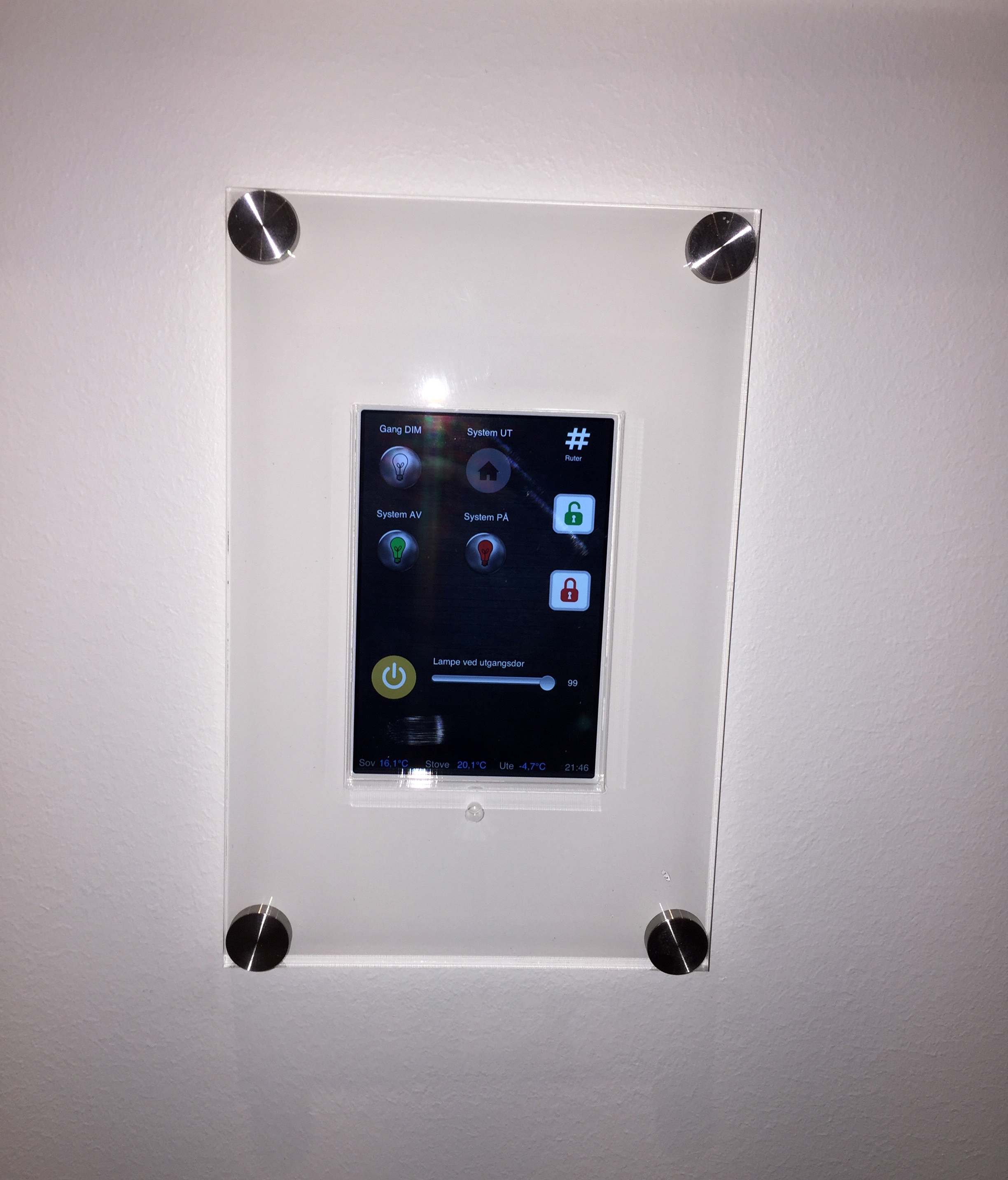

Lasarus Skrevet 2. januar 2016 Skrevet 2. januar 2016 (endret) Oppdatering på innbygging av iPod. Kobla opp og virker som berre det med strømforsyninga. Fint å til slutt finne ei løysing for skjult strømtilførsel. Har tidlegare skåret ut rammer i plexi sjølv, men utan skikkelig verktøy (fres, sag til formålet) er det vanskeleg å få eit godt resultat. Kjøpte dørskilt med ringeklokke hos Foldal Stempel og Skilt og fekk dei til å lage ei pleksiplate til meg for å teste ut. Det blei ikkje berre tidbesparende, men av ein heilt anna kvalitet. Dei kan heilt sikkert lage modeller til større produkt som iPad o.l. om det skulle vera av interesse for nokre her inne. Eg sendte skisse på mail med mål på plata, utskjæring til iPod, skruehull osv. Endret 2. januar 2016 av Lasarus 2
