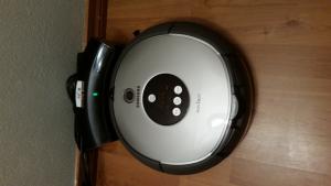

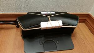

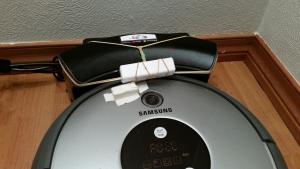

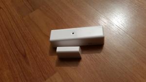

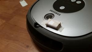

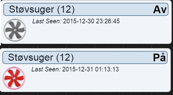

Kveldens lille prosjekt, brukte en dørsensor til å rapportere status på robotsøvsugeren:
Ser litt halveis ut, men er mest bare for å se hvordan det går før jeg fester det permanent.

Kult! Egentlig så burde jo støvsugeren (eller dockingen til den) har mulighet for å kobles til et automasjons-system, nå i disse IoT tider...
Helt klart, men gammel modell :)
Er dog skuffende lite smart funksjonalitet også i nye støvsugere, men jeg vet det finnes noen som kan implementeres i ihvertfall domoticz, ikke Z-wave dog, men JSON elns via WIFI. Har ikke satt meg inn i akkurat det da jeg ikke har en slik halvsmart modell.
Tenker kanskje få lyset til å slå seg på mens støvsugeren er ute å kjører, den bruker et slags kamera som fungerer noe bedre i lys

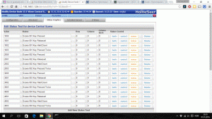

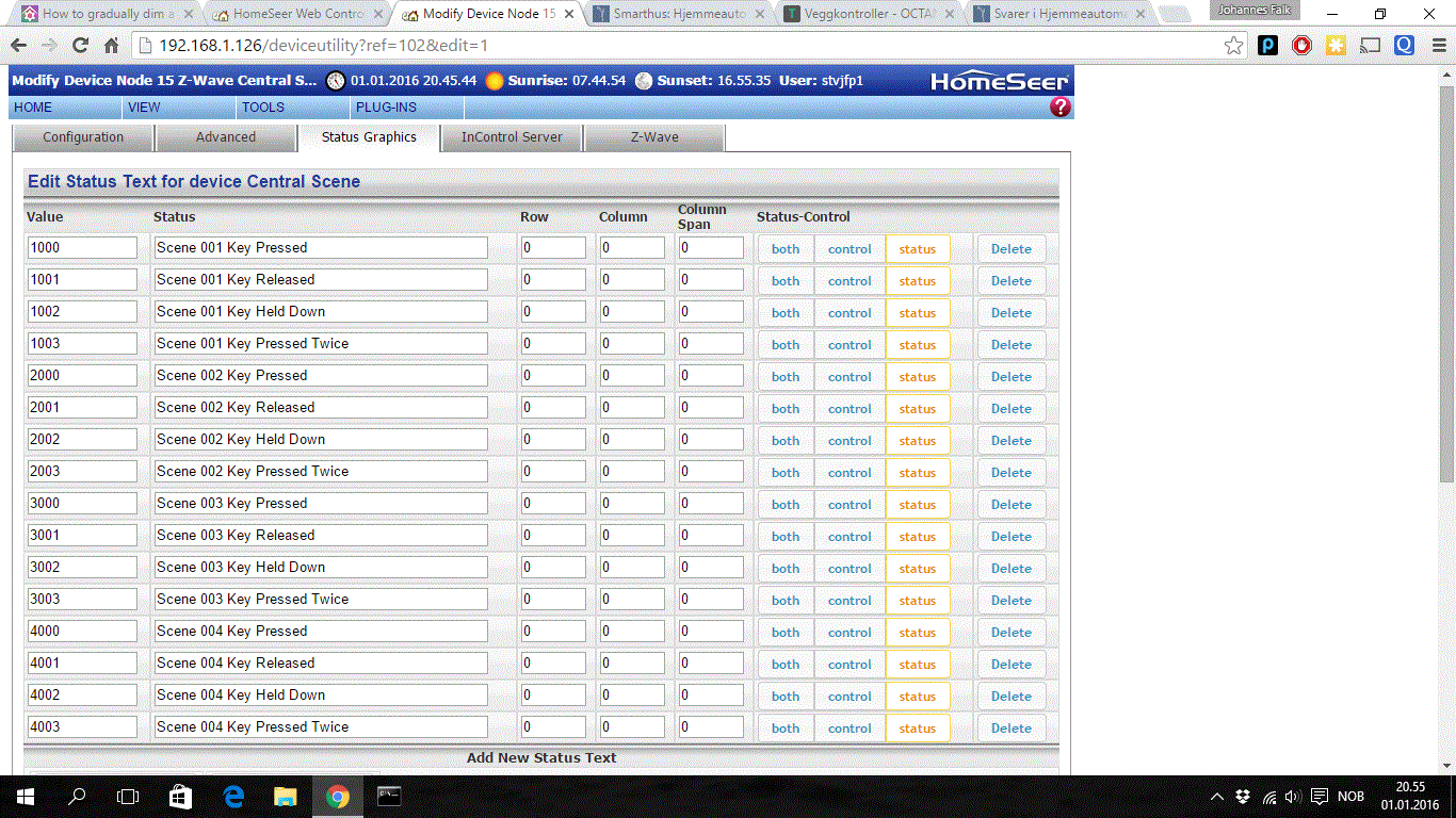

Har kjøpt meg en Nodon Octan remote som jeg bruker med Homeseer. Den støtter Central Scene, og det fungerer fint i Events. Det vil si at jeg kan lage events som enten skruer et device av eller på når jeg trykker på en knapp, eller setter en dimbar device til en spesifikk "dimmeverdi".
Men jeg vil at når jeg for eksempel velger å holde ned en knapp så dimmer den til jeg slipper.
Det får jeg ikke til med events da man kun kan velge en spesifikk "dimmeverdi", eksempel 50%.
Er det noen som har tips?
Er dette riktig måte å bruke Central Scene via Events på, eller er det noe jeg ikke har fått med meg?
Johannes.
Du kan lage en event som f.eks dimmer et lys fra 0% til 100% som du aktiverer med "key pressed down" også lager du en ny event som kansellerer forrige event som du aktiverer med "key released".
