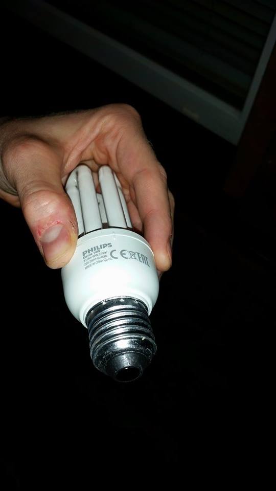

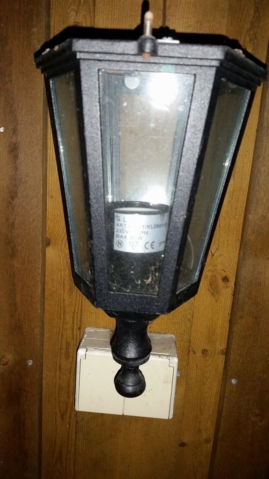

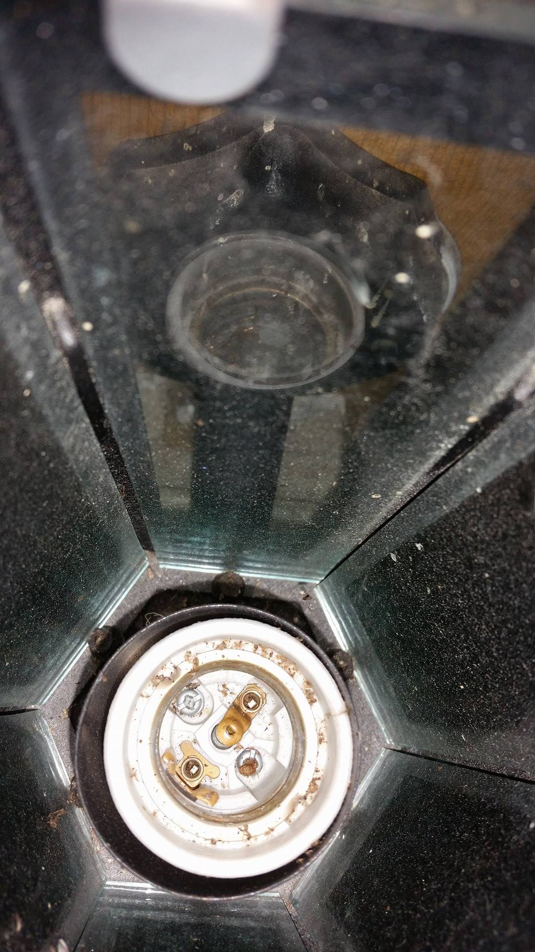

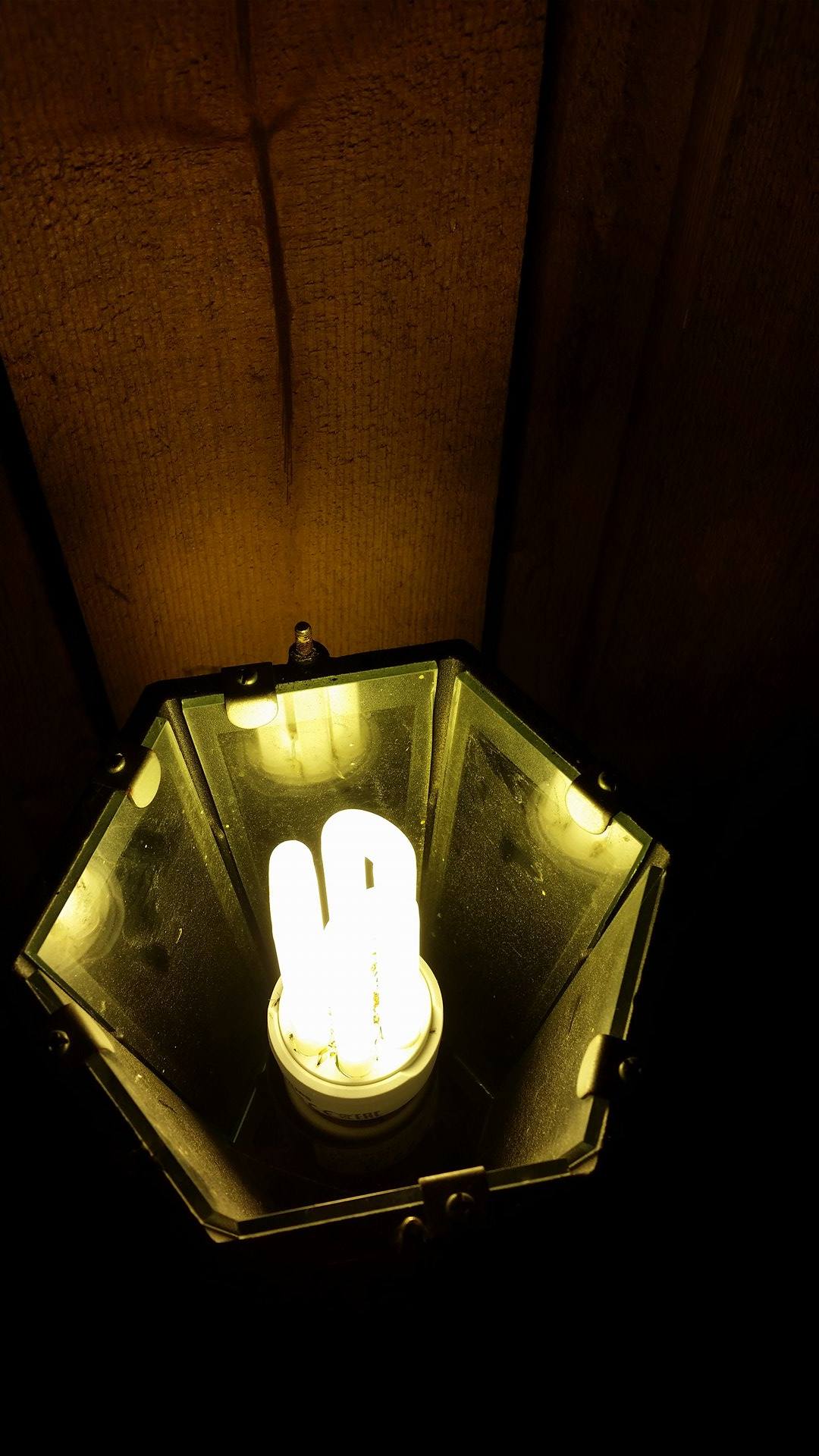

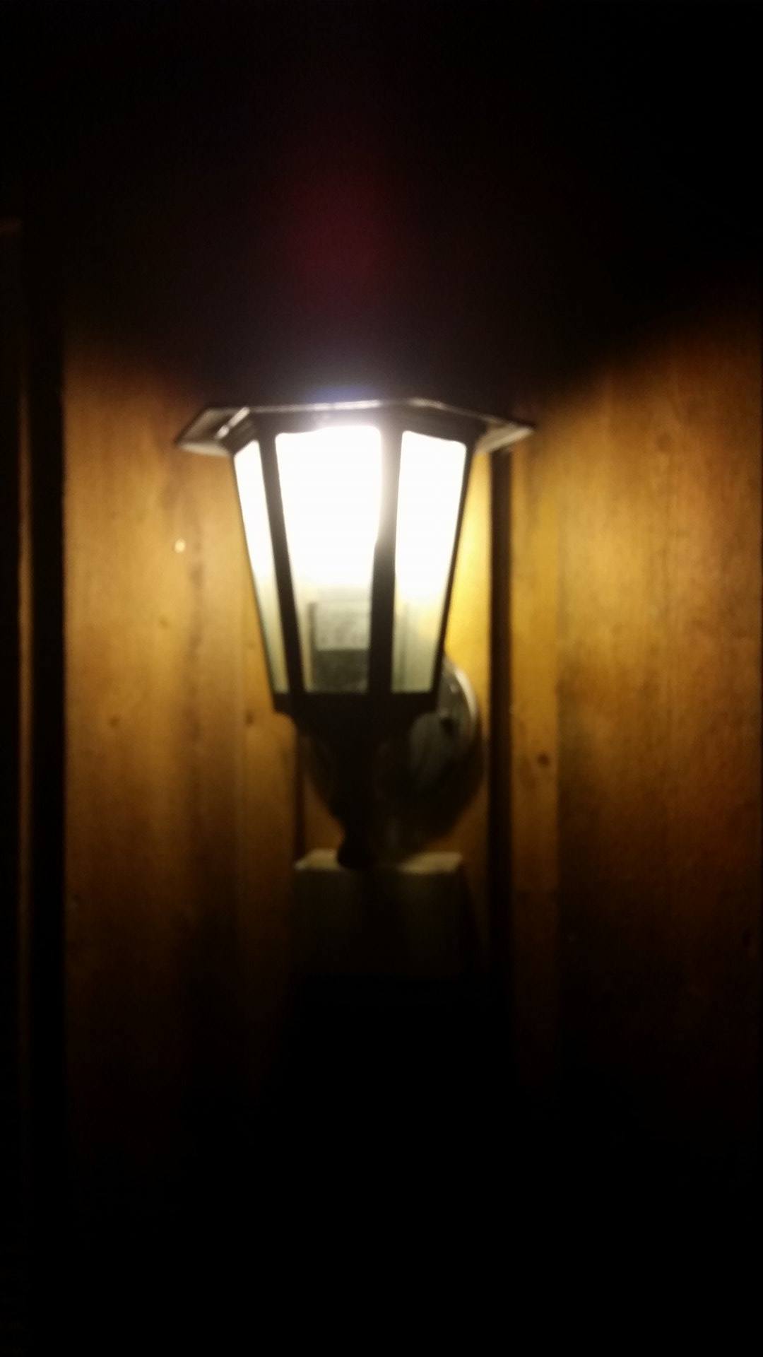

*F* Skrevet 16. november 2015 Skrevet 16. november 2015 (endret) I domoticz har jeg aktivert alle protokollene. Er det et problem?Les avsnitt 2.4 her:http://www.rfxcom.com/WebRoot/StoreNL2/Shops/78165469/MediaGallery/Downloads/RFXtrx_User_Guide.pdf Aha skjønner. Til en annen sak: Ønsker stye utelampa med Z-Wave da jeg gjerne ikke gidder skru den av/på mauelt, samt fordi jeg kan. På tid, eller kanskje på lysforhold, uansett, jeg trenger noe hardware for å drive dett.e Tenker på denne: https://www.tronika.no/no/lysstyring/129-lampeholder-an1452.html Den vil vel passe? Problemet er uasett at Tronika har så horribel dyr frakt at jeg egentlig ønsker kjøpe et annet sted. Alternativt bare en Z-Wave kompatibel pære (som helst tåler ute temp), noen tips? Fant en billig, men bare om man bor i nederland.. http://www.staples.nl/lamphouder-e-domotica-em6555/cbs/2664177.html?promoCode=300300666&Effort_Code=WW&Find_Number=2664177 Endret 16. november 2015 av Evelen!
