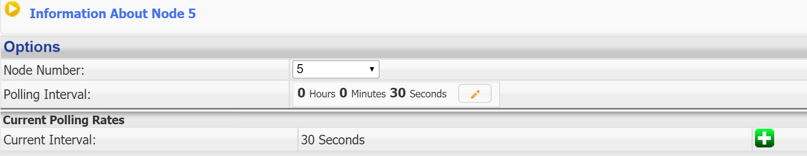

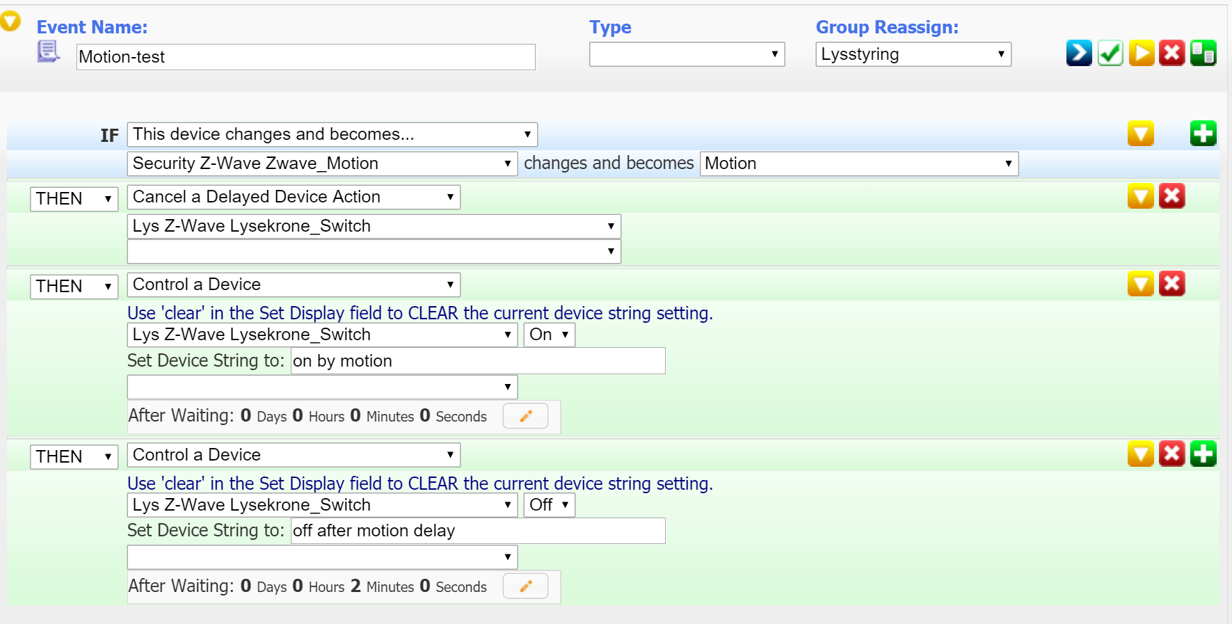

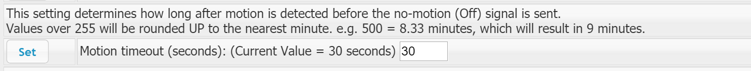

MirusMentis Skrevet 3. juni 2015 Skrevet 3. juni 2015 Fått mine aeon 4in1 sensorer i dag fra CO kampanjen i helgen som var. Tester nå lysstyring fra bevegelse og lurer på om noen her har noen erfaringer fra bygging av events i HS? Etter at lampe slås av 2 minutter etter bevegelse så er det ikke mulig å trigge den på nytt. Jeg har satt opp motion timeout til 30 sec. Men det er ofte det kan ta mange minutter før motion-child devicen resettes. Tenkte så å legge inn en .. "Then control a device, after 30sec" og sette til No Motion, manuellt. Men denne enheten dukker ikke opp i denne listen. Noen ganger fungerer 30 sec timeout på motion, slik at bevegelse trigges og lampen blir værende på i ytterligere 2 minutter. Kan man sette Device Status til Nomotion via et intermediate script? Eller bør jeg satse på kjappere polling av zwave? Event ser slik ut.
Moskus Skrevet 4. juni 2015 Forfatter Skrevet 4. juni 2015 Fått mine aeon 4in1 sensorer i dag fra CO kampanjen i helgen som var. Tester nå lysstyring fra bevegelse og lurer på om noen her har noen erfaringer fra bygging av events i HS? Etter at lampe slås av 2 minutter etter bevegelse så er det ikke mulig å trigge den på nytt. Jeg har satt opp motion timeout til 30 sec. Men det er ofte det kan ta mange minutter før motion-child devicen resettes. Tenkte så å legge inn en .. "Then control a device, after 30sec" og sette til No Motion, manuellt. Men denne enheten dukker ikke opp i denne listen. Noen ganger fungerer 30 sec timeout på motion, slik at bevegelse trigges og lampen blir værende på i ytterligere 2 minutter. Kan man sette Device Status til Nomotion via et intermediate script? Eller bør jeg satse på kjappere polling av zwave? Event ser slik ut. lys-motion.PNG Du kan sette device status via et script. Egenetlig setter du devicevalue. Hvis enheten går på batteri nytter det ikke med polling. Prøv dette: &hs.SetDeviceValueByRef(deviceref_heltall_til_enheten, 0, True) Men det er ikke sikkert dette løser problemet. Det er batterisensoren som styrer showet. Men når jeg ser på skjermbildet ditt en gang til er det mulig det kan løses enda lettere. Bytt "changes and becomes" til "is set to".
MirusMentis Skrevet 4. juni 2015 Skrevet 4. juni 2015 Hvorfor vil "is set to" fungere bedre/annerledes enn "changes and becomes" Dette er vel egentlig to helt like ting, bare at "changes and becomes" kun skjer ved endringen av value, mens "is set to" vil være sann hele tiden value=motion. (dvs den vil kjøre uendlig mange ganger så lenge value=motion) Uansett, problemet mitt er tiden det tar før HS devicen går tilbake til nomotion. Nå ser det imidlertid ut til at det fungerer fint når jeg satt polling intervallet på root devicen til 30 sek. Polling på child device hadde ikke noe å si. Det virker da altså som at Motion-off timeouten ikke har noe å si...

Moskus Skrevet 5. juni 2015 Forfatter Skrevet 5. juni 2015 Hvorfor vil "is set to" fungere bedre/annerledes enn "changes and becomes" Dette er vel egentlig to helt like ting, bare at "changes and becomes" kun skjer ved endringen av value, mens "is set to" vil være sann hele tiden value=motion. (dvs den vil kjøre uendlig mange ganger så lenge value=motion) Fordi hvis du bruker "change" så må modulen gå tilbake til "no motion" før eventet kan trigges igjen. Mens "set to" kan trigges med den samme statusen flere ganger etter hverandre. Den vil ikke kjøre "uendelig mange ganger etter hverandre" fordi det kun skjer når statusen faktisk blir satt (det er med andre ord ikke det samme som "has a value equal to", noe som kun kan brukes som en Condition).
