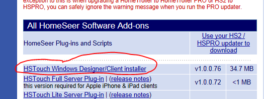

Mr_Tiger Skrevet 23. mars 2014 Skrevet 23. mars 2014 Noen som har et på forslag på hvordan jeg kan styre hs fra min surface pro? slik jeg kan fra mine android og ipads?
Fermate Skrevet 23. mars 2014 Skrevet 23. mars 2014 Noen som har et på forslag på hvordan jeg kan styre hs fra min surface pro? slik jeg kan fra mine android og ipads?Kjører den windows? Da kan du vel bruke HSTouch klienten for Windows?
Mr_Tiger Skrevet 23. mars 2014 Skrevet 23. mars 2014 Noen som har et på forslag på hvordan jeg kan styre hs fra min surface pro? slik jeg kan fra mine android og ipads?Kjører den windows?Da kan du vel bruke HSTouch klienten for Windows? Den kjører fullverson av win 8.1. Hvordan får jeg HSTouch klienten over til surface brettet? kan ikke finne den på homeseer mer? Kjører hs2 her hjemme nå. Må innrømme at hjernen ikke er helt klar idag, da det ble en sein kveld i går:(
Mr_Tiger Skrevet 23. mars 2014 Skrevet 23. mars 2014 Ørlite off-topic: Microsoft Surface Pro 2 Forrige helg hadde Expert 20% rabatt på alt som ble betalt med DNB-kort. Dvs. at en Surface kom på rett over 5-tusen. http://www.microsoft.com/surface/nb-no/products/surface-pro-2 I helgen skulle jeg egentlig fikset etter omleggelsen til Z-Wave men denne nye leken sjarmerte meg i senk. Den opprinnelige planen var å teste hvordan den kunne fungere som en «større» betjening/infotavle. Enheten som er lydløs og stilig gjør seg godt overalt. I mitt tilfelle ble det ikke 64GB, men 128GB med tastatur (som er helt genialt) osv. slik at enheten derfor blir for kostbar til «Homeseer» bruk. Forrige versjon bør kunne fanges opp veldig rimelig på bruktmarkedet og er dermed perfekt for oss. Er fortsatt utsikker på hva Surface egentlig er, det er en bitteliten komplett PC. Selv med pølsefingre fungerer tastaturet meget bra, skjermen blir noe liten for en som er nærsynt men det er ikke umulig. Bruk som rent nettbrett har jeg ikke testet så mye av enda. Liker mus bedre enn finger! Tilbake til topic, måtte bare skryte litt! Hvordan kjører du hstouch med denne? og hvordan gjorde du det...
Fermate Skrevet 23. mars 2014 Skrevet 23. mars 2014 (endret) Den kjører fullverson av win 8.1. Hvordan får jeg HSTouch klienten over til surface brettet? kan ikke finne den på homeseer mer? Kjører hs2 her hjemme nå. Må innrømme at hjernen ikke er helt klar idag, da det ble en sein kveld i går:( Last ned og installer Klienten. Stat den opp og pek den til serveren. Start opp HSTouch designeren på en annen PC og Deploy derfra. Endret 23. mars 2014 av Fermate
Mr_Tiger Skrevet 23. mars 2014 Skrevet 23. mars 2014 lol, måtte bare scrolle litt lengre ned på siden.... Takk forr hjelpen, nå går jeg og legger meg:)
